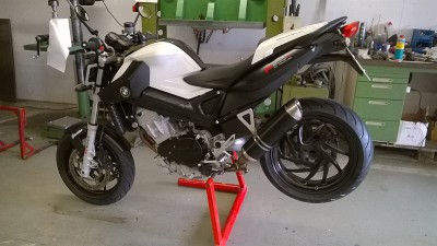

Beitragvon Molch » 18.06.2016, 12:39
Ich bin mit meiner selbstgebastelten Auspuffanlage mit Z750 Endtopf ohne Kat schon 2x problemlos über den normalen TÜV.
