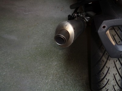

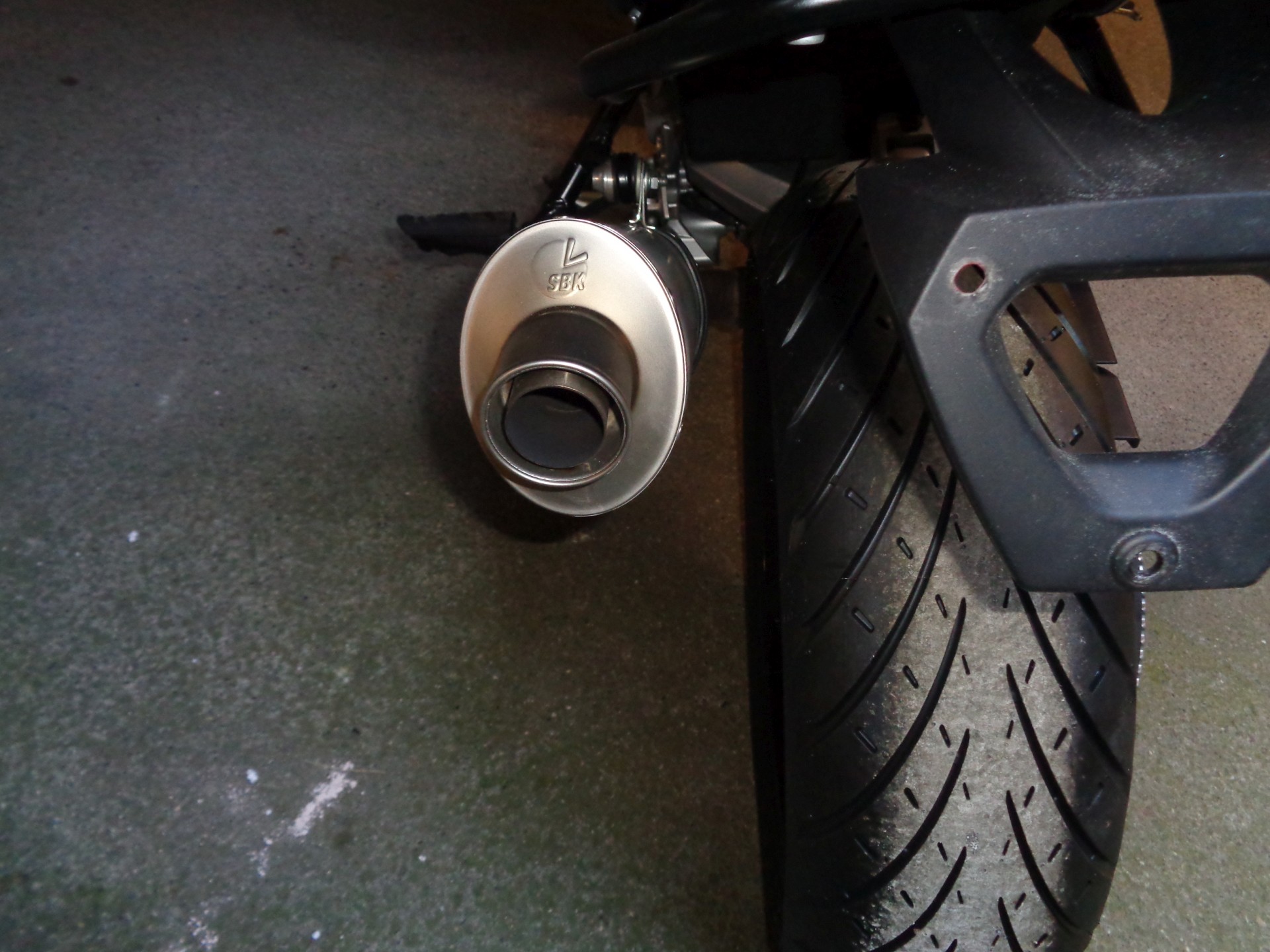

Hallo, hab heute den LeoVince ausgerichtet, siehe Bilder:
Die Lasche von aussen nach innen gehängt und den Topf so ausgerichtet, dass er gerade ist, dh. senkrecht und parallel zum HInterrad.
