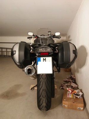

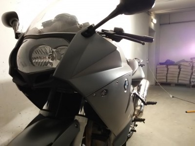

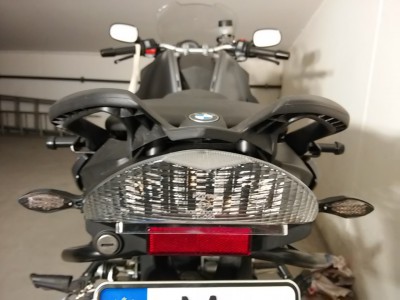

20.04.2017, 11:54
von olli72
PS. Gibts dazu auch Bilder vom angebauten Zustand?
[/quote]
Ja klar
- Heckansicht
- Front links
- Mit Koffern
Bei meinem Umbau habe ich auch die Heckleuchte auf LED umgebaut, daher musste schon einiges am Heck runter. War aber nicht schwierig zu machen. Bei den Frontblinkern hatte ich (MJ' 09, lt. Fzg.nr. aber Mod. '06) schon dass Modell mit den BMW-Steckern. D.h. es gibt Widerstände mit passenden BMW-Steckern, man muss somit m´nur an der Blinkerseite die Gegenstücke der Japanstecker ancrimpen.
