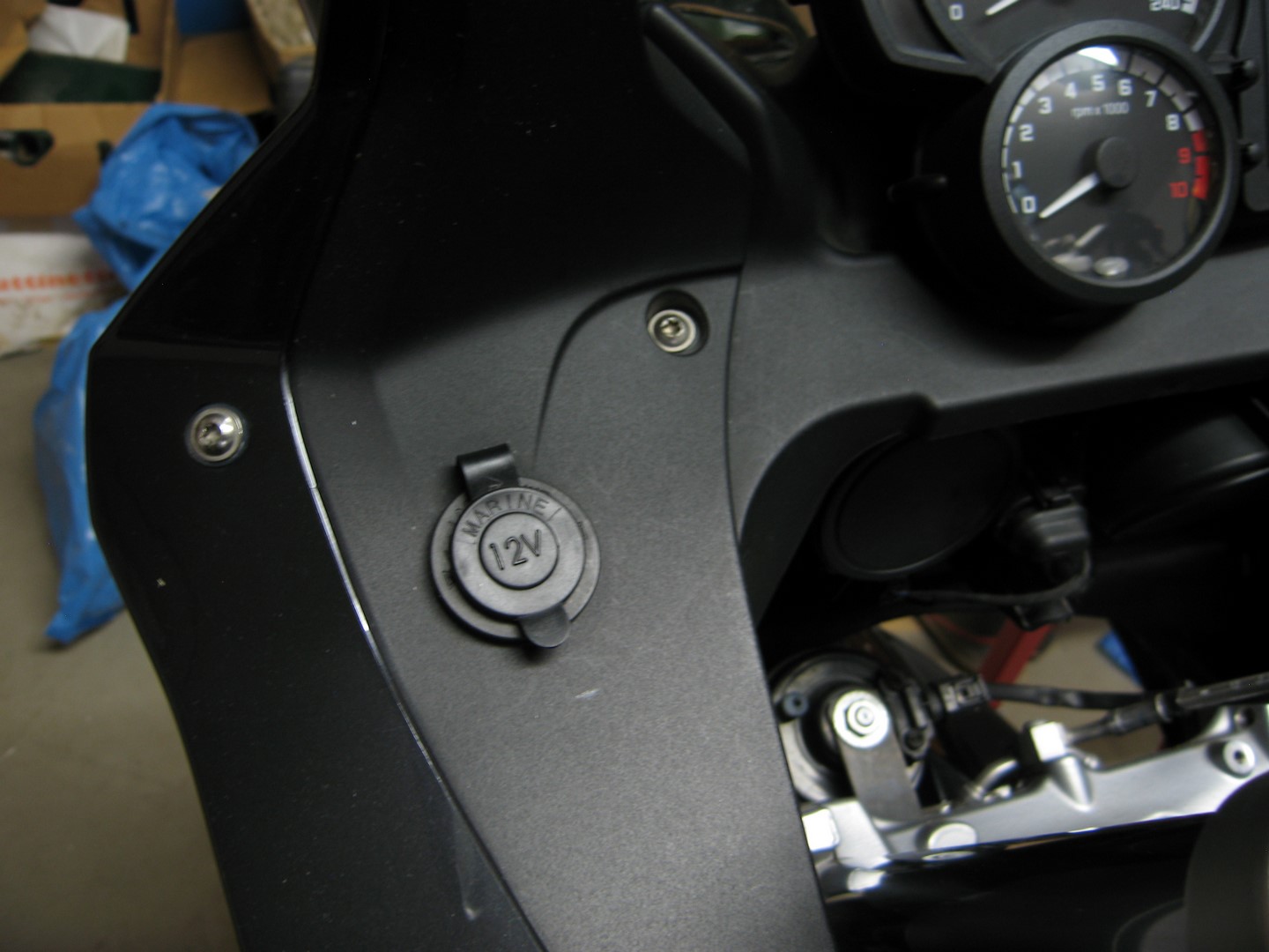

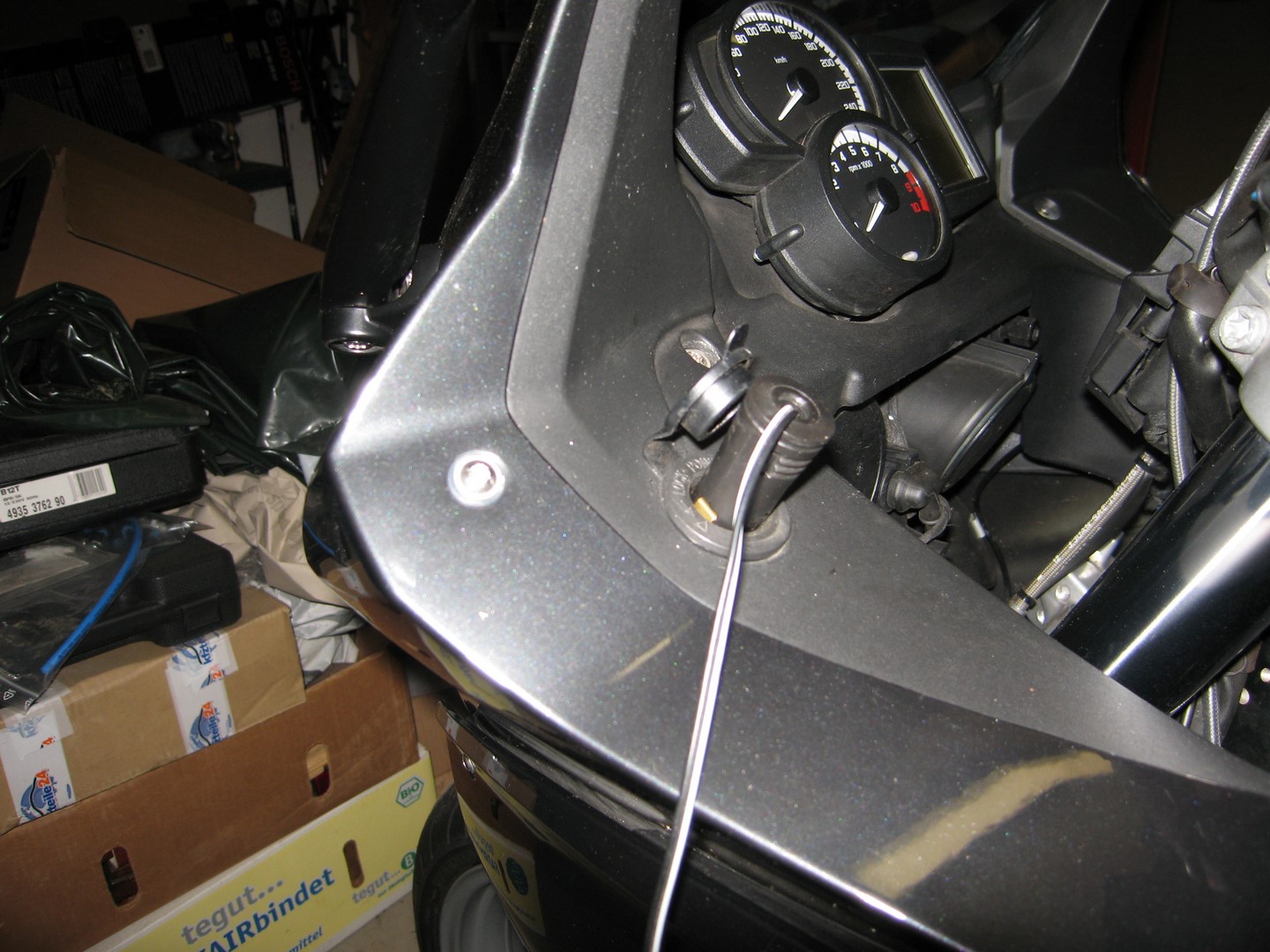

Beitragvon Olchi » 12.02.2018, 10:11
Sorry, hab nicht die doppel USB-Steckdose eingebaut, sondern nur eine einfache Steckdose. In dieser steckt dann mein Ladegerät oder wenn gebraucht, ein USB-Lader.
Olchi
