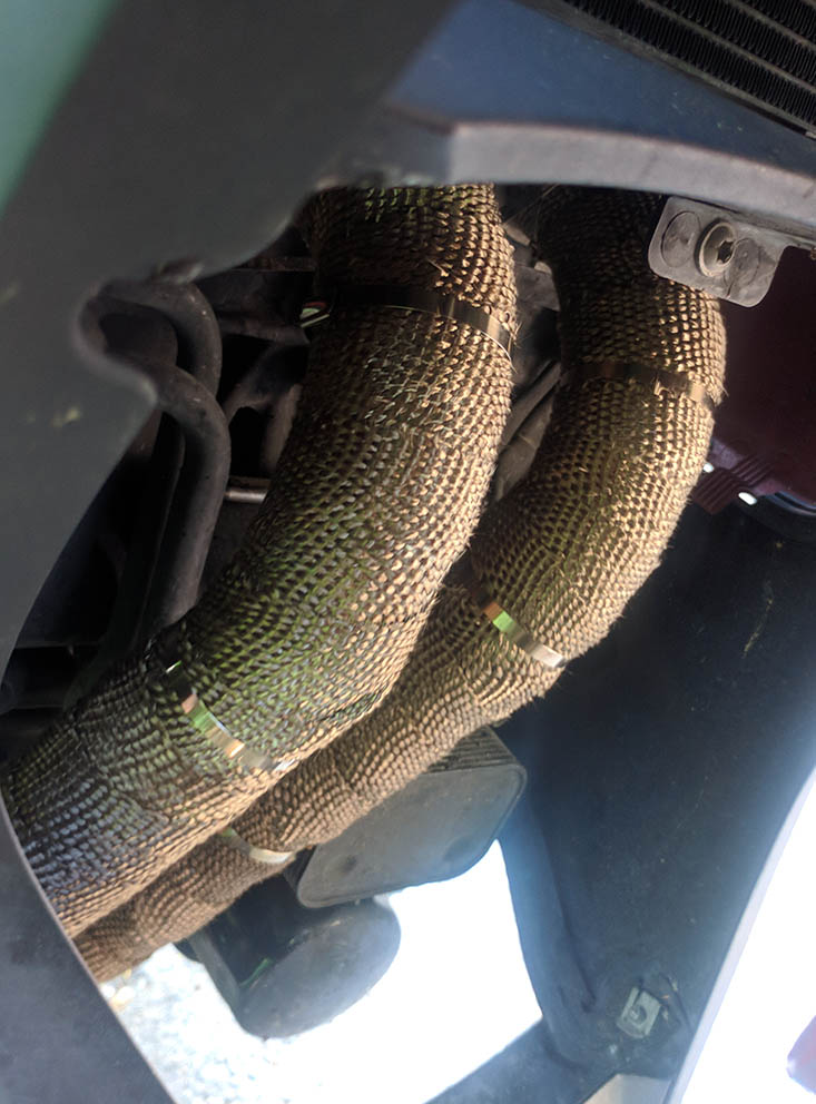

Beitragvon headroom » 08.05.2018, 13:21
Aus dem USA 800 GT Forum habe ich den Tipp mit dem umwickeln der Auspuffrohre. Der Ölkühler und die Ein/Auslass Schläuche vom Wasserkühler sind dadurch besser isoliert von der Hitzeabstrahlung der Auspuffrohre.
http://f800riders.org/forum/showthread.php/304545-Improving-the-cooling-of-both-water-and-oil
Hitzeband 5cm Breite überlappend gewickelt

Re: Hitze Reduktion
Beitragvon Roadster1962 » 08.05.2018, 14:18
kann man so machen...
...aber sieht halt sch... aus winkG
Im Ernst, finde das paßt wunderbar zum Retrobike oder zur Harley aber nicht zu unseren Joghurtbechern. Hab auch in 10 Jahren noch kein Temperaturproblem gehabt.

Re: Hitze Reduktion
Beitragvon Joe » 08.05.2018, 17:26
Außen haste weniger Hitze...
...dafür im Motor, da die Konvektion an den Krümmern fehlt und kein Wärmeaustausch der heißen Gase am Auspuff abgeführt werden kann. Da wirds im Motor um die Auslassventile schön kuschelig. :lol:
Genau deshalb gehen ja die Krümmer nach vorn.
Würde ich nicht verändern.
Der Wasserkühler meiner R sprutzelt schon bei Passstraßen das ein oder andere Tröpfchen Wasser raus wegen dem Druck..verursacht durch hohe Temperaturen

Re: Hitze Reduktion
Beitragvon SingleR » 08.05.2018, 21:57
Schwachsinn? Wohl nicht ganz! Ich habe mal gehört, das über eine Isolierung der Auspuffkrümmer die Abgastemperatur hochgehalten und dadurch die Strömungsgeschwindigkeit des Abgases erhöht werden soll mit dem Ziel eines geringeren Abgasgegendrucks bzw. geringfügigen Leistungssteigerung. Ob das bei einem im Vergleich zu früher vergleichsweise hochkomplexen System noch funktionieren kann, vermag ich nicht zu sagen. Aber ich kann der Aussage:
Roadslug hat geschrieben:Ich denke schon, dass die Kollegen und Kolleginnen in den Ingenieurbüros der Fahrzeugentwicklung ein klitzekleines bisschen mehr Ahnung haben als ein Amateur.
inhaltlich nur voll zustimmen. Das gilt im übrigen auch für viele andere Hobbybasteleien (wie dem "Widerstandstuning" zur Beseitigung der ach so schlimmen Drehmomentschwäche im mittleren Drehzahlbereich).

Re: Hitze Reduktion
Beitragvon HarrySpar » 09.05.2018, 08:11
SingleR hat geschrieben:Schwachsinn? Wohl nicht ganz! Ich habe mal gehört, das über eine Isolierung der Auspuffkrümmer die Abgastemperatur hochgehalten und dadurch die Strömungsgeschwindigkeit des Abgases erhöht werden soll mit dem Ziel eines geringeren Abgasgegendrucks bzw. geringfügigen Leistungssteigerung.
Häääääää? Also wenn ich die Abgasgeschwindigkeit erhöhe, dann erhöhe ich den Strömungswiderstand. Und zwar sogar im Quadrat zur Geschwindigkeit.
Und obendrein erhöhe ich dadurch auch noch die Zähigkeit des Abgases. Denn bei Gasen ist es genau anders rum als bei Flüssigkeiten. Höhere Temperatur erhöht die Zähigkeit (Viskosität).
Und bei der Formel 1 geht es ja sicher um maximale Leistung. Habe da noch nie solche Putzlumpen um die Krümmer gewickelt gesehen.

Re: Hitze Reduktion
Beitragvon headroom » 09.05.2018, 11:24
Danke für die Meinungen zur Optik.
Für mich persönlich zählen nur die Fakten (keine Selbstgespräche in Foren)
Fakt ist, das der Ventilator nicht mehr den Oberschenkel grillt.
Jeder Widerstand ist zwecklos - wir sind die Borgs
https://www.hild-tuning.de/auspuff-hitzeschutzband-faq/
Die Hauptaufgabe des Bandes besteht darin, die umliegenden Teile im Motorraum vor großer Hitze zu schützen. Daher wird meist nur der Krümmer / Downpipe umwickelt und sobald der Auspuff den Motorraum verlässt hört man auf.
Wenn beispielsweise der Krümmer mit Auspuffband umwickelt wird, dann kann weniger Hitze nach außen abwandern und das Abgas wird dadurch heißer. Heißere Abgase haben eine geringere Dichte und fließen dadurch schneller. Dies kann zu einer besseren Zylinderfüllung und somit zu einer besseren Verbrennung führen. Aus dieser wiederum kann eine Leistungssteigerung entstehen. Ohne eine spezielle Abstimmung wird man diesen Effekt aber nicht feststellen können.
Der oben beschriebene Effekt des schnelleren Abgasflusses, wenn diese heißer sind, hat leider auch den Nachteil, dass auf ALLE NACHFOLGENDEN TEILE plemplem höhere Temperaturen zukommen. Bei Serienkatalysatoren kann es hierdurch auch zu Schäden kommen. Dies ist oftmals aber von mehreren Faktoren abhängig. Ein Schaden nur durch die Verwendung von Hitzeschutzband ist uns bisher nicht bekannt. Fakt schadet dem Motor und den Ventilen nicht = Fake News

Re: Hitze Reduktion
Beitragvon Joe » 09.05.2018, 12:34
Schau hier im Forum mal nach dem Kühlsystem der R.
Selbst Harley hat da so seine Problemchen mit dem hinteren Zylinder.
Kugelfang hat geschrieben:[Ich habe schon lange keine Schulung mehr genossen :D
P.s.: Das ist kein "Mein Haus, mein Auto, mein Hund..." Vergleich oder so etwas, mich interessieren so Themen schon allein von Berufswegen. :)
....Energieerhaltungssätze....
Danach berechne ich immer die Komponenten, bzw. sind die Grundlage dafür 8)
Oder...umwickelt doch mal die Krümmer... bin gespannt
