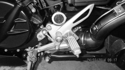

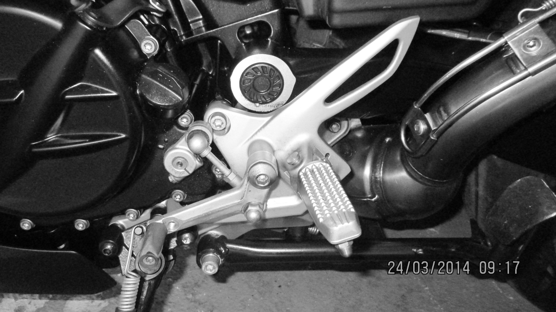

Beitragvon Karl Dall » 19.08.2018, 09:01
der Hebel der Aprilia RS125 passt (mit der Aprila-Schraube)
https://www.google.de/search?q=schalthe ... 67&bih=618
Gruss Karl Dall

Beitragvon Karl Dall » 22.08.2018, 15:31
Aprilia-Hebel (gekürzt für Schuhgrösse 36)
Gruss Karl Dall

@ Karl Dall: Wirklich gekürzt? Das ist doch Gußmaterial
spieler13

Beitragvon Karl Dall » 23.08.2018, 09:16
@spieler13: kürzen ging einfach, ABSÄGEN! clap
(dann für verschiedene Füsse verschiedene Gewinde schneiden)
Gruss Karl Dall

@ Karl Dall: jetzt habe ich es kapiert, Du hast Dir deinen eigenen einstellbaren Schalthebel gebastelt ThumbUP

Beitragvon Karl Dall » 23.08.2018, 21:55
man glaubt es kaum: auch die orig. Länge taugt zum Gänge wechseln... ThumbUP
