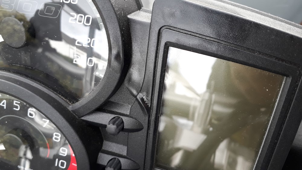

Beitragvon 800GT_Fahrer » 09.11.2019, 09:52
Danke Peter!
Hier ein Foto von der geschmolzenen Instrumentenkombination. Zum Glück nur im Bereich der Blende und nicht im Instrumentenfeld.
Kunststoff BMW Blende?? In der Betriebsanleitung ist mit der Originalscheibe kein Hinweis/Warnung bezüglich darauf wie man das Fahrzeug bei Sonneneinstrahlung abstellen soll.
Gruß 800GT_Fahrer

Re: Windschild VStream z2477 - Instrumentenblende angeschmol
Beitragvon GT_FAHRER » 09.11.2019, 11:07
Das sieht seltsam aus, kann mir nicht vorstellen das das von der Sonne kommt scratch
Hätte eher vermutet das die Instrumentenabdeckung oben oder hinten angeschmolzen wär, durch Sonneneinstrahlung
und eventuellen Lupeneffekt der Scheibe.
Aber vorne kanns schlecht die Scheibe gewesen sein.
Wie gesagt fahre die V-Stream schon seit Jahren und von angeschmorten Instrumentenabdeckungen in dem Zusammenhang
habe ich nie was gehört.
lG Peter
