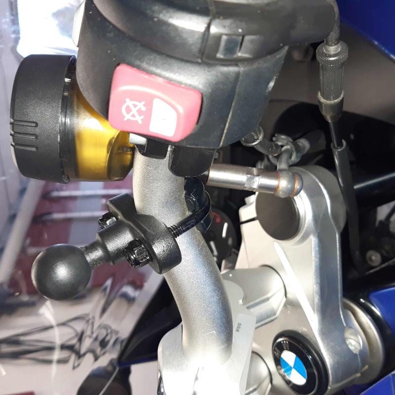

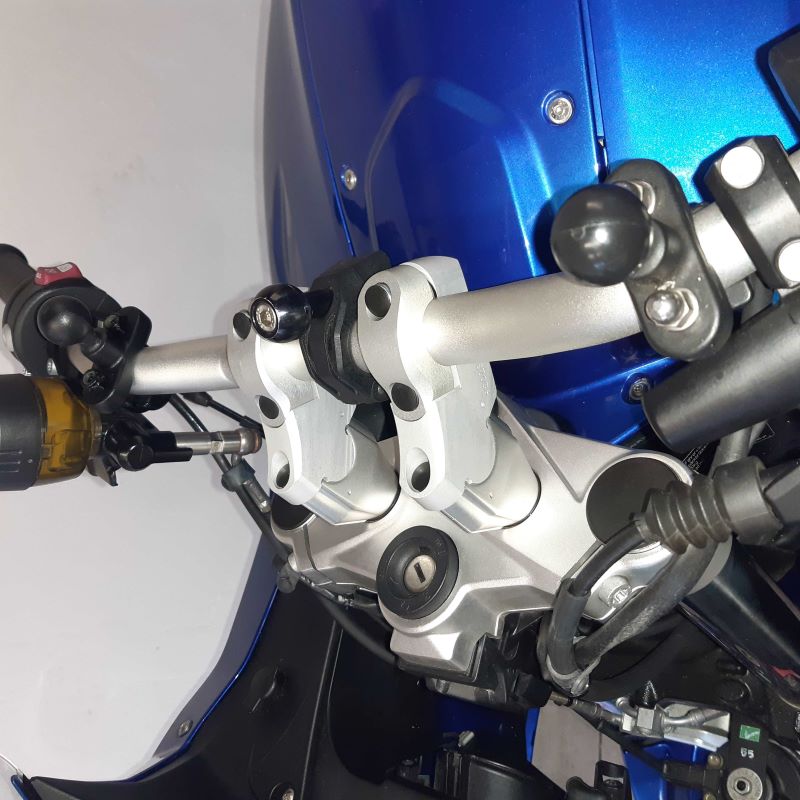

Hallo zusammen, habe bei meiner GT die Lenkererhöhung von MV Verholen angebaut.
Ein völlig neues aufrechtes Sitzen. Wie bei meiner alten R 1200 GS.
Ein Entlüften der Bremse war nicht notwendig. Die Bremsleitung habe ich am Bremsflüssigkeitsbehälter abgeschraubt. Wichtig :
Auf keinen Fall den Bremshebel betätigen. Dann den Adapter für die Bremsleitungsverlängerung angebaut inkl. Bremsleitung.
Danach ca. 3 Minuten die Bremse betätigt. Es sind dann die Luftblasen im Bremsflüssigkeitsbehälter zu sehen gewesen. Dann über
Nacht den Handbremshebel auf Druck fixiert. Alles wieder gut. Die Lenkererhöhung zu montieren ist kein Hexenwerk. Den Gasseilzug
ausgehängt und hinter der Gabel verlegt. Lenkereinschlag von Links nach Rechts ohne Probleme. Nichts klemmt oder stört.
Gruß Heinrich

Hallo Heinrich, also war mein Tipp doch ganz gut. Freut mich, dass du jetzt auch bequem sitzen kannst. Mein Sohn hat damals entlüftet. Freut mich, dass es auch so ging.

Gleichen Umbau habe ich an der GT auch gemacht und es ist eine Wohltat. Ergänzend: Nur den Gaszeug musste ich umverlegen und Längen-entlasten, um in den Rechtskurven nicht automatisches Halbgas zu haben.

Bei mir ging es auch ohne entlüften. Sachte pumpen bis keine Blasen mehr kamen und gut.
