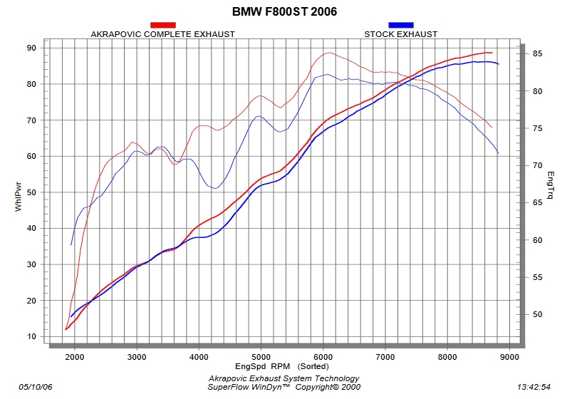

Hab das hier gefunden:
http://www.akrapovic.com/de/moto/produc ... ramId=true
Eine Leistungssteigerung wird nur im Bereich von 4100 U/min verprochen, ca. 5PS, also das Drehmomentloch damit gestopft, aber es kein Leistungszuwachs oben raus versprochen - leider ohne Diagramm ...
Und die ABE gilt nur für die 2006er Modelle, komisch ?!?
Re: Akrapovic Komplettanlage und Schnitzer-Verkleidung
Beitragvon Tuebinger » 16.07.2018, 14:45
das Leistungsdiagramm und die ABE und alle technischen Daten befinden sich weiter unten im Link
Der Text ist missverständlich: laut ABE gilt diese für alle S und ST ab 2006

Beitragvon Tuebinger » 31.07.2018, 15:19
Hab grad den älteren AC Schnitzer drauf:
viewtopic.php?f=7&t=5165
Funktioniert bestens im mittleren Drehzahlbereich und oben raus - fühlt sich so an wie auf dem Leistungs-Diagramm der Akrapovic Komplettanlage dargestellt....

Anbei noch das angesprochene Leistungsdiagramm:
