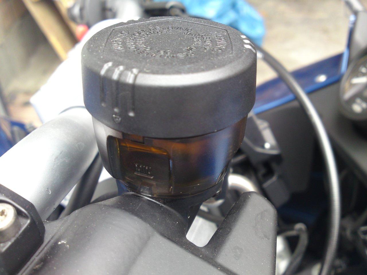

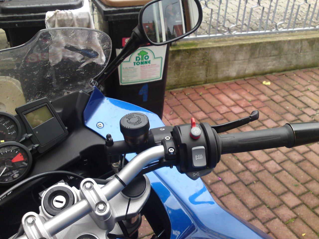

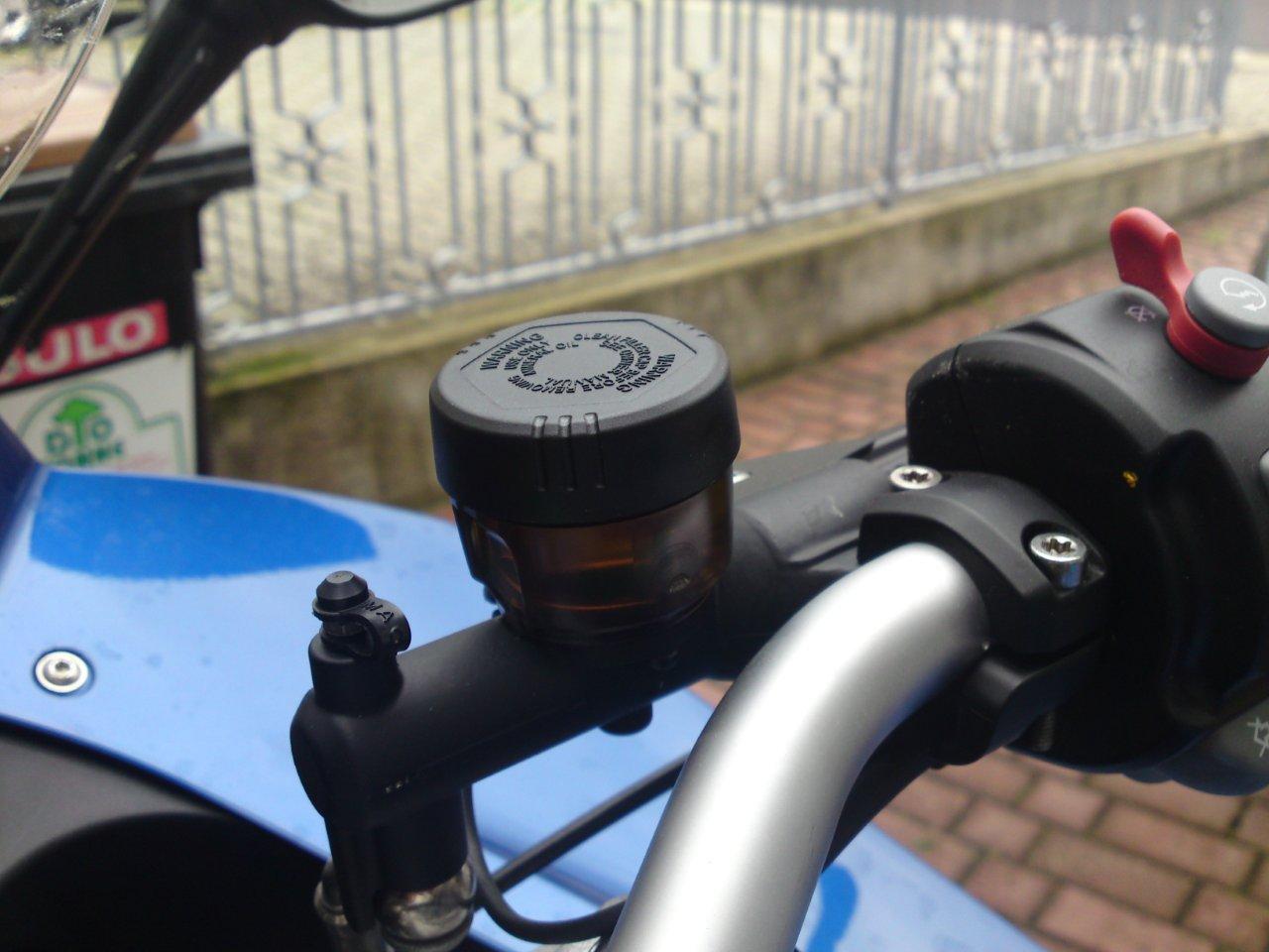

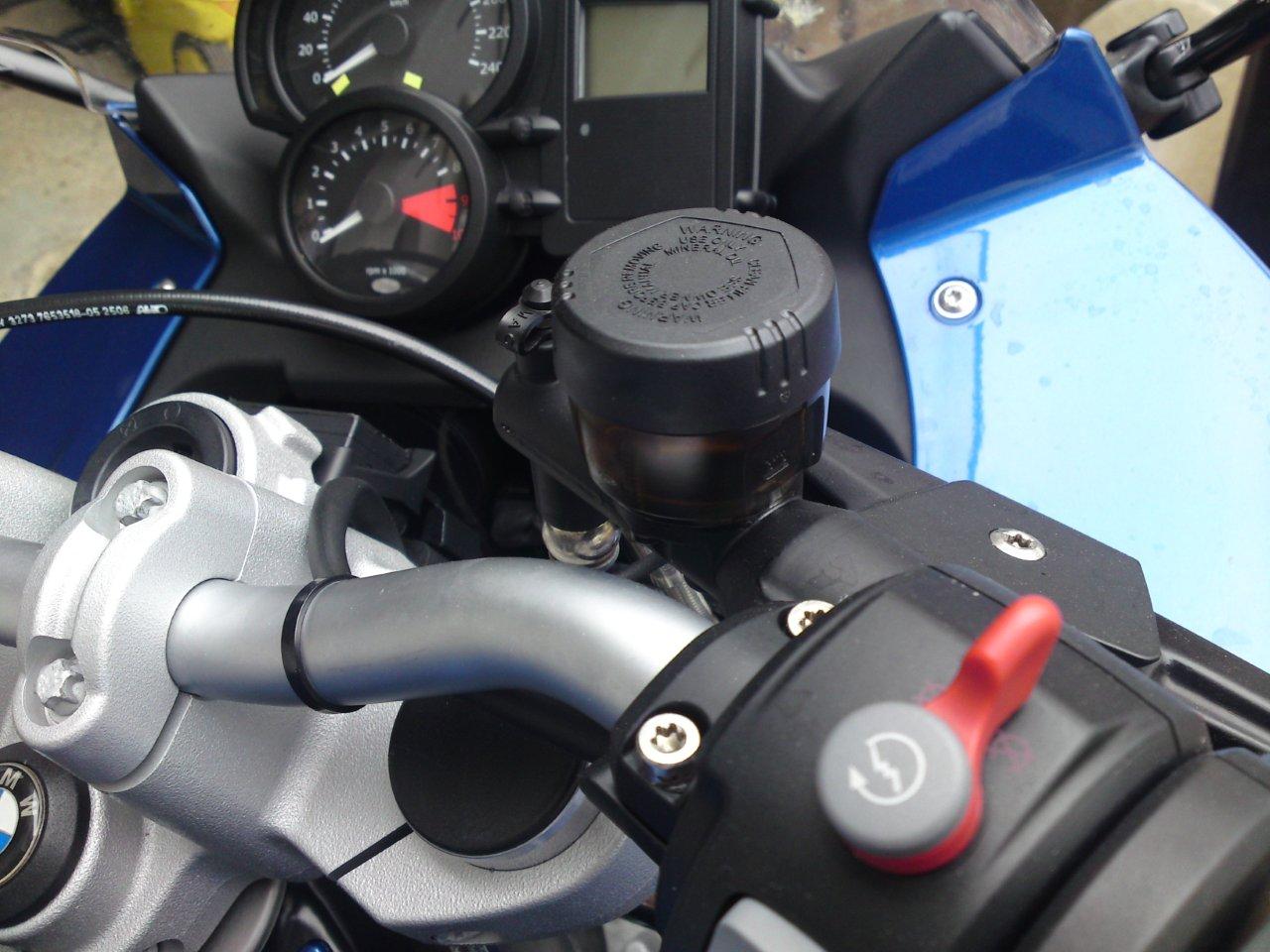

Hab mir den Kupplungsbehälter der R 1200 R / GS auf die Bremspumpe direkt aufgesetzt.
Sieht gut aus und paßt fast perfekt mußt nur die Löcher für die Schrauben etwas vergrößern.
ACHTUNG
inhalt orginal Becher ca. 50 ml
Kuplungsbecher R/GS ca 15 ml
Also öfter kontrollieren
Kompletter Becher mit Deckel Spange Schrauben usw. 49,90 Beim Freundlichen BMW Händler Ebert in Höchberg bei Würzburg

Kannst du mal bitte dazu ein Bild machen. Hört sich sehr interessant an.
Der komplette Umbau aufs neue Modelljahr bzgl. des vorderen Bremsflüssigkeitsbehälters kostet wesentlich mehr und sieht immer noch bescheiden aus.

Beitragvon Timido » 01.07.2012, 20:24
Ich hab sie, die Bilder vom Stoffel - trotz Finale im Anflug ging's ruckzuck.

Beitragvon Timido » 01.07.2012, 20:25
Und das vierte:
