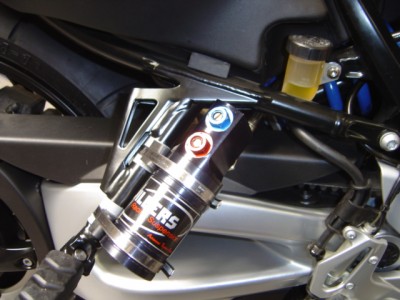

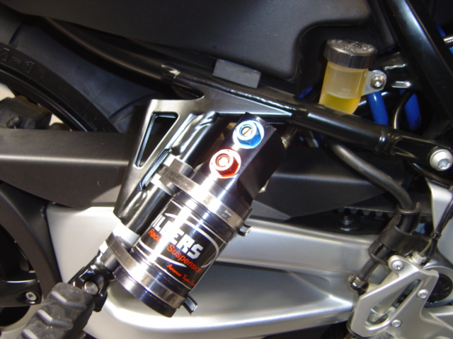

Ich überlege, ob das 641 mit Einstellung der Druckstufe nicht vielleicht mehr Sinn macht?!
Ich weiß nur nicht, wo man diesen Ausgleichbehälter mit den Einstellschrauben anbauen soll?

Beim fahreen auf dem Spreewaldring habe ich aber schon bemerkt, dass etwas mehr Druckstufe schon nicht schlecht wäre.
Mir behagt nur diese Bastelei mit dem Ausgleichsbehälter nicht.
Quelle Wilbers
Hat da vielleicht schon jemand Erfahrungen gesammelt?
