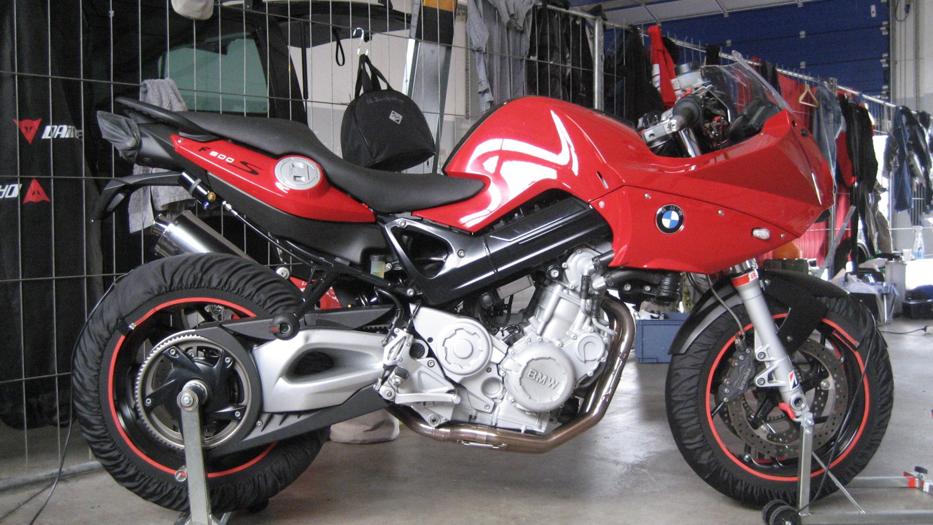

Hallo Leute,
ich überlege, ob ich das Fahrwerk meiner S durch ein anderes Federbein verbessern sollte.
Da ich mir im September die Gabelfedern von Wilbers bei Wilbers hab einbauen lassen, ist natürlich das Wilbers Federbein meine ersste Option.
Kann mir vielleicht jemand seine Erfahrungen mit einem Zubehörfederbein mitteilen, oder andere Tips geben?
Ich freue mcih auf interessante Antworten.
Herzliche Grüße aus Berlin
Klaus
