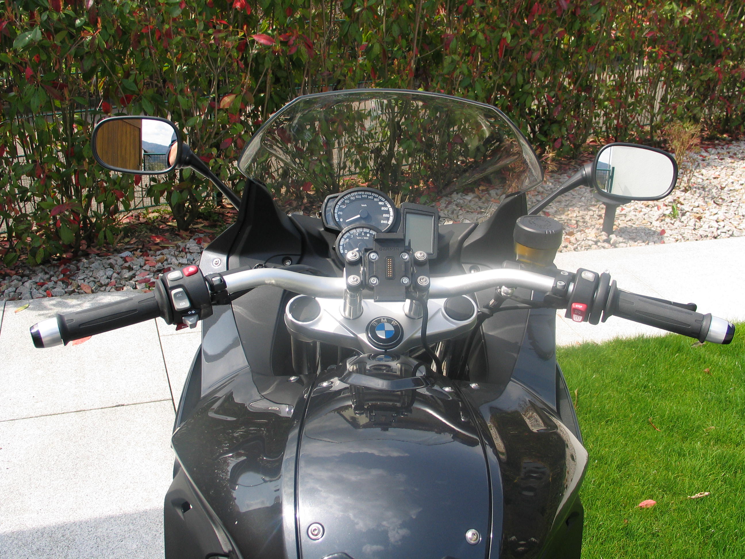

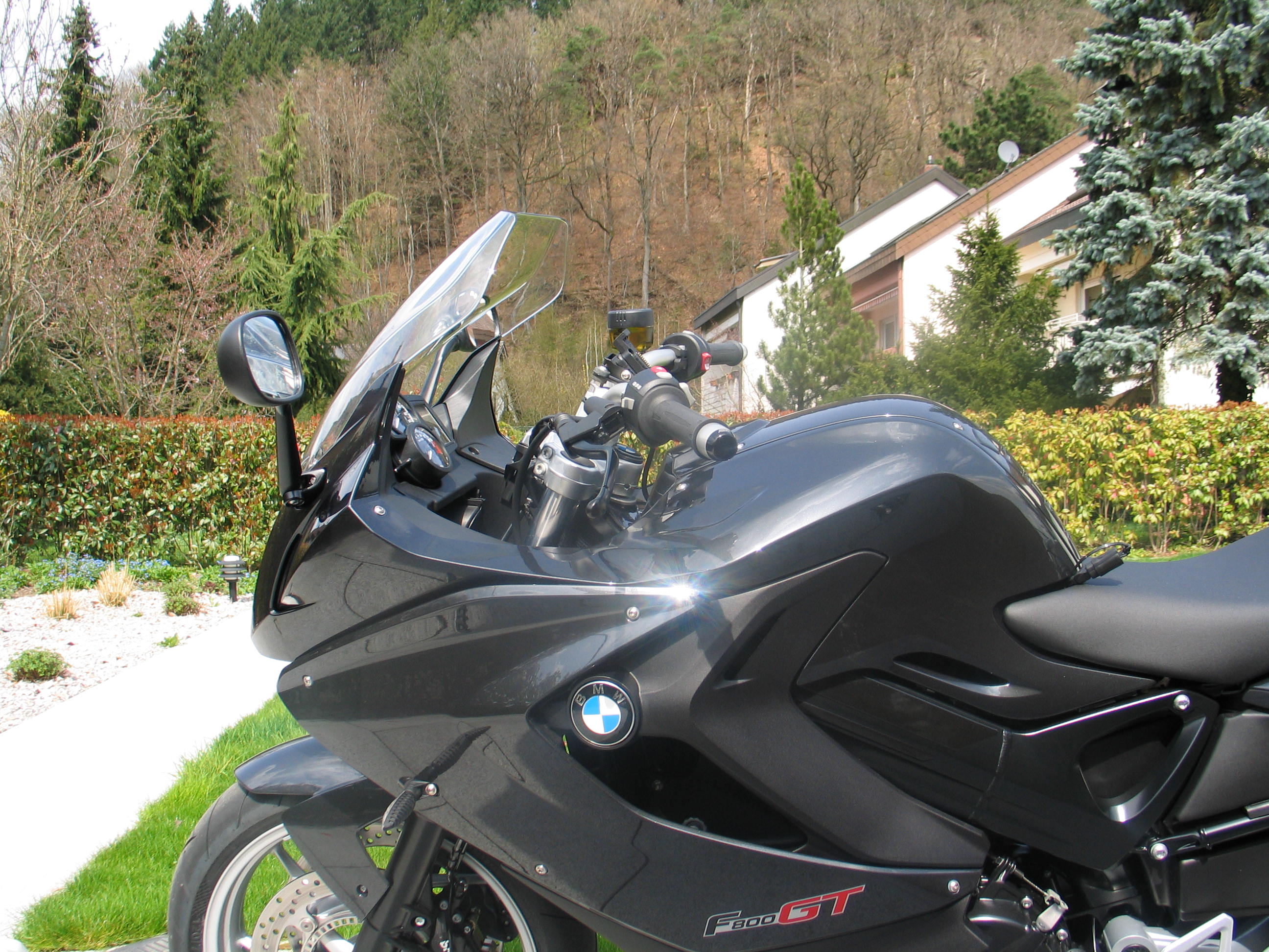

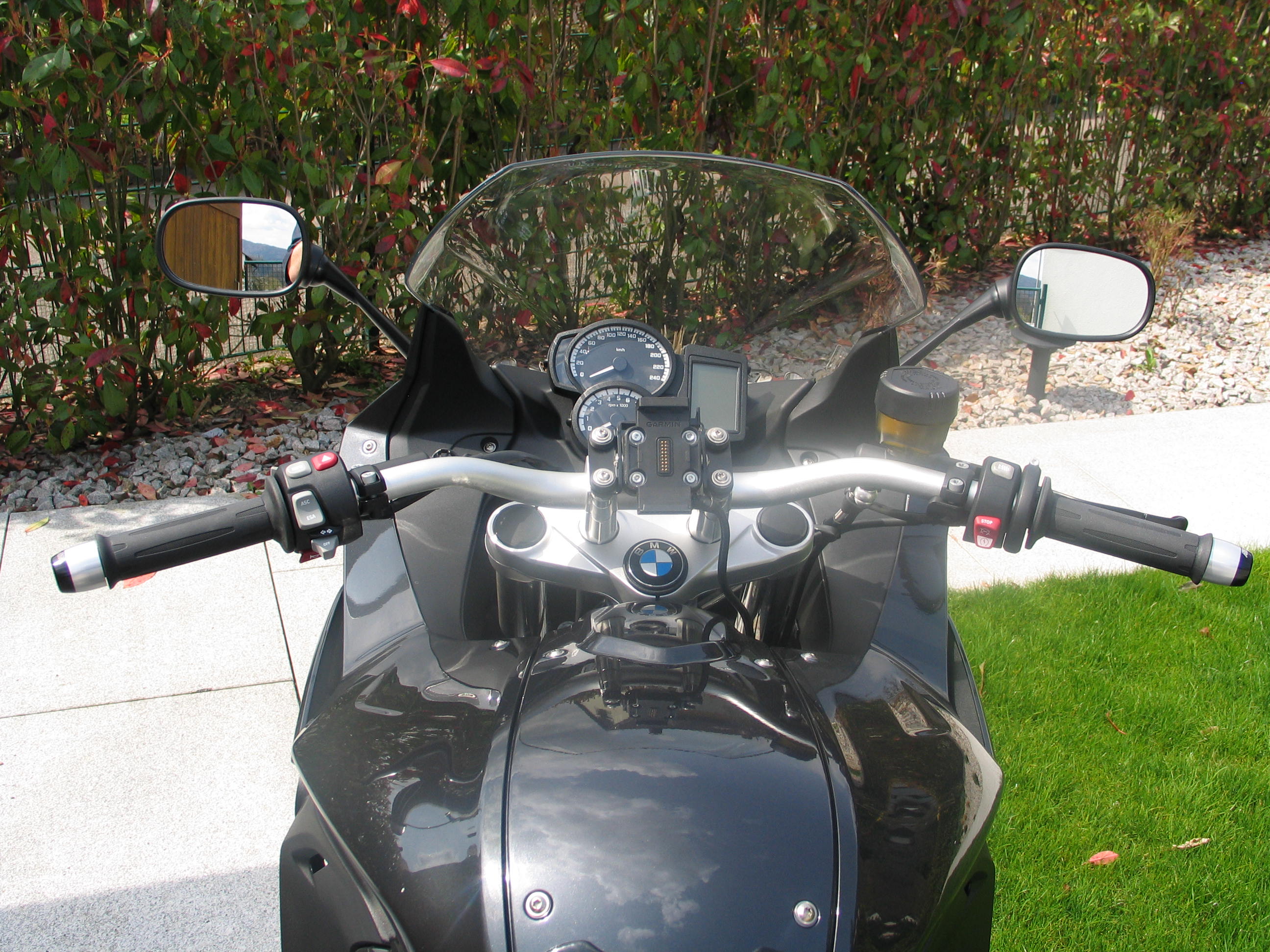

Re: F 800 GT Lenkererhöhung?
Beitragvon Neville » 16.04.2013, 14:44
Hello allseits,
Hier sind 3 aufnahmen von meine neue lenker.
Die sitz position ist fast so gut wie auf meine r1200gs. (höhe und nähe an mich heran)
Ich bin heute morgen einige km gefahren und bin sehr zufriedén mit die umbau.
Die lenker ist breiter als vorher und damit hat es ein grössere hebelarm.
Ich bin die meinung das die kraft aufwand bei schnelle links, rechts, links kurven passen um einiges geringer ist.
Hoffe dies info hilft.
Beitragvon leobar » 16.04.2013, 22:09
hallo Neville,
das sind ja fast 30 mm...
genial.... :D
Der Aufwand ist aber enorm.... :(
