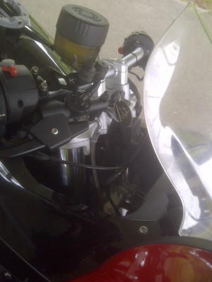

Beitragvon ingoaos » 21.06.2013, 18:11
Hallo Leute
habe heute den Umbau auf 25mm vollzogen,passt ohne Umbauaktionen.(GOTT SEI DANK)Wahnsinn was diese 25mm bringen hätte ich nicht gedacht. Bloß meine f fährt jetzt mit einer Schraube irgendwo im inneren keine Ahnung wo,vielleicht Spukt sie die Schraube ja mal aus.

Beitragvon Skater » 22.06.2013, 06:44
Bitte Foto
Wirklich nur die vier Schrauben lösen, Verlängerung rein und vier (langen) Schrauben wieder anziehen?
Gruß Skater

Beitragvon ingoaos » 22.06.2013, 17:29
Man muss an der linken Lenkerseite noch den Straps lösen und hinterher wieder einen dran machen sonst nicht...Fotos folgen

Beitragvon ingoaos » 19.07.2013, 16:49
Hier noch die versprochenen Fotos

Beitragvon ingoaos » 21.07.2013, 20:19
Hände schlafen nicht mehr ein und aufrechte Sitzposition. Sind dann doch keine Wunderlich(wie man auf dem Foto sieht)sondern von Polo für ca.40.-€
