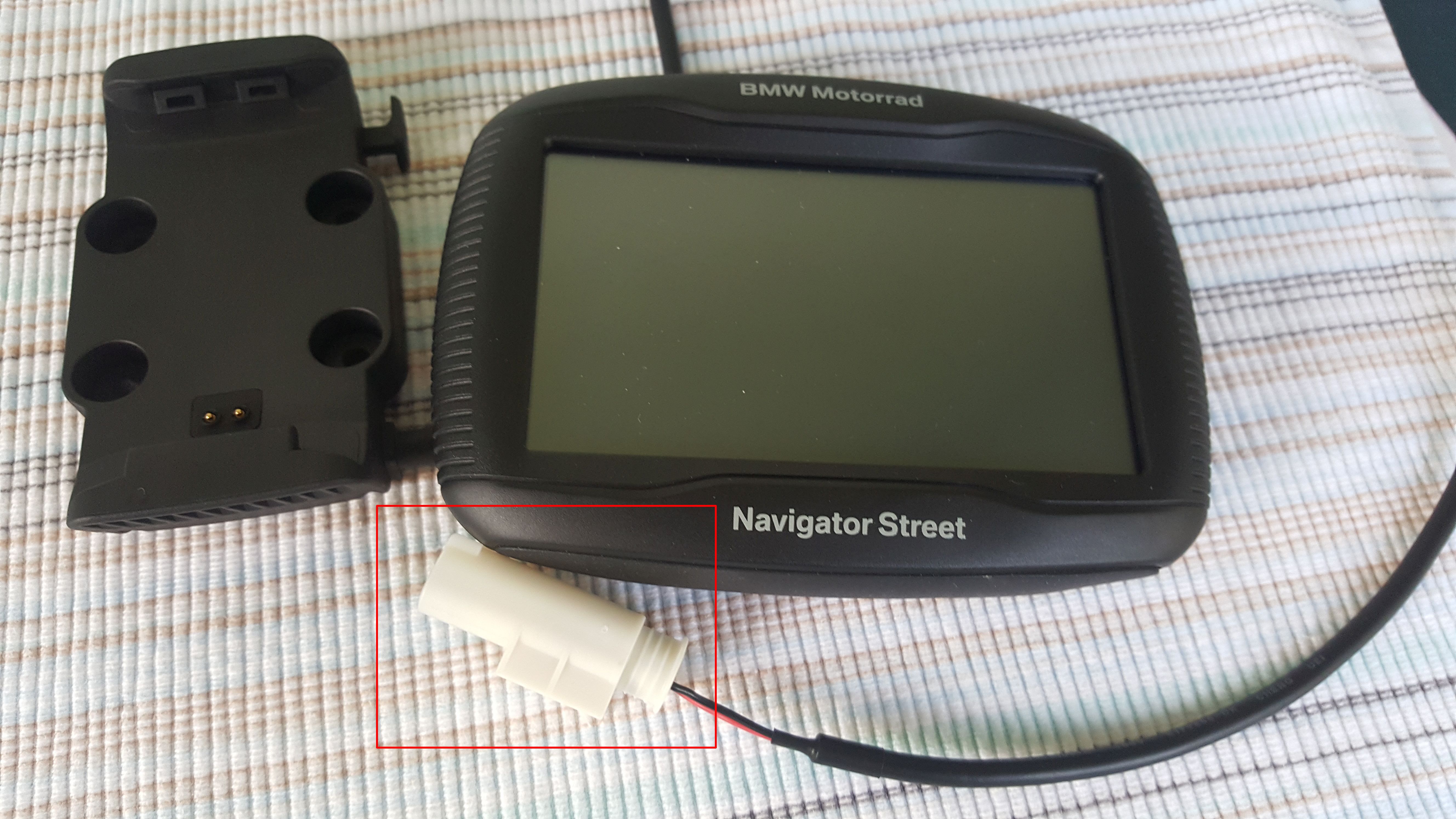

hallo
eins gleich mal vorweg,....super forum!!
lese hier schon einige zeit mit und konnte schon so einiges sehr gut gebrauchen.
jetzt hätt' ich auch mal eine frage und zwar:
hätte gerne dieses navi "Navigator Street von BMW" (ist ja das 390 von Garmin)
aber passt dieser stecker zur f800r?
eventuell hat ja wer dieses navi montiert und kann mir auskunft geben
danke

Beitragvon Graver800 » 21.06.2016, 20:37
scheint wohl der Cartool Stecker zu sein, der sicher an die R passt. Wenn du den mal von vorne fotographierst kann man das eindeutiger sagen.
Ansonsten schaust du man nach Cartool steckern in Internetz und vergleichst selbst...

Beitragvon Rick » 21.06.2016, 20:43
Bin der gleiche Meinung wie Graver800. Die passende Buchse unter der Tanktrappe ist extra für Navi & Co.
Habe auch schon überlegt das Teil zu erwerben. Wenn du es anschaffst, berichte mal bitte! Bin mir z.Bsp. nicht sicher was man noch so braucht um die abgebildete Halteplatte zu montieren. Ist das mit dabei oder extra zu erwerben. Im Katalog ist mir das nicht eindeutig zu sehen und mein :D ist über 100km weg.

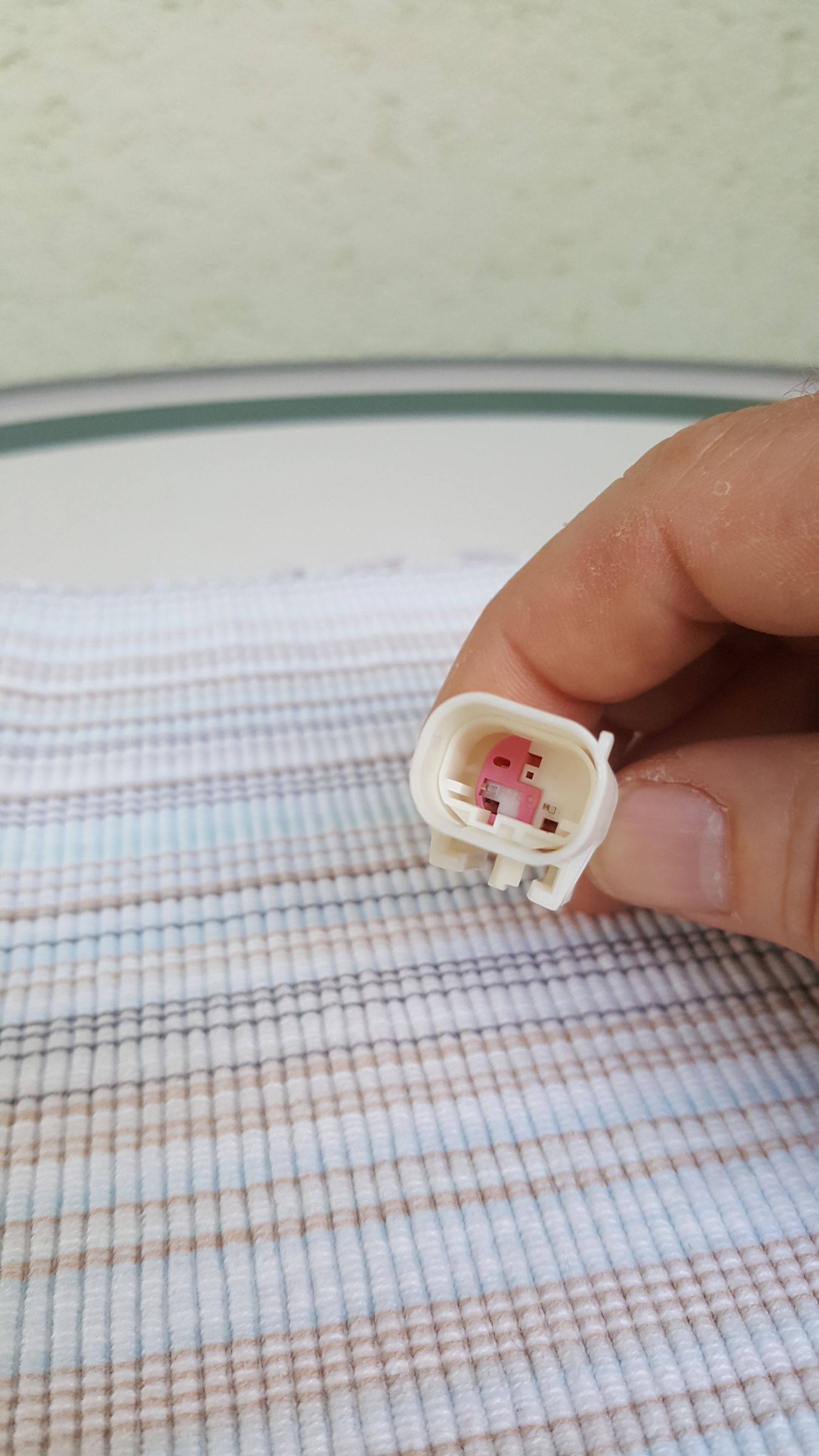

Beitragvon zims » 21.06.2016, 20:44
wow,..geht ja flott hier
danke
hier der stecker von vorne
(wenn er passt, wo finde ich das gegenstück dazu?)
wieso kommt das foto nicht??

Beitragvon zims » 23.06.2016, 14:03
soviel kann ich schon mal sagen. der stecker passt zur 800r.
das gegenstück ist unter'm "tank" auf der rechten seite.
zündung ein = navi ein
zündung aus = navi schaltet nach ca. 30sek ab
vielen dank für die hilfe ThumbUP

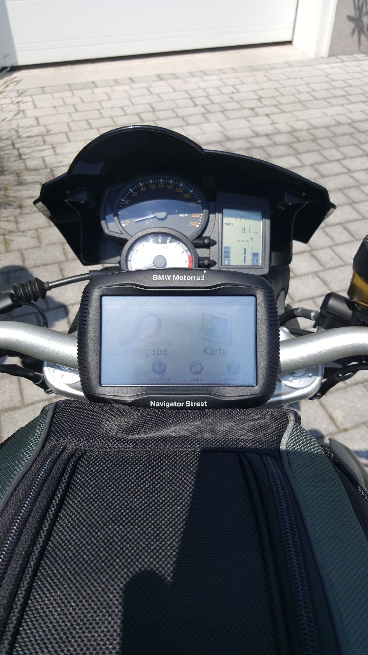

Beitragvon zims » 25.06.2016, 13:42
hier ein paar bilder
zims

Beitragvon Rick » 25.06.2016, 18:53
Na das sieht doch gut aus. ThumbUP Hatte immer etwas Sorge wegen dem Tankrucksack. scratch
Na dann viel Spaß auf deinen 'kurvenreichen' Touren.
Kannst ja mal deine Navigations-Erfahrungen mit uns teilen!
