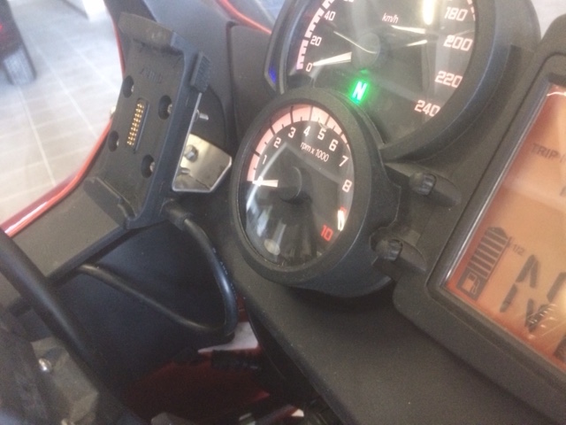

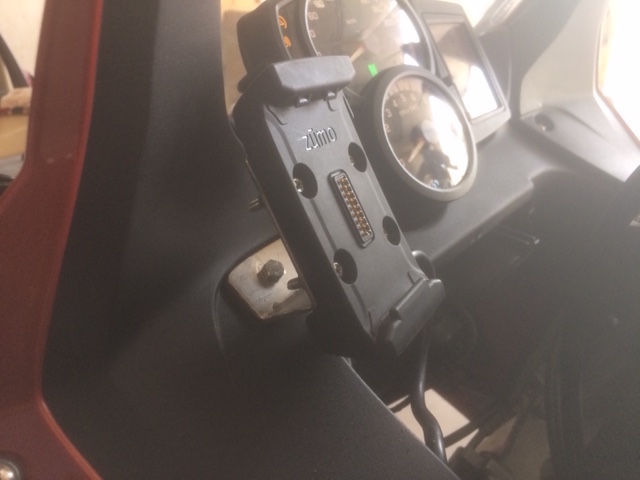

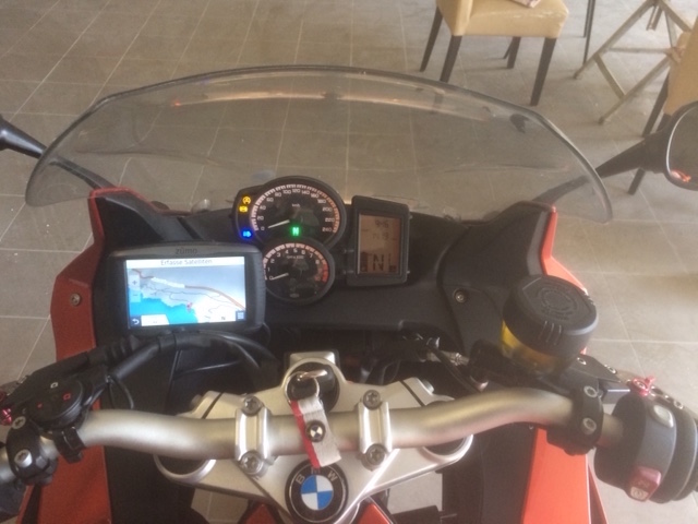

Beitragvon Toni » 23.11.2016, 13:13
Ich habe mir gestern aus ein wenig Edelstahl eine Halterung gebaut. Jetzt werde ich sie nur noch schwarz lackieren und dann noch eine schöne Schraube finden. Ich hoffe es gefällt und ihr habt eine Idee wie man es besser machen kann.
