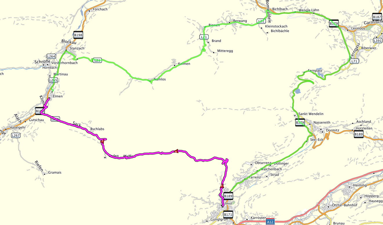

Beitragvon Reiner52 » 22.11.2016, 09:38
Ich habe die Route ( Magenta ) mit Basecamp geplant und aufs Navi übertragen.
Das Navi würde in beide Richtungen führen - Neuberechnung ausgeschaltet.
Das Navi plant immer nur die grüne Route.
Warum ? keine Ahnung.
Ich forsche mal im Garmin-Forum.
Reiner52
Beiträge: 934

Beitragvon SingleR » 22.11.2016, 10:45
Ich fasse zusammen - @ rainer52:
- beide Routen sind Point-to-Point (?)
- vom Imst nach Elmen: magentafarbene Route über das Hahntennjoch
- von Elmen nach Imst: grüne Route über den Fernpass
Echt "witzig"...
Was passiert, wenn Du bei der Route von Elmen nach Imst ein Zwischenziel (alternativ auch einen Wegpunkt) auf der Hahntennjochstraße setzst?
Aber - BTW: ich hatte mal an einem Navi (war kein Garmin) spaßeshalber eine Mini-Route vom Haus Scheppen (Moppedtreff am Baldeneysee in Essen) zur Villa Hügel in Essen planen wollen (Point-to-Point). Luftlinie wenige km, Fahrlinie unwesentlich mehr. Geführt wurde ich über eine Strecke von ein paar tausend km über Irland. Vielleicht hätte ich die Option "Fähre erlaubt" abstellen müssen... :mrgreen: Und bevor einer spekuliert: den"Kurvenreiche-Strecke"-Modus gab es damals noch nicht. ;-)

Beitragvon Reiner52 » 22.11.2016, 10:58
Hallo SingleR
Ja
Magenta Route mit Basecamp geplant - in beiden Richtungen möglich und wird vom Navi übernommen.
Navi plant immer die grüne Route, auch wenn ich ein Zwischenziel eingebe - in beiden Richtungen.
Reiner52
