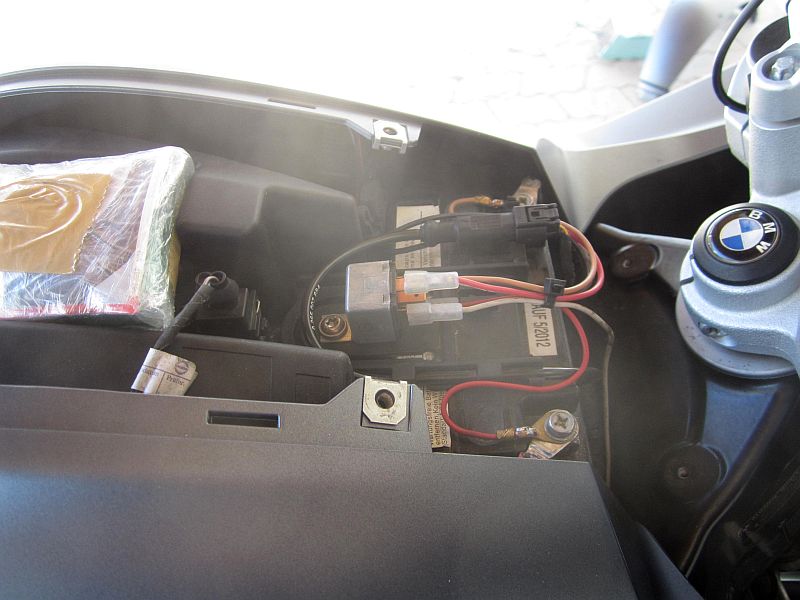

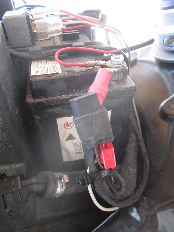

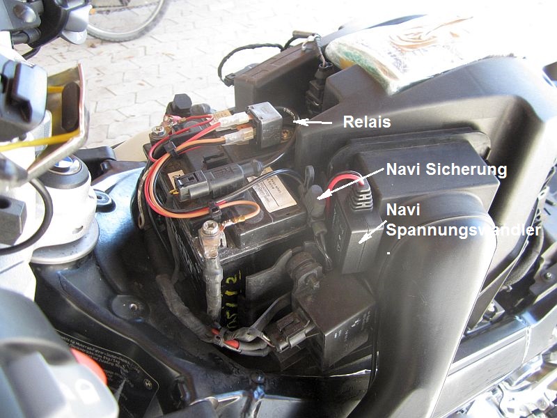

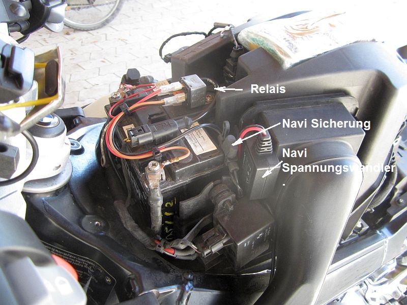

Ich habe heute auch ein Relais eingebaut.
Ein einfaches KFZ Relais mit Haltelasche.
Das wurde mit der Schraube für das Plastikteil über der Batterie angeschraubt.
Der Spannungswandler steckt einfach in dem Leerraum zwischen Starterrelais und Ansaugschnorchel.
Angesteuert habe ich das Relais über die Cartool Buchse.
Dazu wurde einfach mit einem Stromdieb der Rotweisse angezapft.
Das scheint auch recht gut zu funktionieren.
Nach dem Ausschalten der Zündung schaltet das Relais mit einer Verzögerung von ca. 30 Sekunden ab.
Egal ob das Navi eingesteckt ist oder nicht.
