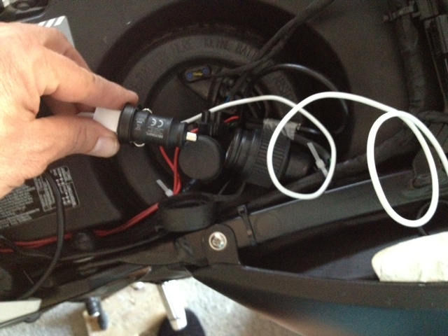

CartoolStecker zu ----> 12 Volt Bordsteckdose mit Sicherung ----> usb Plugin Stecker ( 12 V auf 5 V ) ----> Apple Ladekabel/Datenkabel ---> iphone4S = wird geladen solange Zündung an ( ca 1 Min nach Zündung AUS wird die Stromzufuhr beendet )

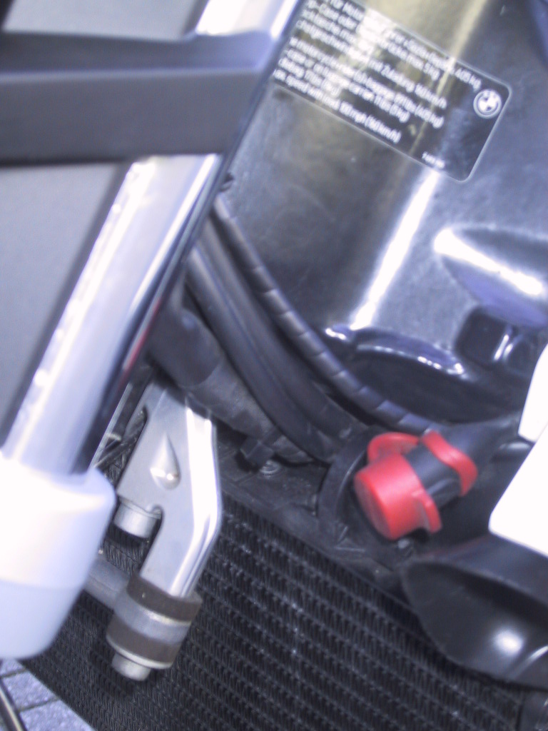

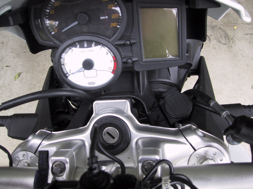

Die Bordsteckdose habe ich vorne rechts an der KI-/Windschildhalterung befestigt (siehe Foto). Das Kabel der Steckdose habe ich mit schwarzem Spiralschlauch (aus dem Elektronikladen) vor Beschädigungen geschützt. Sieht auch optisch besser aus, denn die rote Plus-Leitung ist vor schwarz lackierten Teilen doch zu auffällig (und sieht auch nicht besonders professionell aus). Man könnte auch normales Bougierrohr nehmen, wenn man am Stromkabel die beiden Ringösen abtrennt. Ich habe es mangels Verfügbarkeit passender Ringösen und mangels guter Crimpzange gelassen. Das Kabel selbst habe ich links am Kühler vorbei an Originalpunkten mit Kabelbinder befestigt und unter die Tankattrappe verlegt.
