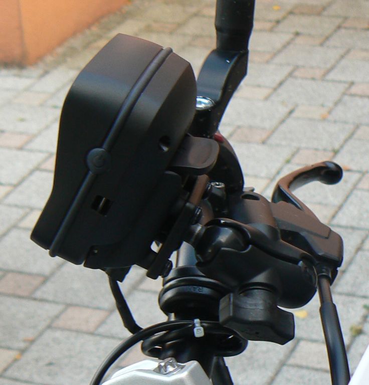

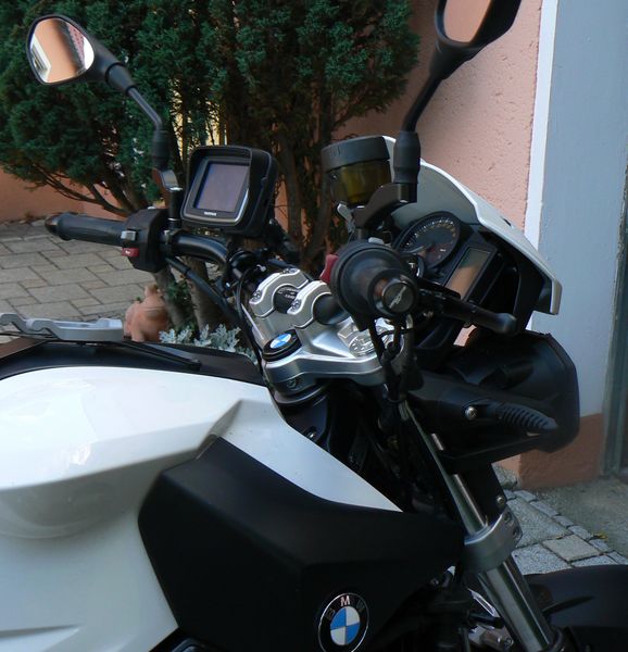

Beitragvon Gerhard » 05.08.2012, 19:36
zur Montage kann ich nichts sagen, da ich eine "R" fahre und das jemand mit einer "ST" nicht viel hilft.
Ansonstewn habe ich jetzt UR2 seit ca 2000 km im Einsatz und bin zufrieden damit.
Befestigung an der Aktivhalterung und Stromversorgung über den BMW-Cartool-Stecker funktioniert auch prima.
Befestigt habe ich es mit dem beiligenden Ram-Mount-Zeug direkt am Lenker.
Bedienung ist gut so , auch mit Handschuhen und auch mal schnell während der Fahrt.

Beitragvon evo » 06.08.2012, 11:29
Ich hatte meinen TT Urban-Rider auch so am Lenker montiert, nur mit dem passiven Halter.
Der Rider selbst ist meiner Meinung nach ein Top Gerät. Den Halter aber kannste gleich in die Tonne stampfen.
Nach ca. 250 KM hatte sich bereits eine Haltenase der Haltewippe verabschiedet und die dahinterliegenden Federn haben sich in den Straßengraben verabschiedet.
Ich habe dann zwischen dem RAM-Mount-Halter und dem TOMTOM-Halter http://www.bikertech.de/cgi-bin/webshop/his-webshop.pl?f=NR&c=GD-15-M5&t2=temartic&t=temindex montiert in der Hoffnung dass diese die Vibrationen schlucken. Aber weit gefehlt. Nach weiteren 800 KM waren zwei der vier Gewindehülsen aus dem TOMTOM-Halter ausgebrochen und das Navi somit kurz vor dem abfallen. So ein Plastikschrott.
Ich hab mir jetzt einen aus massivem Alu gefertigt. Der sollte vibrationsfest sein.
http://imageshack.us/photo/my-images/35/20120806120718.jpg
http://imageshack.us/photo/my-images/824/20120806120635.jpg
Die Gummipuffer hab ich wieder montiert in der Hoffnung das diese die Vibrationen vom Navi fern halten. Auf den ersten 400 KM hat der Halter jedenfalls einen guten Eindruck hinterlassen.
Na dann schau mer mal.

Beitragvon Gerhard » 06.08.2012, 12:28
ok, wie geschrieben hält es bei mir jetzt seit über 2000 km.
Trotz heftigstem Einatz bei Regen, Hagel, Sonne und Fahrten über Autobhan, Landstrasse und ca 1300 km Dolomitenpässe.
Aber ich werde trotzdem mal nach dem Stift sehen und im einen Tropfen Kleber zukommen lassen.
