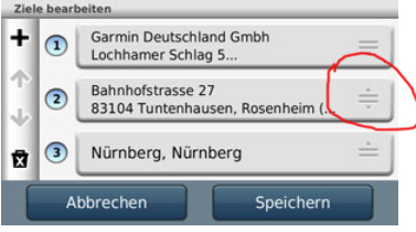

Ich habe es nochmal versucht.
Bei einer fertigen Route, gehst du oben links ins Menü / Ziele bearbeiten / dann auf das + Zeichen
..und ich kann nichts dafür, wenn es bei dir nicht klappt :D

OK, "Pluszeichen" ... und wie geht's dann weiter?
Wie teilt man dem Gerät mit, dass das neue Ziel nicht ans Ende soll sondern z.B. zwischen den Zwischenzielen Nr. 12 und Nr. 13?

Beitragvon Reiner52 » 30.10.2016, 17:45
Harry,
ich habe es gefunden.
Zwischenziele bearbeiten und das Ziel rechts anfassen und entsprechend verschieben.
Ein kleines graues Kästchen mit 2 Strichen und und kleinem Pfeil
Gruß Reiner

Re: Garmin Zumo 390LM ohne Computer möglich?
Beitragvon SingleR » 30.10.2016, 17:56
Wenn ein neues Zwischenziel eingefügt wurde, wird es ans Ende der Route gestellt. So weit richtig. Das zuletzt eingefügte Ziel lässt sich nun auf verschiedene Weise verschieben:
1. Oben links auf die 3 waagerechten Striche tippen. Dann öffnet sich ein Menü,in dem man die "Route optimieren" kann. Ist aber ungünstig, weil man nicht sehen wird, wohin genau das neu eingefügte Ziel verschoben wird.
Daher besser:
2. Oben links auf die 3 waagerechten Striche, dann im Untermenü auf "Ziele bearbeiten" tippen. Rechts am Zwischenziel findet man einen "Pfeil-oben-und-unten" Button. Darauf tippen und per drag&drop das Zwischenziel an die neue Position verschieben.
War doch gar nicht so schwer, oder? ;-)
EDIT: too late - Reiner52 war schneller!
