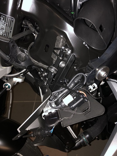

ich suche an der F900R den Cartoolstecker für einen Navianschluss.
Ich meine links unter der Verkleidung gelesen zu haben.
Nachdem ich von hinten unter der Verkleidung seitlich hineinschaute, sah ich eine ganze Reihe von belegten Steckern.
Hierbei sah ich auch einen schwarzen direkt an der Verkleidung. Könnte das dieser freibelegbare sein?
Wie komme ich am geschicktedten ran und was bräuchte ich für einen Stecker?

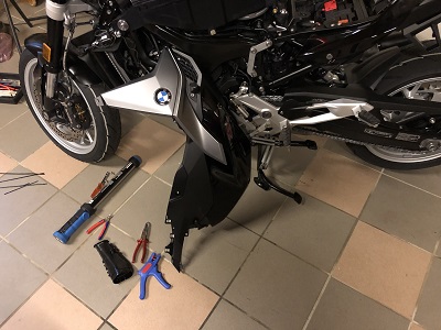

hab mal an dem Stecker ne USB Buchse angebaut, find die Anleitung grad nicht , war ne pdf, irgendwo runtergeladen. Ich schau morgen nochmal,
Hubert

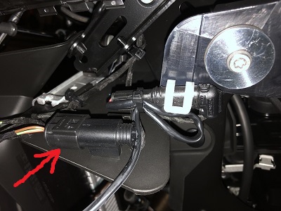

der rote Pfeil zeigt auf den freien Stecker, sieht dann etwa so aus:

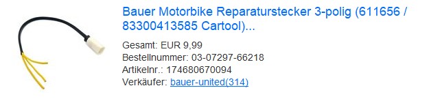

hier der Stecker, nennt sich Cartool
