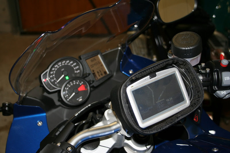

Beitragvon Jensii » 10.10.2008, 17:29
Ich habe vor einigen Stunden den Vertrag für meine S unterschrieben - Freu mich drauf!
Weiß jemand ne Möglichkeit, diese tasche an der S (nicht ST - Kein Rohrlenker) anzubringen?
Habe noch eine Honda NTV und diese Lösung seit einem halben jahr, aber mit den Stummeln geht das wohl nicht ;-)
Fuhr mal Honda NTV - Ein schweres Erbe für die F800!

Beitragvon bremsbacke » 10.10.2008, 22:18
mit dem Ding hier kannst du wieder alle Rohrlenkerhalterungen an der S verwenden:
Ding
Habe auch lange gesucht und probiert bis ich die beste Lösung für mein TT Rider gefunden hatte.

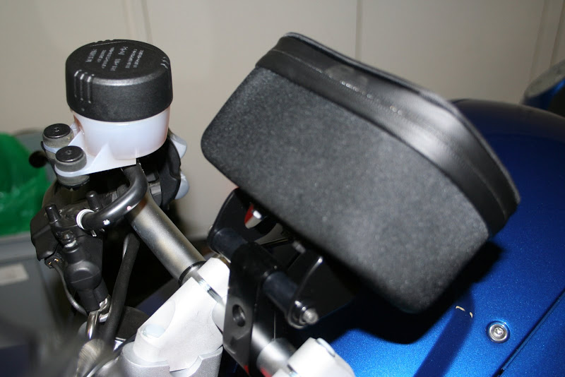

Beitragvon HeRo » 31.10.2008, 12:11
Zur Befestigung des Navis am Lenker der S gibt es noch eine bessere und günstigere Möglichkeit.
Der BMW Lenker hat nach dem Entfernen des Stopfens einen Innendurchmesser von 16 mm allerdings nur auf den ersten 1,5 cm. Weiter innen ist eine Kante und die Wandstärke ist größer und das Lenkerrohr hat einen Innendurchmesser von 14 mm (wie bei Alulenkern üblich).
Da bietet sich eine Befestigung mit Konus an (so werden z.B. Fahrradlenkerstangen im Lenkkopf befestigt).
Von Acerbis gibt es ein Befestigungskit für Handprotektoren an Alulenkern (14 mm innen). 16,95 Euro bei den großen drei. Da ist allerdings noch einiges anderes bei, was man nicht braucht.
Nur die beiden Konusteile gibt es von Polisport bei Polo für 6,95 Euro. Dann noch eine M8 x 50 oder M8 x 60 Schraube rein und man hat eine bombenfeste Halterung.
Daran habe ich eine RamMount Kugel (45° abgewinkelt) befestigt und einen Rammount Halter.
Für Rammount gibt es alle möglichen Halterungen. Ich habe eine Navitasche (absolut wasserdicht) von Bags Connection (gibt es in mehreren Größen) und hier gibt es das z.B. mit Rammount Halterung:
MoNav24 ebay
MonNav24.de Webseite
Ist zwar ein bisschen Schleichwerbung :oops: (ich kenne den Typen und habe das an der F800S für ihn getestet), aber das taugt was. Ist alles von Rammount, SWMotech und BagsConnection, also nicht irgendein Billigkram.. Die Rammountkugel mit 45° Lasche ist zwar noch nicht in den Shops zu sehen, aber er hat sie (muß ich ihm mal sagen, dass er sein Angebot auf Stand bringt). Aber wenn man ihm eine Mail schreibt, weiß er schon, was gemeint ist, wenn man die 45° Kugel oder F800S erwähnt.
Das Schöne an den Rammounthalterungen ist, dass man sie in 5 Sekunden ohne Werkzeug abmontieren kann und die Lage des Navis um alle 3 Achsen jederzeit ebenso schnell verstellen kann. Außerdem kann man die Navitasche oder den Navihalter genauso schnell mal eben durch eine Kamerahalterung ersetzen.
Die Rammount-Lösung bei MoNav ist auch noch günstiger, als die Lösung von Louis (auch für Rohrlenker). Und die Taschen dürften die gleichen sein. Denn im Louis Online-Shop kann man an den Reissverschlusslaschen sehen, dass die Taschen von BagsConnection sind (vielleicht hat Held die lizensiert). Für das Geld, was Louis alleine für einige Rammount-Kugelbefestigungen (ohne Rammountarm und Tasche oder Halter) aufruft, bekommt man bei MoNav24 alles komplett inclusive Tasche.
Ich kann auch mal Fotos reinstellen, wenn's jemanden interessiert.
