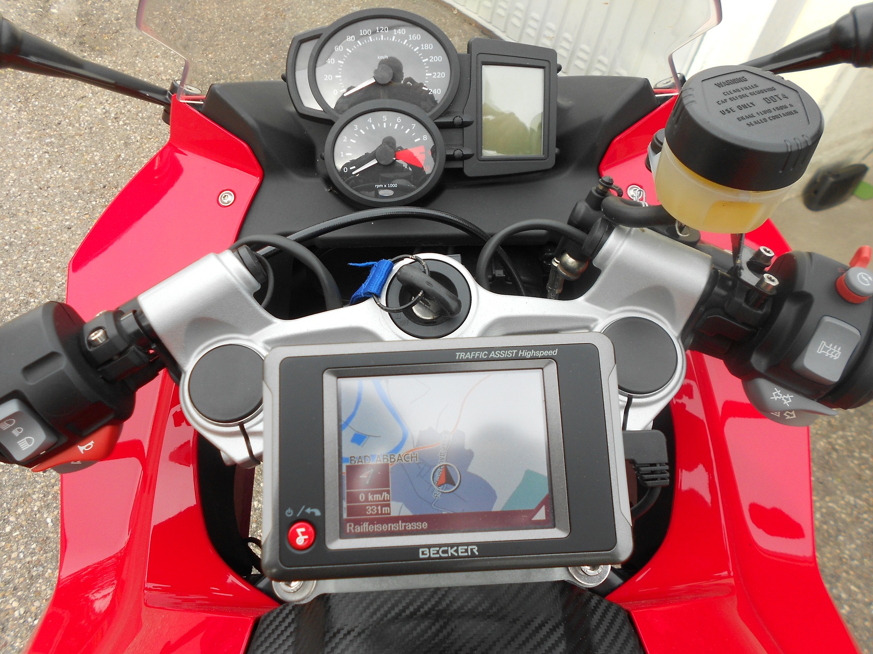

da sich hier anscheinend sehr viele Leute mit den Navis beschäftigen - wollte ich mal meine Eigenbaukonstruktion vorstellen.
Generell finde ich, dass ein Navi die Optik zerstört - und wird von mir nur montiert, wenn ich weiter weg fahre.
Aber da ja das Wetter einem viel Zeit zum basteln läßt.... :wink:

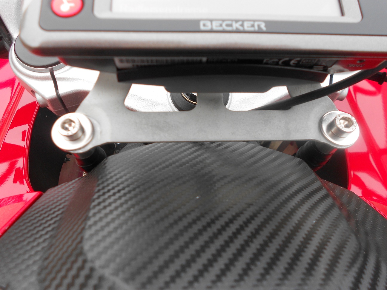

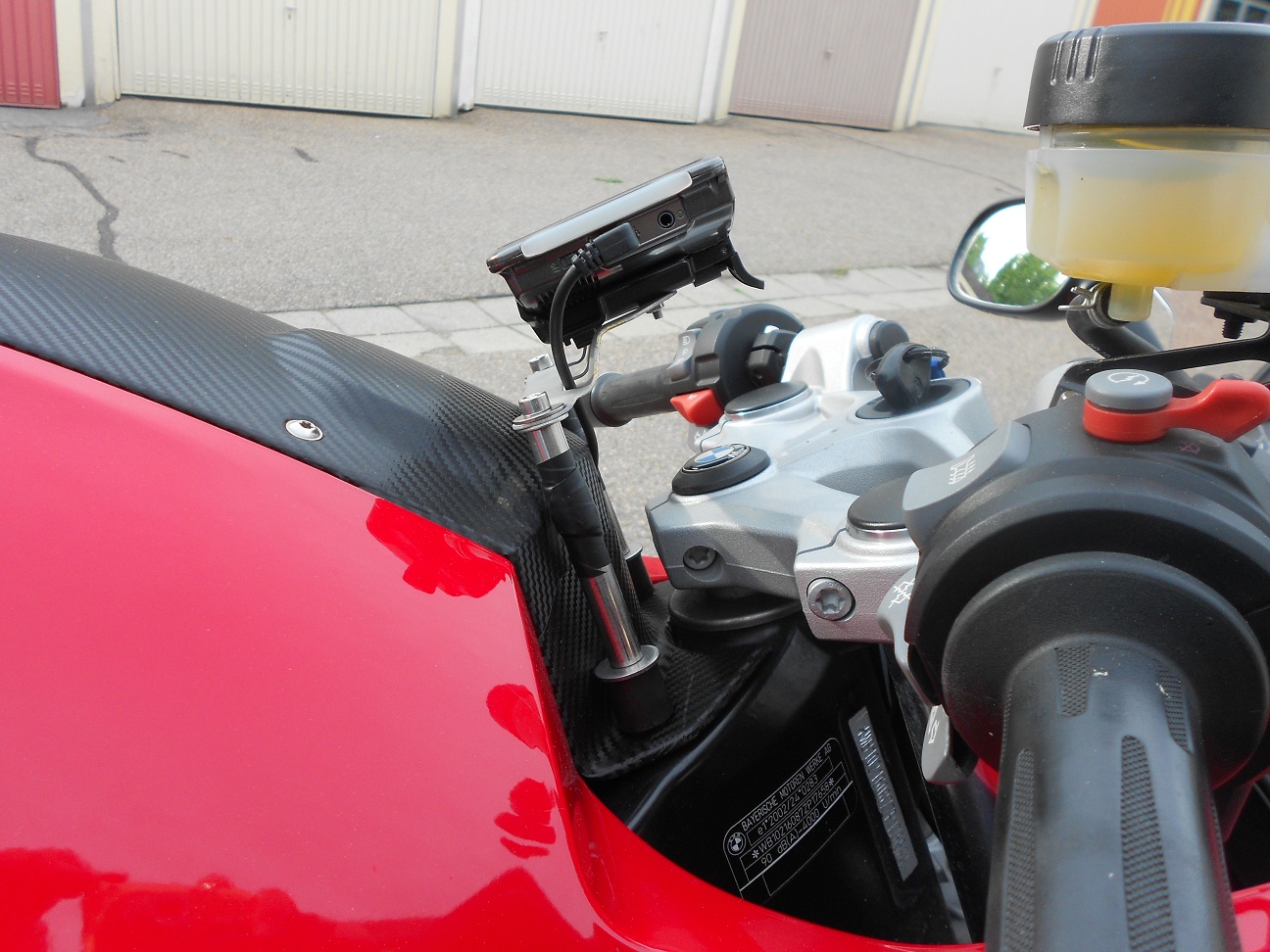

Das Navi wird nur mit den beiden Inbuss in die orginalen Tankabdeckungen befestigt, jedoch habe ich die beiden Schrauben der Tankatrappe ersetzt durch
gummigelagerte Schrauben, in die dann die Inbuss von oben eingedreht werden. Also nur 2min Arbeit und es ist befestigt.
Das Kabel wird bei der Montage auch nur durch die Verkleidung gezogen (dank Spirale leicht unter spannung) und mit einem Adapterstecker von Conrad an der Bordsteckdose.
Gruß Hens
