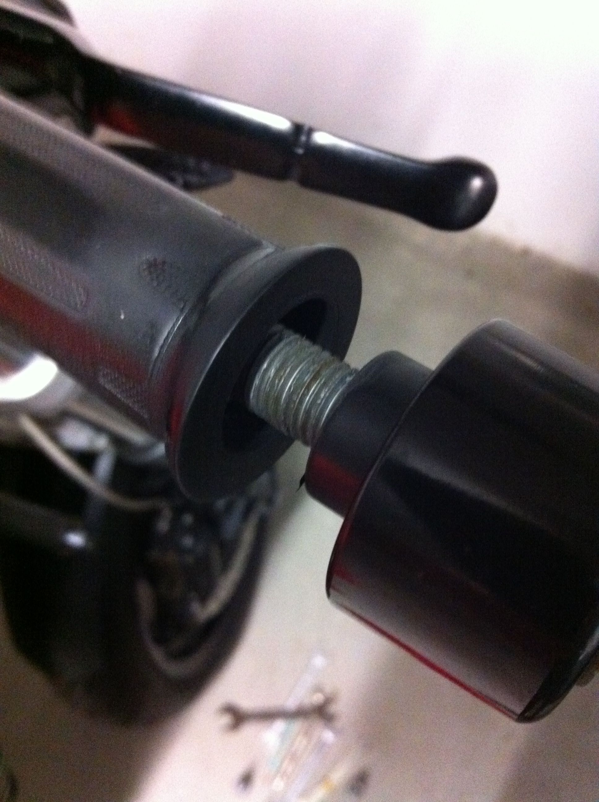

Dieser Tage habe ich die originalen "460-Gramm-Klopper" von meiner R abgenommen, weil ich die Gewichte für Lenkerendenspiegel hab abdrehen lassen...
m.E. sind die Gewichte und Bolzen (Schrauben kann man die Masse nicht mehr nennen) nicht ohne Grund derart massiv bei der F GT/S/R verbaut.
Theoretisch könnten mit entsprechenden Gewindeeinsatz für kleinere Schrauben, fast alle Lenkerendengewichte (auch Highsider, Rizoma, etc.) verbaut werden, wenn dann auch die Griffe getauscht werden.
Wenn die originalen Griffe bleiben sollen, bietet der nach innen (zum Griff) versetzte Anschlag und Gewinde beim Rohrlenker nur wenig Alternativen für andere Lenkerendengewichte.
Da gerade griffbereit ein Foto davon, wie das bei der R aussieht.
Korrigiert mich, wenn ich daneben liege ...
Gruß Oliver

Das schaut bei der S leider anders aus. Die Gewindeaufnahme schaut ca 15mm aus dem Lenker raus und ist anscheinend fest damit verbunden. Deswegen ja auch die Frage von mir.
Allerdings sind die Teile schon so groß, dass man glaub ich die originalen schon abdrehen könnte und diese zumindest auf das halbe Gewicht und eine wesentlich den Augen angenehmere Form zu reduzieren.

Abdrehen ist eine Möglichkeit und wie geschrieben, tun wir wahrscheinlich gut dran mit dem Rotax möglichst viel Gewicht am Lenkerende zu behalten.
Wenn die Gewindeaufnahme beim Lenker der S vorspringt, könntest Du auch hohle Lenkerenden, wie z.B. Rizoma, von der Lenkerseite her auf Aussendurchmesser der Gewindeaufnahme aufbohren und dann mit einem Gewindeinneneinsatz befestigen, denk ich.

Also ich hab jetzt eine Lösung gefunden. Hab grad mal telefoniert mit einem Kumpel, der eine Drehbank besitzt. Die Gewichte werden auf 25mm Endlänge mit einer schicken Fase am Ende von außen her abgedreht. Die Bohrung senke ich anschliesend wieder selbst an und setze verkürzte Schrauben. Wenns fertig ist, poste ich hier ein Bild.
