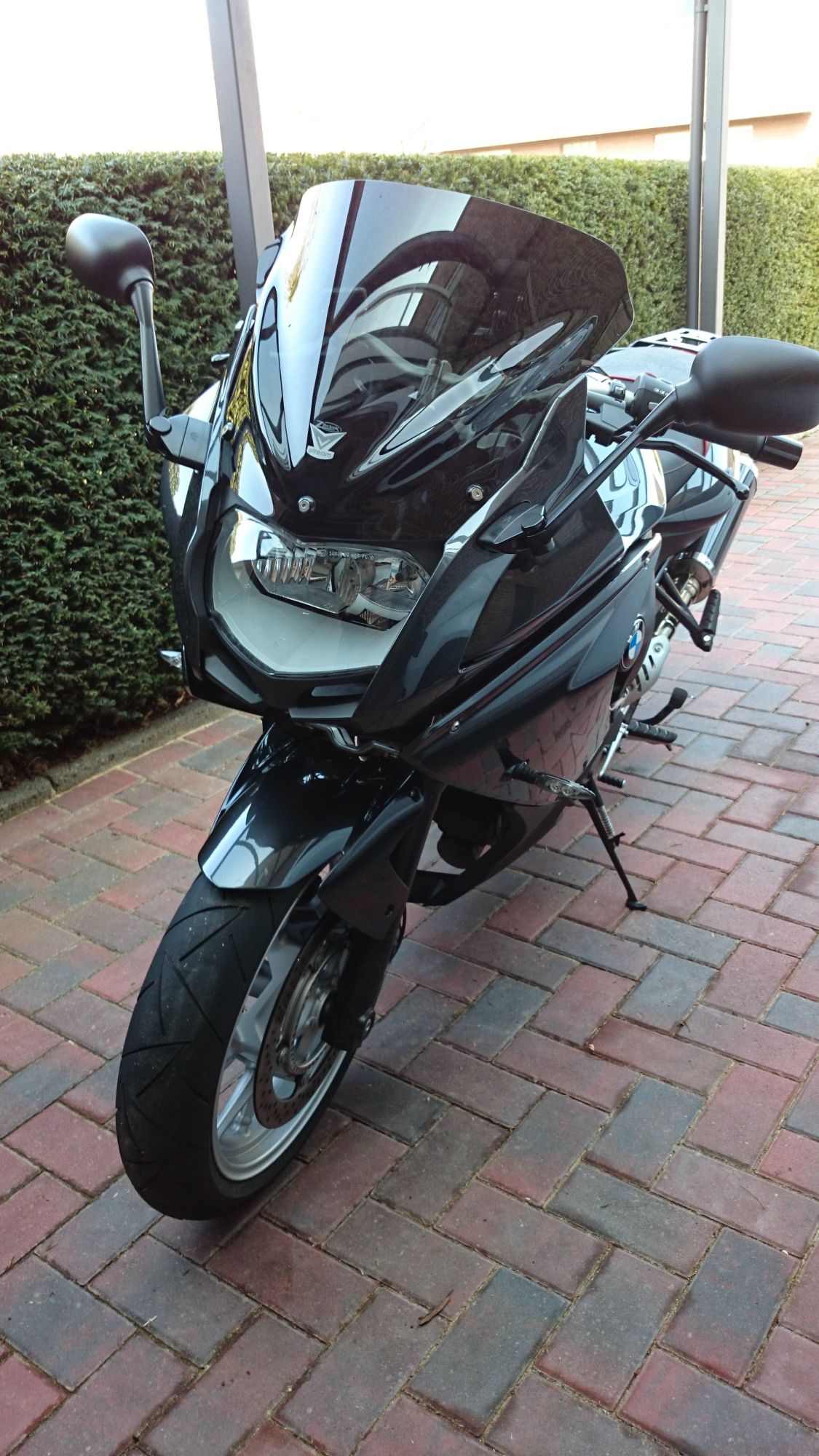

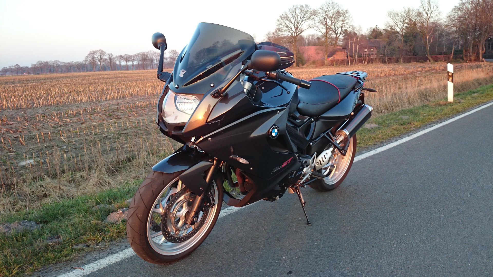

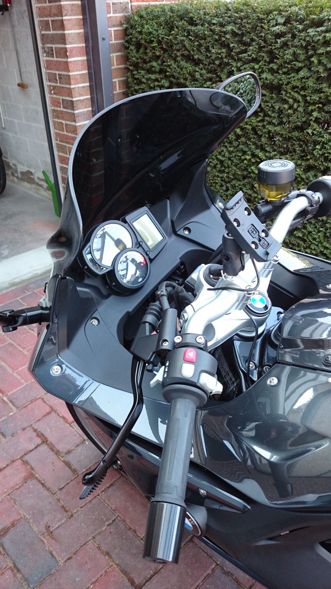

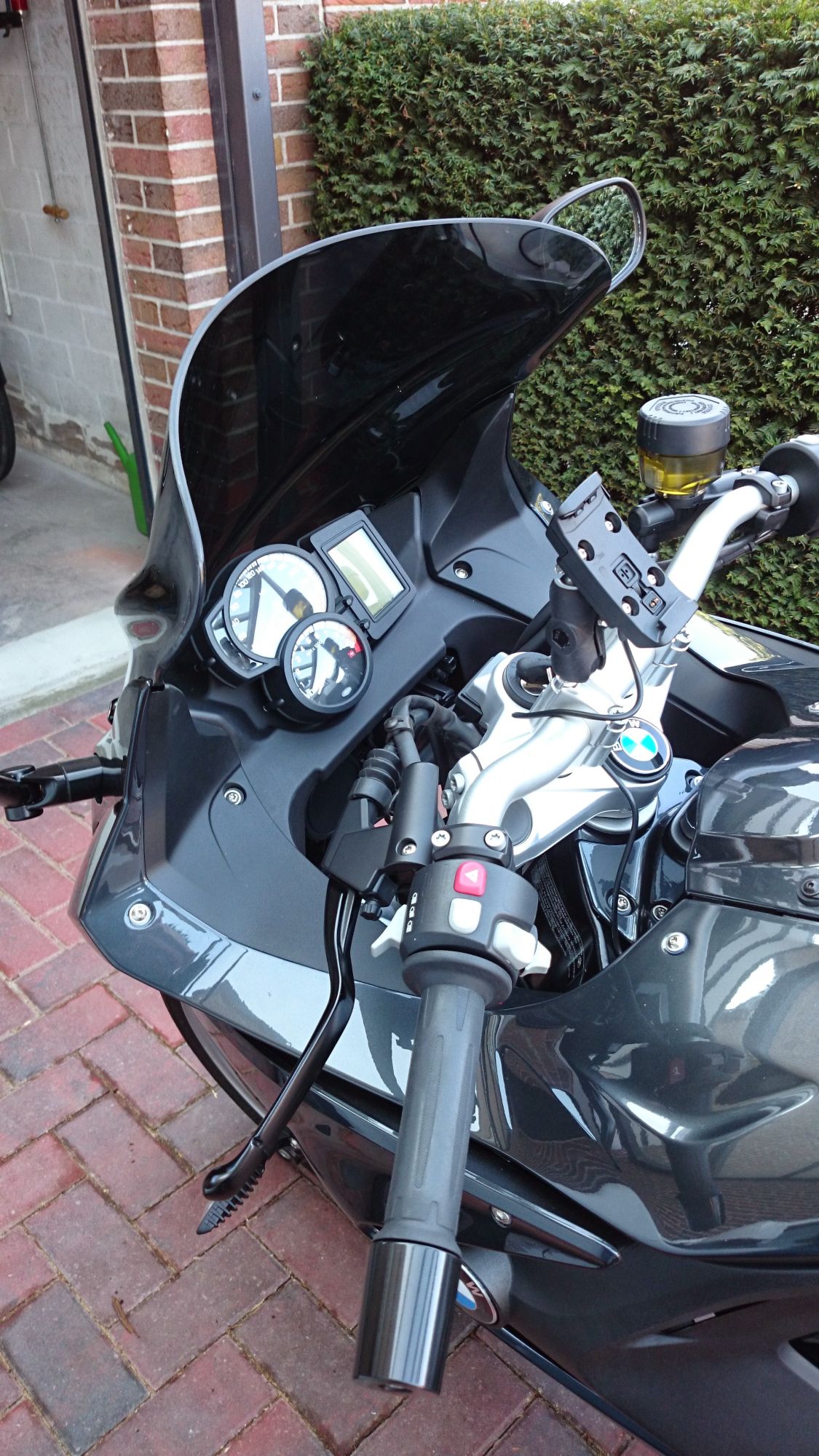

Hallo Leutz,
mit dem Original Windschild war ich total unzufrieden. Die ist den BMW-Leuten gründlich daneben gegangen (hat mit Aerodynamik nicht viel zu tun).
Hatte mit starken Verwirbelungen zu tun und die Optik selbst störte mich auch (meiner Meinung nach ist die einfach zu lang).
Bei hohen Geschwindigkeiten (auf der Autobahn) fingen die oberen Ecken an sich zu bewegen... :roll: Habe da sehr nachdenklich draufgeguckt.
Ich habe dann gesucht und bei Hornig etwas gefunden winkG ... und festgestellt, weniger ist mehr! Ich meine damit die Länge der Scheibe !
Bin übrigens 173cm groß aber ich denke, das spielt keine große Rolle.
Bestellt habe mir die kurze, dunkle Z-Scheibe von BMW Hornig (die kommt angeblich aus den USA und hat Lieferzeit). Nach 5 Wochen des Wartens habe ich die jetzt bekommen und eingebaut (Einbaubeschreibung ist Englisch aber das war kein Problem). Auf der Hornig Homepage stand bei dieser Scheibe damals, dass die nicht lieferbar ist. Habe dann einfach mal nachgebohrt... Jetzt scheinen die eine Ladung bekommen zu haben...
Also: Unten ist die (im Gegensatz zur Originalen) jetzt mit einem Abstand von 2cm montiert und läßt eine sehr gute Hinterströmung der Scheibe zu.
Die 3 Schrauben haben eine fette Abstandsbuchse bekommen und das macht was aus. Dazu ist die um fast 10cm kürzer und scheint oben steiler zu enden (kann aber auch täuschen weil die kürzer ist).
Bin heute zum Testen losgefahren und habe gewartet... (war zugegeben sehr skeptisch...) und - nichts / keine Verwirbelung am Helm!
Die Scheibe bekommt von mir einen klaren ThumbUP Die hat ein ganz tolles Strömungsverhalten clap und sieht dazu auch noch klasse aus.
Eine deutliche Aufwertung der Maschine. Ich habe mal ein paar Fotos gemacht:

Beitragvon luckyludl » 20.03.2015, 10:09
Hallo Rita, optisch passt sie auch gut zu deiner Maschine. Gibt's die auch in Klarsicht? Da meine Maschine weiss ist und die getönte Scheibe nicht so gut rüber käme. Darf man auch noch den Preis erfahren?

Beitragvon Hartmut_HB » 20.03.2015, 11:13
Hallo Rita,
"Dazu ist die um fast 10cm kürzer" als die Serienscheibe?
Dann wäre das sicher für mich auch eine Lösung. :D

Beitragvon Rita » 20.03.2015, 14:29
hier der Link zur BMW-Hornig Seite mit den Windschildern:
http://www.motorradzubehoer-hornig.de/B ... 800GT.html
Meine ist ganz links zu sehen, Höhe 38,7cm
