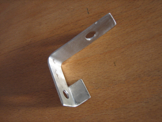

hast Du die orig. Hupe schon ausgebaut?
An dem alten Befestigungspunkt mal drangehalten wieviel Platz da fehlt?
Eventuell ein kleines Winkelblech dort anbringen.
Lenkeinschlag und Platz zum einfedern beachten.
Wenn der Kompressor getrennt ist müste es eigentlich doch gut passen.
viel Erfolg
LGi

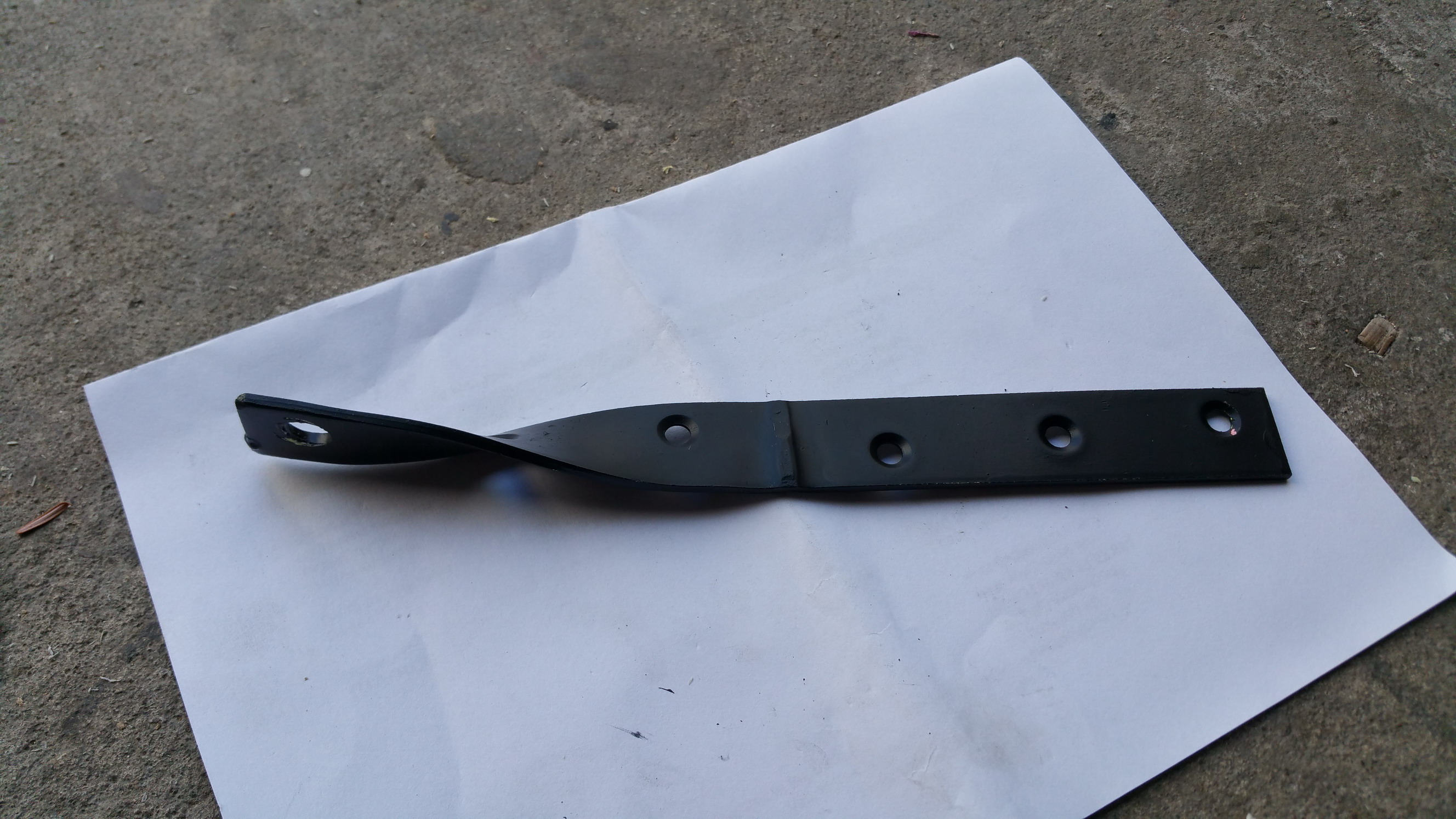

Halteblech für Horn

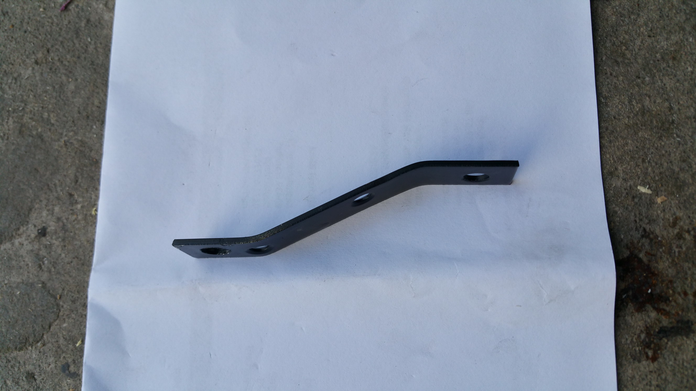

Winkel für Kompressor

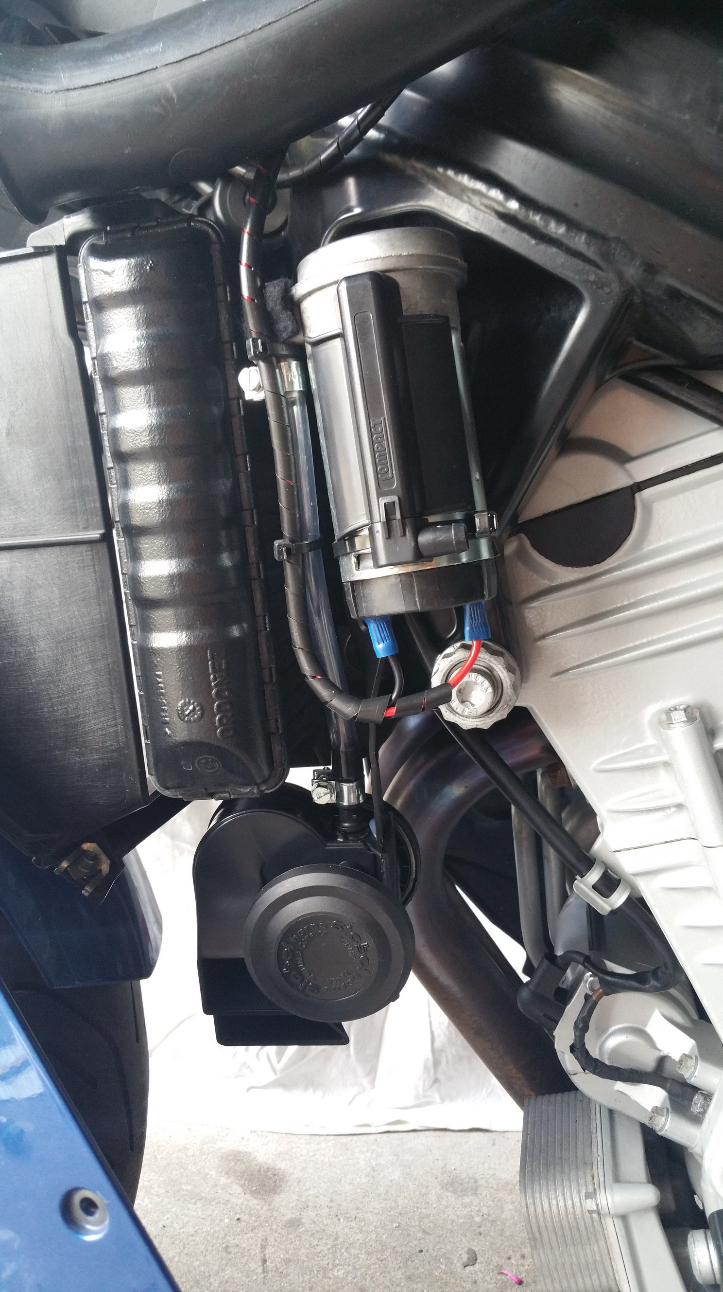

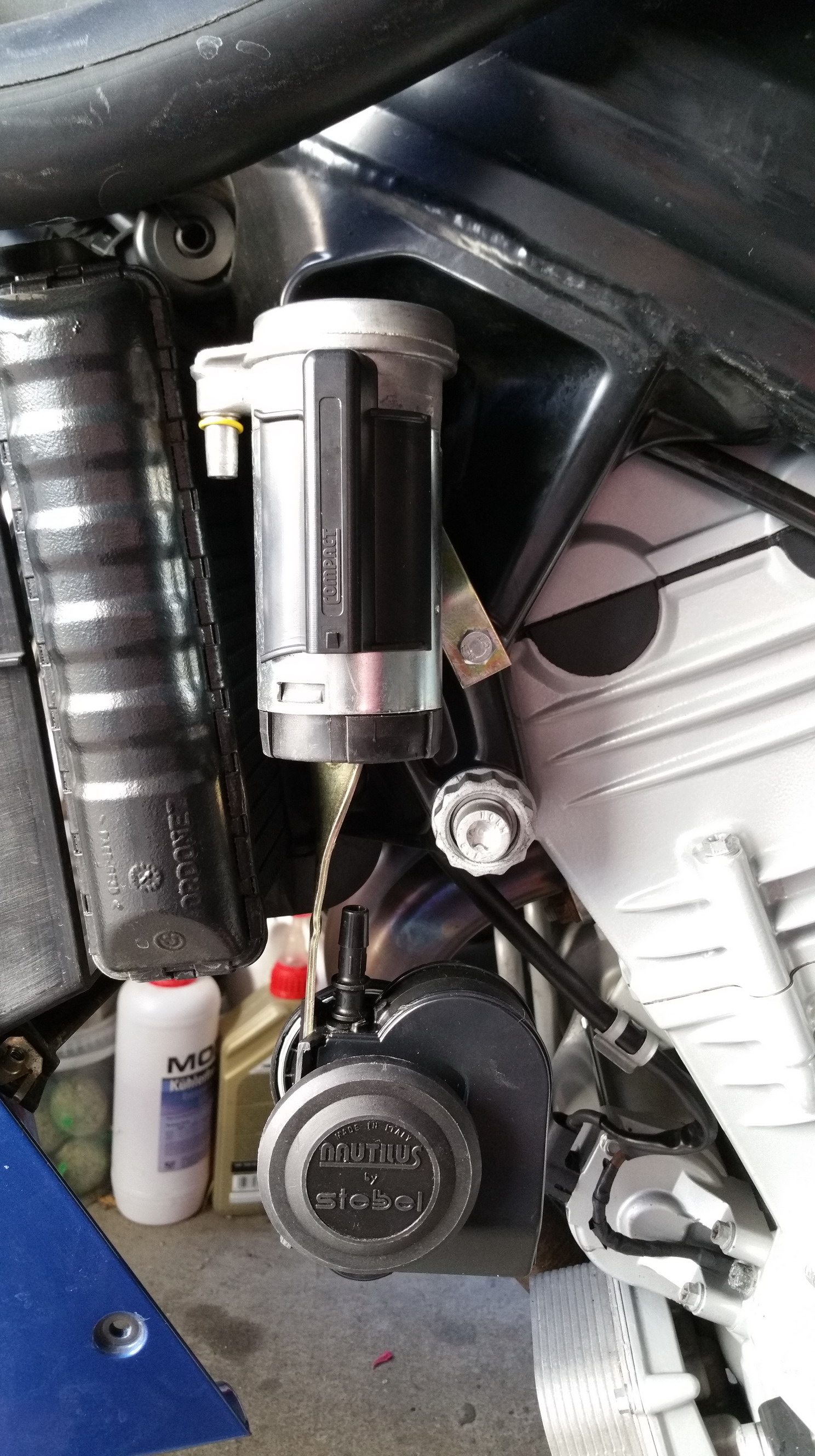

Im Rahmen unter der linken Verkeidung befinden sich zwei M6 Gewinde, welche sich gerade zu anbieten.
Der Kompressor wird mit einem gebogenen Metallstreifen etwas nach innen versetzt (rechtes M6 Gewinde).
Er ist fast unsichtbar hinter der Verkleidung.
Für das Horn benötigt man einen längeren, um 90 Grad verdrehten, Streifen um es unter dem Kühler zu positionieren (linkes M6 Gewinde).
Das Horn selbst wurde mit Heisskleber, und Kabelbinder zur Sicherung, am Metallstreifen befestigt.
Den Steifen mit dem Horn muss man etwas nach innen biegen, damit er ca. zw. Verkleidung und Krümmer liegt.
Je nach länge des Steifens schaut der Horn etwas unter der Verkleidung hervor.
Seitenansicht
Elektischer Anschluss war Problemlos...
