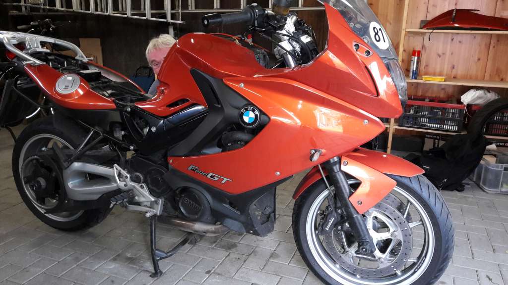

Gestern schnell einen Satz gepaarte EV14 Ventile (identisch mit allen F800 und R1200 Typen) von Till nebst Messgerät zum synchronisieren eingepackt und zu Olaf gedüst..
Erstmal linksrum.

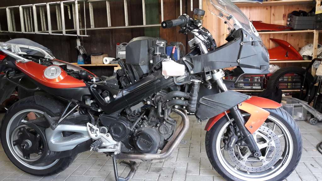

Ist etwas Anderes als mal eben schnell am Boxer die Ventile zu tauschen…

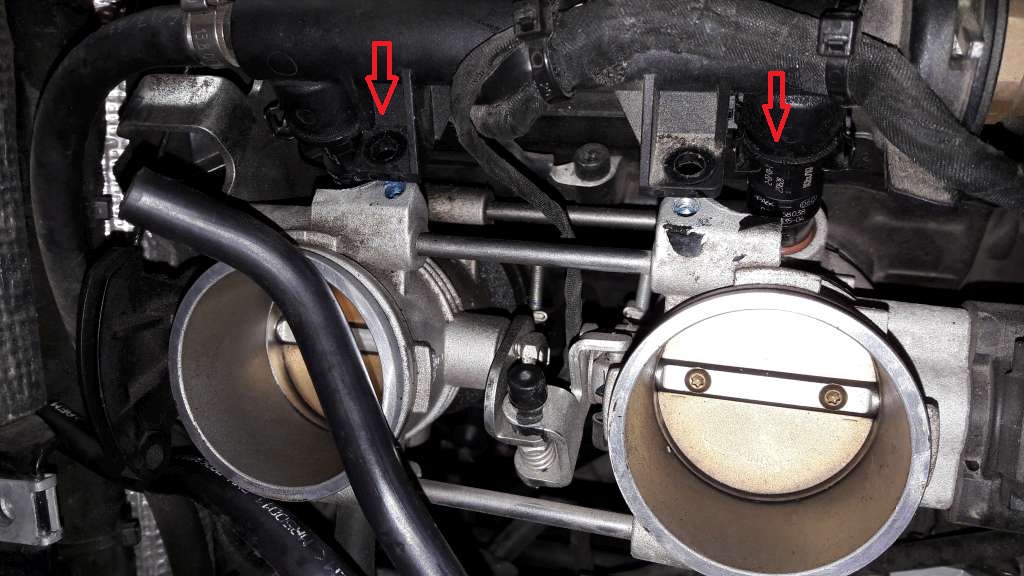

Nach ner ½ std haben wir die Drosselklappenleiste erreicht.
Ich wollte den Ist Zustand der Synchronisierung vorher aufzeichnen. Mangels richtiger Adapter zum Abgreifen des Unterdrucks musste das leider ausfallen.
Also nur Ventile tauschen - Die "heiligen" Synch Schrauben wurden nicht angefasst.
Olaf auf Testfahrt geschickt - Popometer sagt eh mehr als 1000 Messprotokolle.
Nach eine Runde (ohne Plastik ) nur ums Dorf grinste er schon.

- Plastik runter, Airbox abnehmen, Einspritzleiste ab, Ventile wechseln - das wars - wer nicht 2 linke Hände hat und gerne selber schraubt hat das in 2 std erledigt
