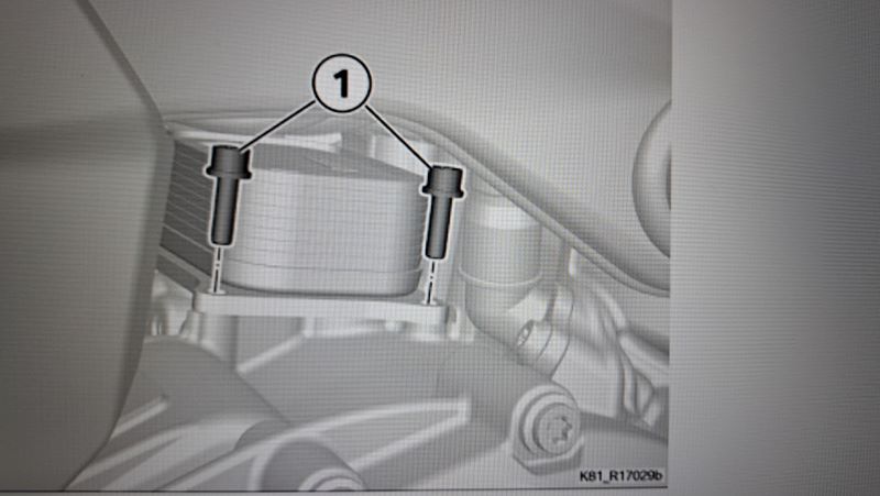

Hallo Forum,
Laut Werkstättenhandbuch ist ein Wärmetauscher am Motor der F850GS montiert, siehe Foto.
Zusätzlich zum Wasserkühler?
Und Frage 2: Auch am Motor der F900XR?
Danke im Voraus

Ja; die Motoren sind praktisch identisch.
Dieser Wärmetauscher wird sowohl vom Motoröl als auch vom Kühlmittel durchströmt und hat folgende Vorteile: 1. erhitzt das schneller warm werdende Kühlmittel in der Kaltlaufphase das Motoröl und 2. wird das Öl bei betriebswarmem Motor durch das Kühlmittel gekühlt.
