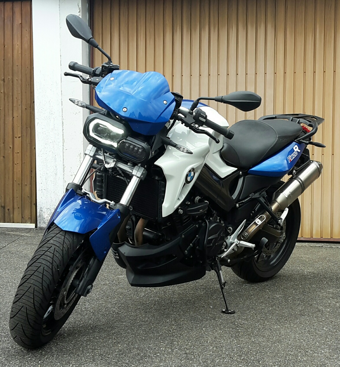

hab im Netz einen LED-Scheinwerfer für die F800R und GS mit E-zulassung gefunden bzw ich bin über einen Thread im GS-Forum darauf aufmerksam geworden.
http://www.gs-forum.eu/f-650-gs-und-f-8 ... gs-142088/
Das Teil wird in der deutschen Bucht angeboten, allerdings ohne die E-Kennzeichnung :cry: und wegen der geringen Nachfrage will der Importeur keine weiteren Scheinwerfer mit E-Kennzeichen importieren.
Daher habe ich mich in der E-Bucht.com umgeschaut und dort werden die Scheinwerfer mit der E-Kennzeichnung angeboten plemplem .
Die Zertifizierung stammt aus Spanien, welche mir der Verkäufer im Vorfeld zukommen ließ und ich habe mir die Echtheit noch über das zuständige spanische Ministerium bestätigen lassen bzw wurde auf deren Datenbank im Internet verwiesen.
Nachdem das Päckchen Deutschland erreicht hatte wurde es dem Zoll übergeben, dieser hat sich auch nochmal bei dem KBA zurückversichert, daß die E-Zulassung sich auf den Scheinwerfer bezieht und echt ist. Somit durfte der Scheinwerfer dann eingeführt werden.
Nicht ganz billig das Ganze und auch mit etwas Aufwand verbunden...

Nun ja, made in China halt... :roll: Wenn man aber sowieso schon an seinem Mopped alles andere in LED-Technik hat und der LED-Scheinwerfer ein deutlich besseres Licht abgibt (wer hat authentische und am Rechner nicht nachbearbeitete Vergleichsfotos?), dann könnte ich mir den LED-Scheinwerfer schon als Alternative vorstellen. Hauptsache, der Original-Lampenträger hält das zusätzliche Gewicht aus. ;-)
Graver800 hat geschrieben:Für mich allerdings keine Option (zu viel Aufwand für zu wenig Jahres km).
Och, beim Posen vor der Eisdiele macht datt Dinng doch 'ne Menge her! Egal, ob mit viel oder wenig Jahres-km! :mrgreen:
Der Scheinwerfer ist im übrigen schnell getauscht (2 Schrauben und ein paar Lampenstecker). Schneller jedenfalls als Brems- und Kupplungshebel. ;-)

Ein anderes 'Made in' wäre mir jetzt zwar auch lieber gewesen,gab bzw gibt es leider nicht und zudem sollte das Gesamterscheinungsbild mit dem 'Karl Dall Blick' erhalten bleiben.
Mal schauen wie lange das Teil hält und funktioniert...nun ja, die H7 Birnen können jetzt nicht mehr durchbrennen :lol:
Beim Einstellen hatte ich den Eindruck, das der Scheinwerfer heller ist - kann aber auch mit der Farbtemperatur zusammenhängen oder war es doch nur Wunschdenken ;-) ????
Und vielleicht ergibt sich mal die Gelegenheit zum direkten Vergleich.

Beitragvon Stivi » 07.09.2018, 11:31
Hi Ike,
es erscheint deswegen keine Fehlermeldung im KI....wird so vom Hersteller auch beschrieben.
Das Abblendlicht ist wie der Originalscheinwerfer geschaltet und geht mit dem Motorstart an. Somit ist also kein (zusätzlicher) Sensor oder Schalter notwendig. Ehrlich gesagt ist es mir so auch lieber, da m.E. die anderen Verkehrteilnehmer einen so eher wahrnehmen.
Weitere Anmerkung: Da der LED Scheinwerfer für Rechts- als auch für Linksverkehr konzipiert wurde, fehlt die rechte Fahrbahnausleuchtung und hat daher bei absoluter Dunkelheit in engen Rechtskurven einen kleinen Nachteil ggü dem Originalscheinwerfer.
Ansonsten alles Top ThumbUP
