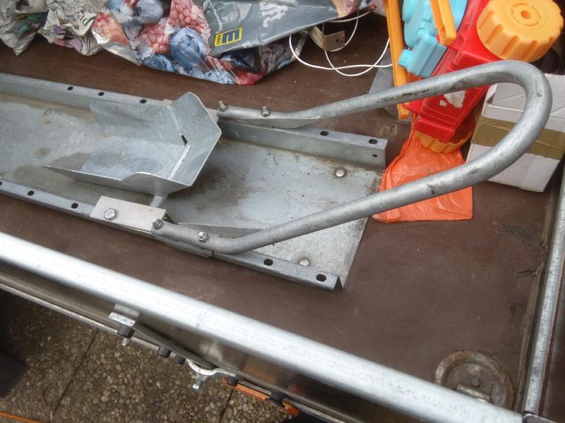

Mit der Zeit wollten wir es etwas bequemer haben und ich habe letztes Jahr dann solche Vorderradklemmen in die Schienen eingebaut (Foto).

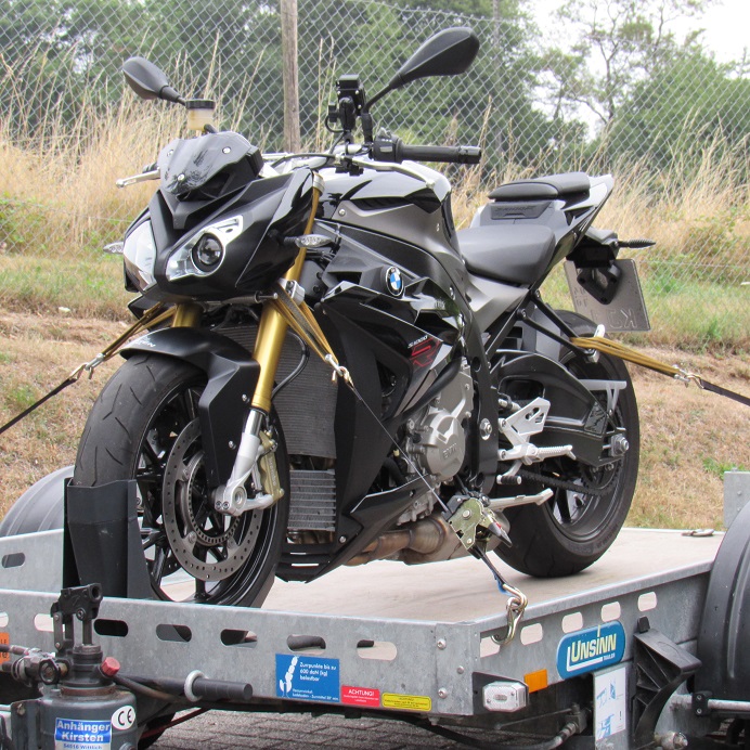

Eike hat geschrieben:1. automatische Spanngurte - habe ich hier schon öfter gesehen, aber die Bewertungen bei Amazon sind meist durchwachsen. Gerade bei Motorräder steht da oft, daß die gar nicht mehr aufgingen und aufgeschnitten werden mußten. Wer hat Erfahrungen und machen es die Gurte wirklich deutlich einfacher gegenüber normalen Gurten?
Dass die Gurte nicht mehr aufgehen, hatte ich auch schon 2 mal. Meine Erfahrung: Alle Automatikgurte mit so einem meist roten Knopf zum Lösen taugen nichts. Das Konstruktionsprinzip ist bei allen gleich schlecht. Ich habe diese Alternative gefunden und bin damit sehr zufrieden: https://www.viwanda.de/de/viwanda-25mm- ... s-2er-pack
Benutze sie fast wöchentlich zum Verzurren der Enduro. Mit diesen Gurten habe ich das Moped auch ohne Hilfe in 2 Minuten reisefertig auf dem Hänger stehen. Das geht für meinen Geschmack erheblich einfacher als mit den konventionellen Gurten.
Der Nachteil, wenn du das Moped in die Federn ziehst ist, dass es sich bei Bodenwellen lösen könnte. Bei Straßenmopeds wegen der geringen Federwege unwahrscheinlicher aber nicht auszuschließen. Ich benutze daher Karabinerhaken anstelle der S-Haken.

Benutze seit 10 Jahren Automatikgurte und hatte noch keine Probleme. In der letzten Saison habe ich mir dann noch einmal zwei Sätze gekauft. Die Gurte habe ich bei über Amazon gekauft: http://www.amazon.de/gp/product/B0055Y9 ... ge_o00_s00
Von den Lenkerhaltesystem und von dem System über das Hinterrad halte ich nichts.
Zum Abspannen vom Motorrad nutze ich noch Rundschlaufen und dann wird das Motorrad zweimal nach vorn und zweimal nach hinten verzurrt.

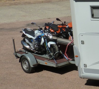

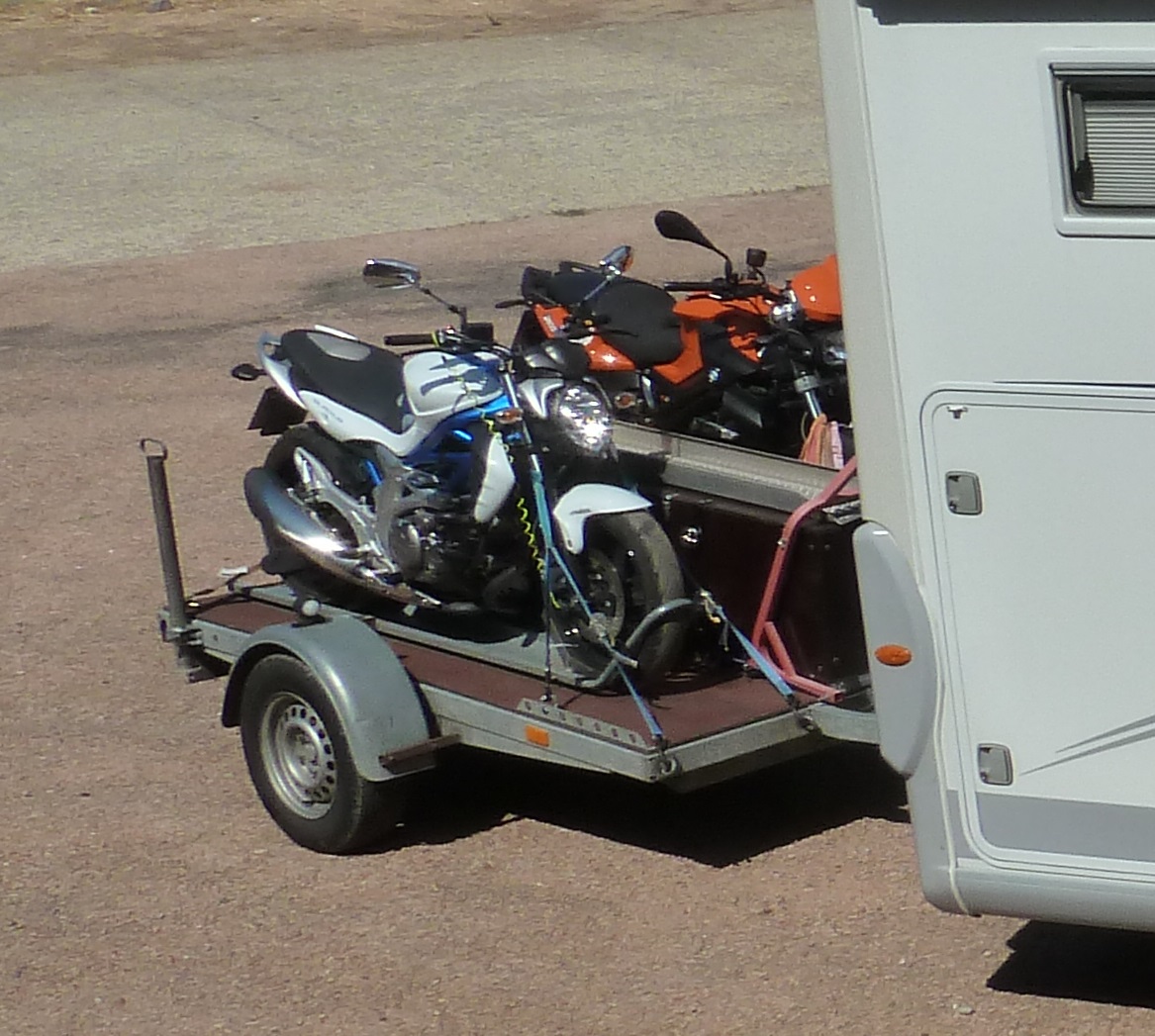

meine Vorderradführung auf dem Hänger sieht so aus wie bei Dir (nur dass mein Hänger in der Regel nicht so vollgemüllt ist winkG ).
Nach vielen Versuchen habe ich für mich als ideal festgestellt:
- vorne mittels Rundschlaufen durch die Gabelbrücke, dann mit Ratschenzügen nach unten (die blauen Ratschenzüge an der Gladi sind ein Notbehelf, weil mir im Urlaub die "Guten" abhanden kamen...)
- hinten führe ich einen Ratschenzug durch das Hinterrad und auf der Bodenplatte befestigte Metallösen
Ist bombenfest, kann sich trotzdem bewegen.

Ich benutze auch schon seit Jahren Automatikgurte, Rundschlaufen und Vorderradwippe. Mir ist es allerdings noch nicht passiert das sich ein Automatikgurt nicht löste,aber für den Notfall habe ich immer 2 St. in Reserve mit,man weiß ja nie was passiert.

Beitragvon Theo » 03.02.2016, 15:37
@Eike:
- ja, eine Vorderradwippe habe ich mir auch gebaut. So kann ich alleine auf- und abladen.
- die Rundschlaufen dienen in erster Linie dem Lackschutz. So habe ich beim Spannen der Ratschenzüge keine (weniger) Reibestellen an der Gabel. Liegt aber sicher auch daran, dass die Verzurrösen relativ dicht an der Schiene verbaut sind. Auf der anderen Seite (an meiner R) ist die Rundschlaufe schön weich gepolstert ;-) ;-)
- das Hinterrad ist NICHT durch eine Hohlachse fixiert. Der Ratschenzug läuft (ebenfalls mit Lappen gepolstert) durch die Felge. Hat nichts zu halten, außer dass das Hinterrad nicht aus der Schiene hüpfen kann. Sehen kann ich den Ratschenzug beim Womo gut während der Fahrt (mit der Rückfahrkamera).
