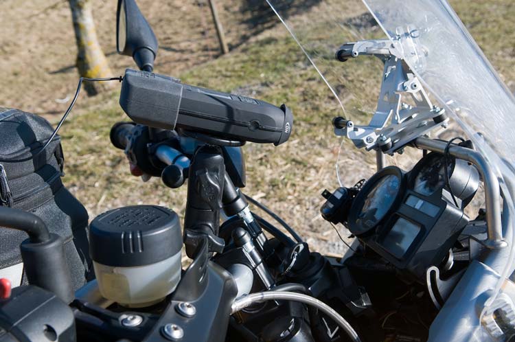

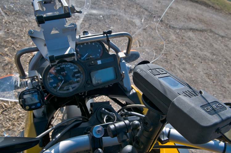

Beitragvon night-blue » 28.03.2013, 12:09
Also falls die Frage dahingehend gemeint ist, wie die Kamera angeschraubt werden soll, dann ist der Blick nach vorn mit Blick auf die Instrumente schon zweckmäßig. Mit etwas "Umrandung" von Instrumenten oder Verkleidung entsteht ein Eindruck der Größenverhältnisse. Nur die Fahrbahn zu sehen ermüdet den Blick bald.
Anbei mal wie ich eine Kamera an meiner GS befestigt habe. RAM mount Halter von Touratech und Avalingo. Die Kamera mit Gewinde auf einer Platte, diese mit den Kugelköpfen verstellbar in mehreren Ebenen. Leider ist alles Zubehör dazu nicht gerade billig.
Zusatz: Ich habe viele der Halter wie oben im link zu finden an diversen Stellen (Lenker, Rahmen, unter Zylinder, hinten am Gepäckträger, usw.) verteilt angebracht, um für kurze Zwischenschnitte Material aufnehmen zu können.
