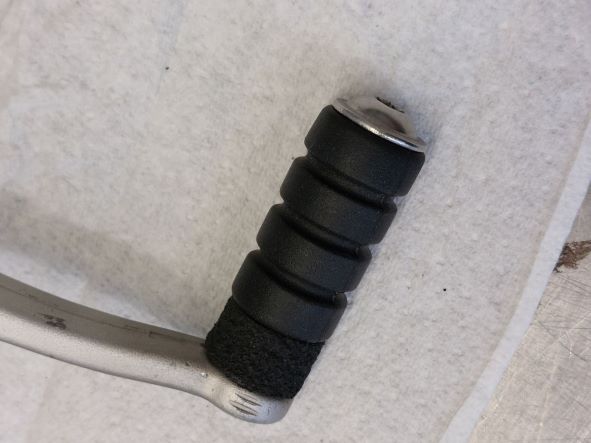

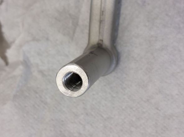

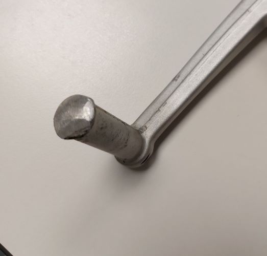

Hallo, nachdem ich mich öfters über die kurze Schaltraste geärgert habe und mir die Verlängerungen im Zubehör nicht gefallen, habe ich jetzt eine kleine Modifikation vorgenommen.
1. die kleine Nocke war sturzgeschädigt, das habe ich abgefeilt.
Zustand vorher
2. 6,8mm Bohrung (leider nicht ganz zentrisch plemplem )
3. M8 Gewinde geschnitten (ja, es ist noch genug "Fleisch" übrig)

6. Im Ergebnis ist die Schaltraste nun ca. 10mm länger (sogar einstellbar)
Ich bin zufrieden, weil ich die Originaloptik beibehalten konnte und hat so gut wie nix gekostet. ThumbUP
