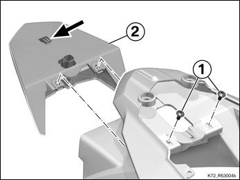

Hab in der Rep-Anleitung nachgesehen. Die Rücklichteinheit (2) ist mit zwei Schrauben unter der Heckabdeckung mit Steckmuttern befestigt. Daher ist 20 mm Spiel etwas viel, da müsste ja etwas weggebrochen sein
Denke, es handelt sich um eine F800GS oder F650GS Twin
