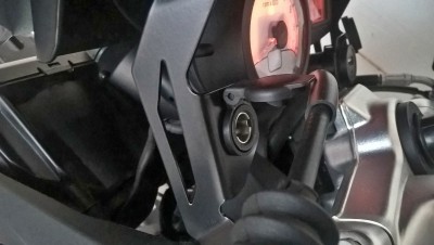

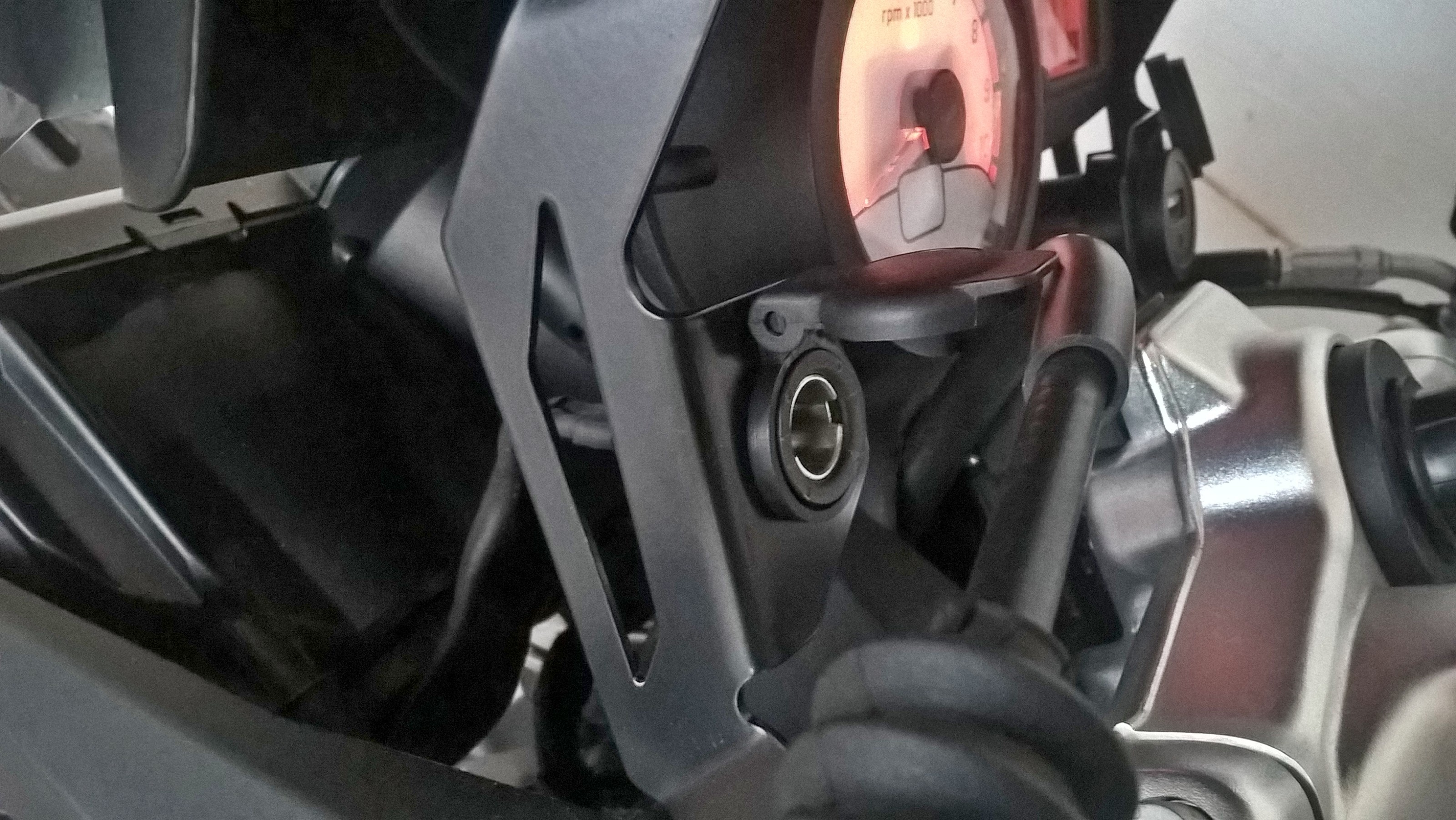

Beitragvon Karl Dall » 05.08.2018, 16:42
für 5€ funktioniert dieser Winkelstecker
seit 40000km
Gruss Karl Dall
Re: Bordsteckdose auf USB
Beitragvon kurpfalz » 06.08.2018, 08:43
Was hasten da für'n Kupferdraht unter die Schraube gemacht?

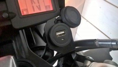

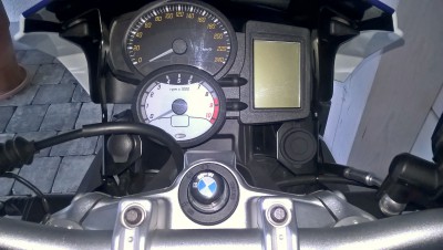

Beitragvon Bene » 06.08.2018, 09:41
Ist zwar an der F800R, aber so hab ich das gelöst.
Der USB-Dose lag auch ein universeller Halter bei.
Die USB-Dose hängt am Stromkreis vom Hauptschein-
werfer und Rücklicht. Hat dann nur Strom wenn auch
der Motor läuft. Die 12V Steckdose hängt direkt an
der Batterie und kann auch als Ladedose benutzt wer-
den.
ThumbUP

Beitragvon Bene » 06.08.2018, 16:57
[url]https://www.ebay.de/itm/12V-BMW-MOTORRAD-STECKDOSE-USB-ANSCHLUSS-LADEGERÄT-WASSERDICHT-BORDSTECKDOSE/131850082287?ssPageName=STRK%3AMEBIDX%3AIT&_trksid=p2057872.m2749.l2649[/url]
Danke für das positive Feedback, Spätststarter. Oben der Link zur Dose. Habe viel hin und her verglichen
bis ich die gekauft habe. Scheint auch dicht zu sein. Ist ja geschützt. Ich musste zwar die Bohrung er-
weitern, aber das kann Dir egal sein, wenn Du den Universalhalter nimmst.
Steck den Scheinwerfer ab und nimm da am Kabelbaum den Strom da ab. Dort gibt es nur ein Kabel das
Strom führt wenn der Motorläuft und nur das Abblendlicht angeschaltet ist - Kabelfarbe müsste gelb/weiß
sein. Ein weiteres/dünneres Kabel führt Strom wenn die Zündung an ist, dort liegen aber keine 12V an.
Masse nimmst Du auch vom Stecker (braun)
Abisolieren, Kabel anlöten und dann mit selbstverschweißendem Klebeband umwickeln. Dann mit dem
Textilklebeband einmal einhüllen, damit es wieder original aussieht, wenn einem das wichtig ist.

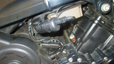

Beitragvon praxe » 07.08.2018, 12:01
Ich habe mir vor ein paar Monaten den Stecker da zugelegt:
https://www.amazon.de/OptiMATE-3300mA-O ... sb+charger
Ich finde meinen Stecker nicht mehr, der ist nämlich abgewinkelt und passt perfekt ohne hervorstehen in die Bordsteckdose.
Hat auch einen eigenen Spannungsschutz drin, schaltet sich bei unter 12,3V automatisch ab. Bzw. er schaltet auch automatisch nach 3 Stunden ab.
Eventuell findet jemand die gewinkelte Variante. Müsste genauso Optimate USB Charger heißen.
Das Kabel habe ich unter dem Rahmen, unter der Sitzbank, und unter dem Tankatrappe an der Batterie vorbei Richtung Lenker gelegt, dort wird es bei Nichtverwendung 3 mal um den Lenker gewickelt, sollte ich es benötigen wandert es von hinten in den Tankrucksack rein.
