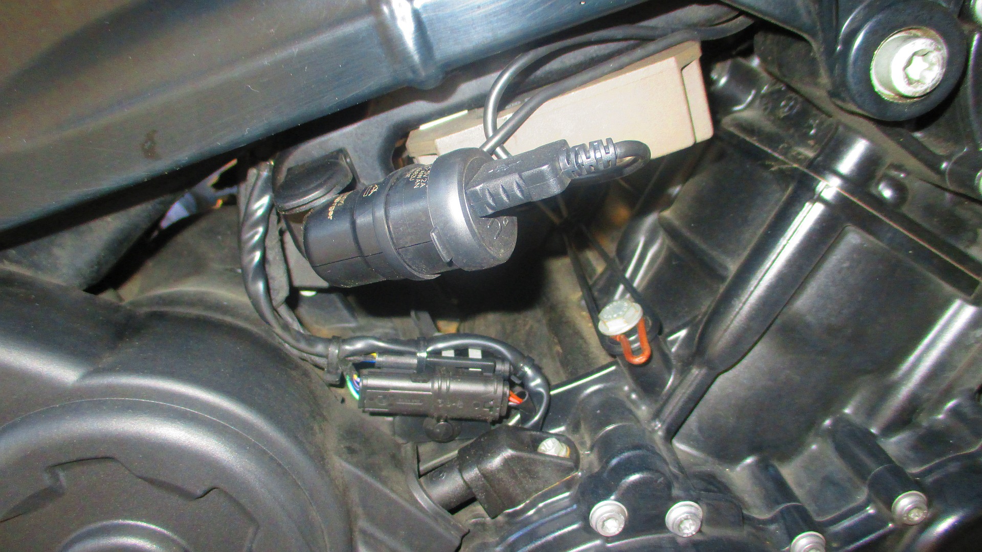

für 5€ funktioniert dieser Winkelstecker
seit 40000km
Gruss Karl Dall
Re: Bordsteckdose auf USB
Beitragvon kurpfalz » 06.08.2018, 07:43
Was hasten da für'n Kupferdraht unter die Schraube gemacht?

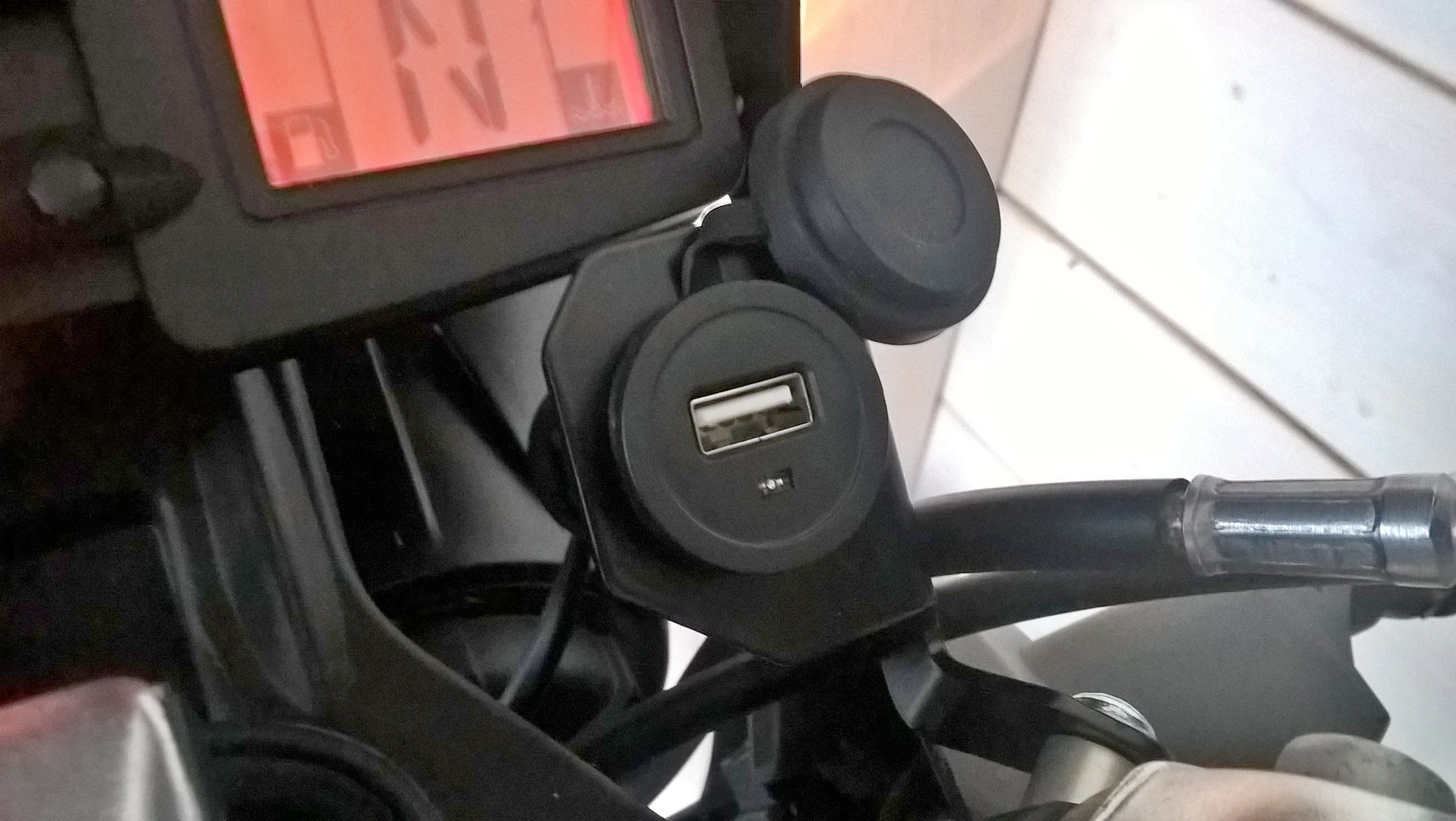

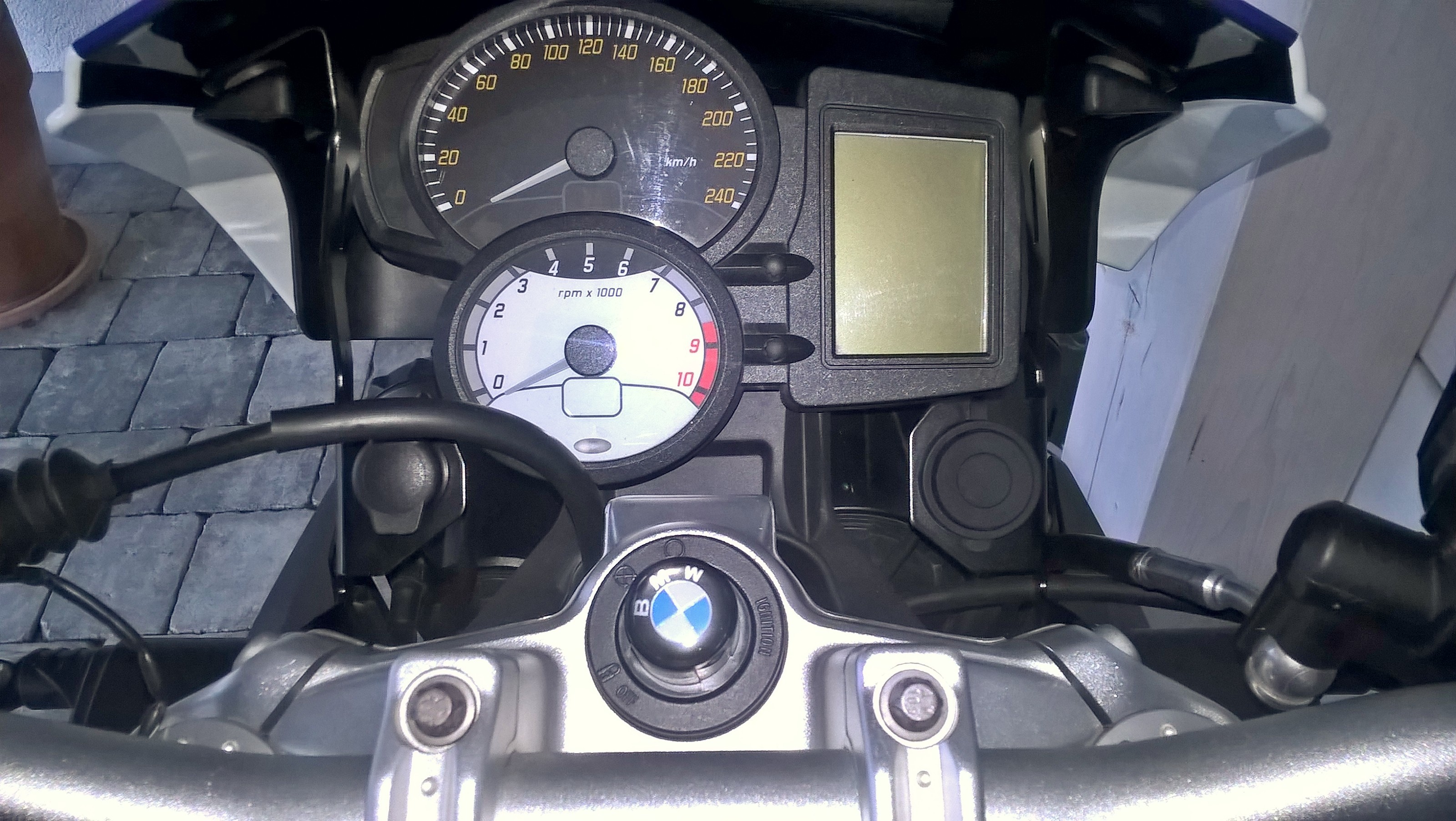

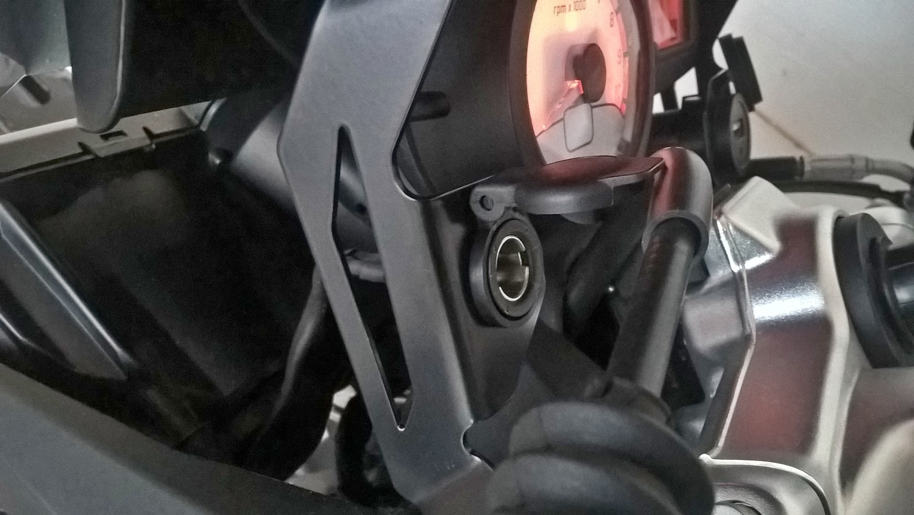

Ist zwar an der F800R, aber so hab ich das gelöst.
Der USB-Dose lag auch ein universeller Halter bei.
Die USB-Dose hängt am Stromkreis vom Hauptschein-
werfer und Rücklicht. Hat dann nur Strom wenn auch
der Motor läuft. Die 12V Steckdose hängt direkt an
der Batterie und kann auch als Ladedose benutzt wer-
den.

Gefällt mir ganz gut die Lösung. An welcher Stelle genau hast du die USB-Dose angeklemmt und wo gibt es das Teil?

[url]https://www.ebay.de/itm/12V-BMW-MOTORRAD-STECKDOSE-USB-ANSCHLUSS-LADEGERÄT-WASSERDICHT-BORDSTECKDOSE/131850082287?ssPageName=STRK%3AMEBIDX%3AIT&_trksid=p2057872.m2749.l2649[/url]
Danke für das positive Feedback, Spätststarter. Oben der Link zur Dose. Habe viel hin und her verglichen
bis ich die gekauft habe. Scheint auch dicht zu sein. Ist ja geschützt. Ich musste zwar die Bohrung er-
weitern, aber das kann Dir egal sein, wenn Du den Universalhalter nimmst.
Steck den Scheinwerfer ab und nimm da am Kabelbaum den Strom da ab. Dort gibt es nur ein Kabel das
Strom führt wenn der Motorläuft und nur das Abblendlicht angeschaltet ist - Kabelfarbe müsste gelb/weiß
sein. Ein weiteres/dünneres Kabel führt Strom wenn die Zündung an ist, dort liegen aber keine 12V an.
Masse nimmst Du auch vom Stecker (braun)
Abisolieren, Kabel anlöten und dann mit selbstverschweißendem Klebeband umwickeln. Dann mit dem
Textilklebeband einmal einhüllen, damit es wieder original aussieht, wenn einem das wichtig ist.
