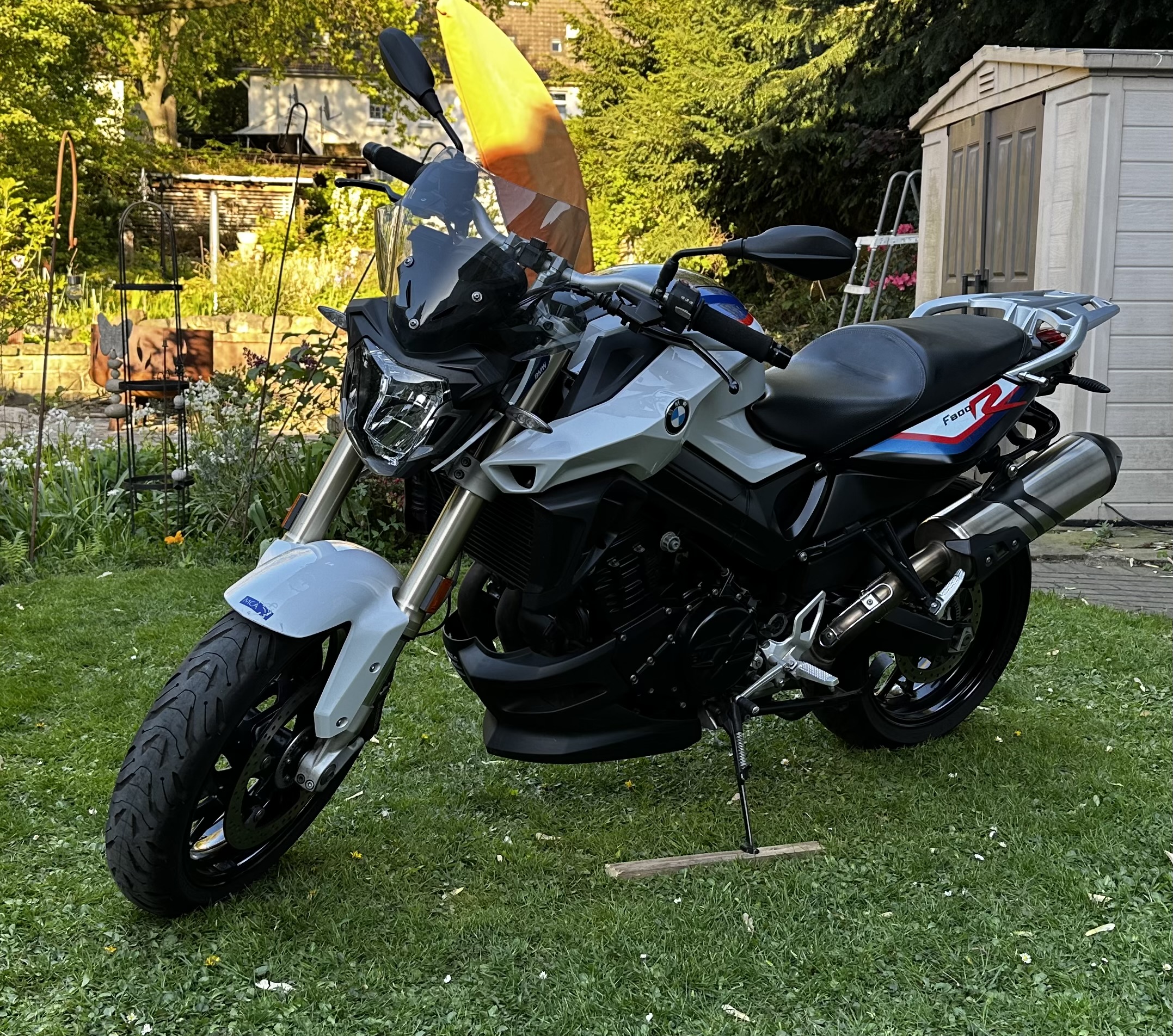

Beitragvon neugruen » 03.05.2026, 09:17
Besten Dank euch allen!
Es ist eine dritte geworden
Bj 2017
47 tkm
Kompletter Koffersatz
Ich bin happy!!!
