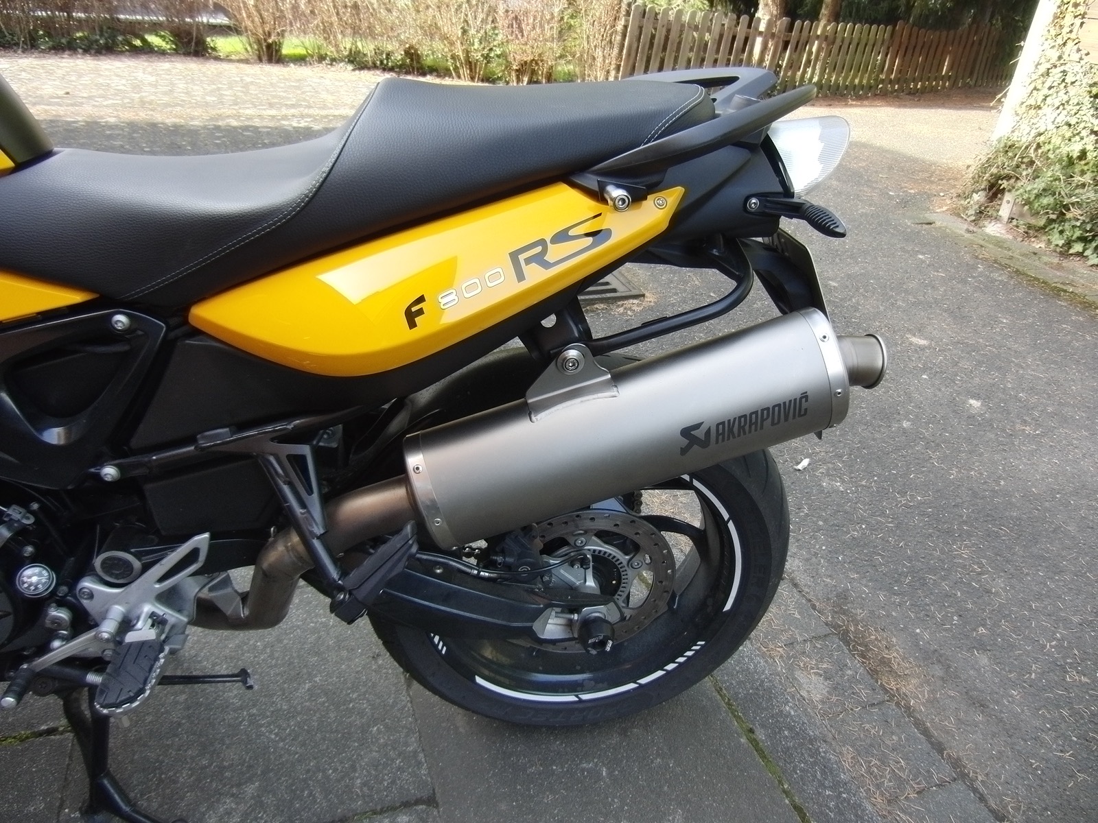

und noch ein letztes Foto:

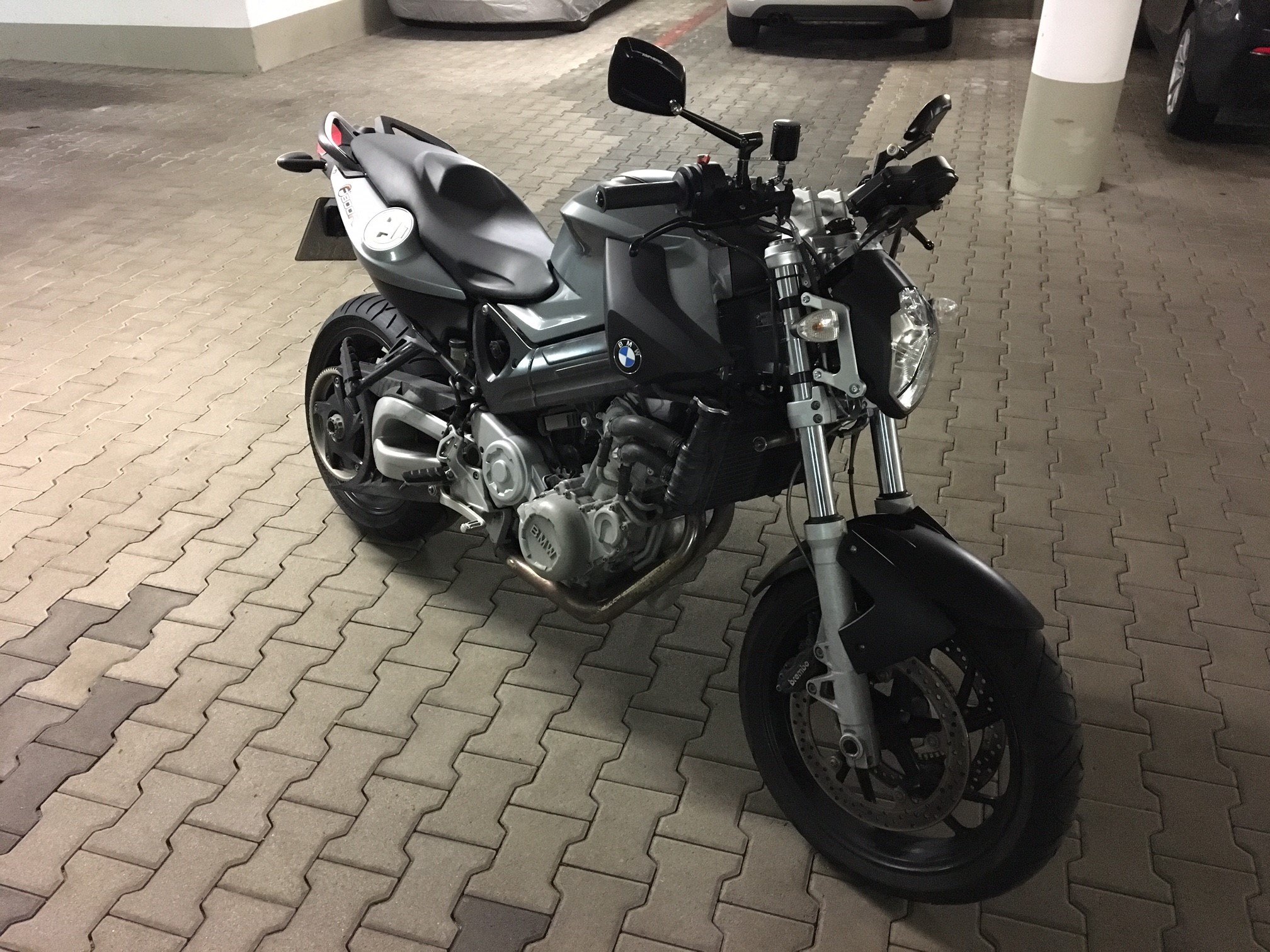

Ich habe meine auch fast fertig und bin zwar schon am herumrollen, aber das ein oder andere muss noch gemacht werden...
Neue Blinker und die Kappe für den Tacho muss ich noch dran kriegen. cofus
Ich bin mal so frei und poste meinen Zwischenstand hier :D

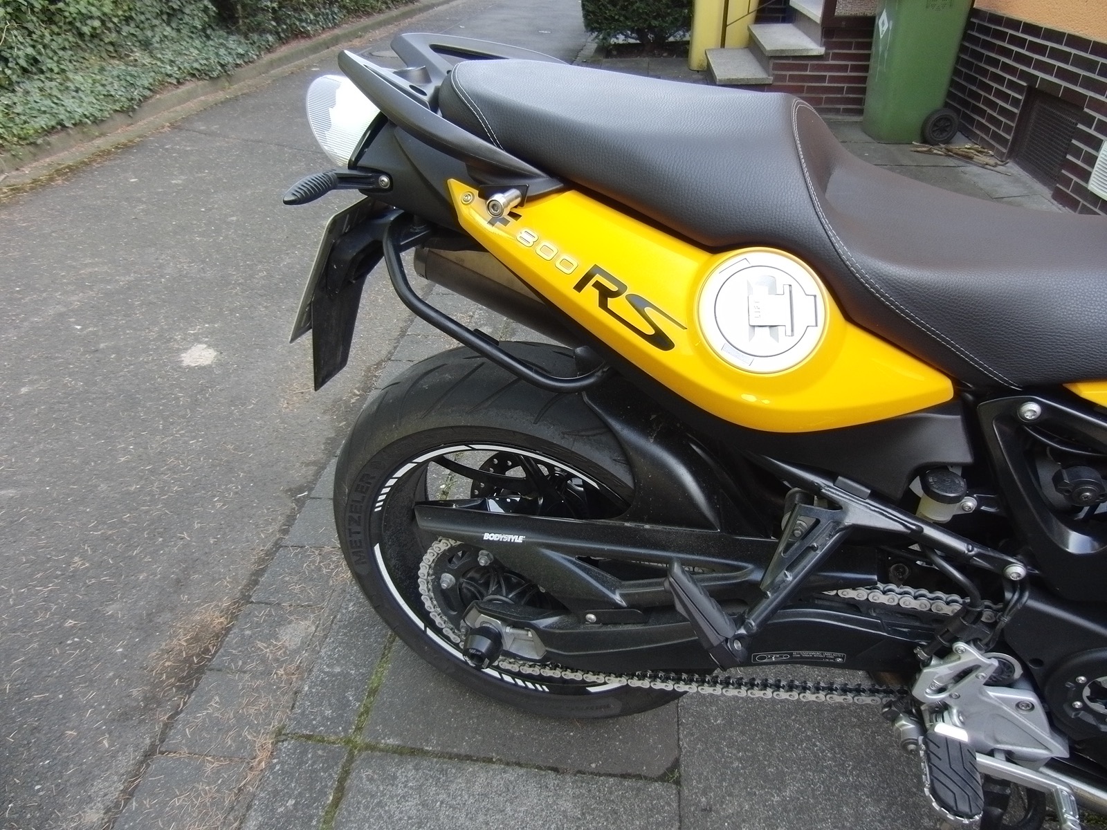

@ BMWBonn: Was sind das für Fussrasten?

Die Fußrasten sind übrigens von SW-Motech - tiefer (ohne groß weiter abzustehen!), breiter und mit Gummiauflage (abnehmbar) - ich finde sie genial und der Kniewinkel ist auch besser. Zudem werden die Vibrationen gedämpft - zusammen mit den Griffüberzügen und den schwereren Lenkergewichten - sehr angenehm - gerade bei längeren Fahrten!!!
Gruß Udo
PS.: Gerade scheint hier die Sonne! Vielleicht kann ich nachher noch eine Runde drehen und die umgebaute Gabel von HH-Racetech und den Performance Controller von Wunderlich testen.

hast Du diese Fußrasten auch schon in der beworbenen tieferen Position verbaut?
Falls ja, geht da viel Schräglagenfreiheit verloren?
Nicht dass ich da jetzt der Extremfahrer wäre. Mir käme es eher auf den angenehmeren Kniewinkel an. Nur möchte ich verhindern, dass ich dauernd aufsetzen würde.

Klar, ich habe die Fußrasten in der tiefen Stellung montiert - das ist ca. 2cm tiefer als original - nicht viel aber spürbar.
Mit Aufsetzern habe ich noch keine Probleme gehabt - war aber auch noch nicht auf der Nordschleife. Da ist noch Luft, zumal die Fußrasten auch recht kurze 'Nippel' haben

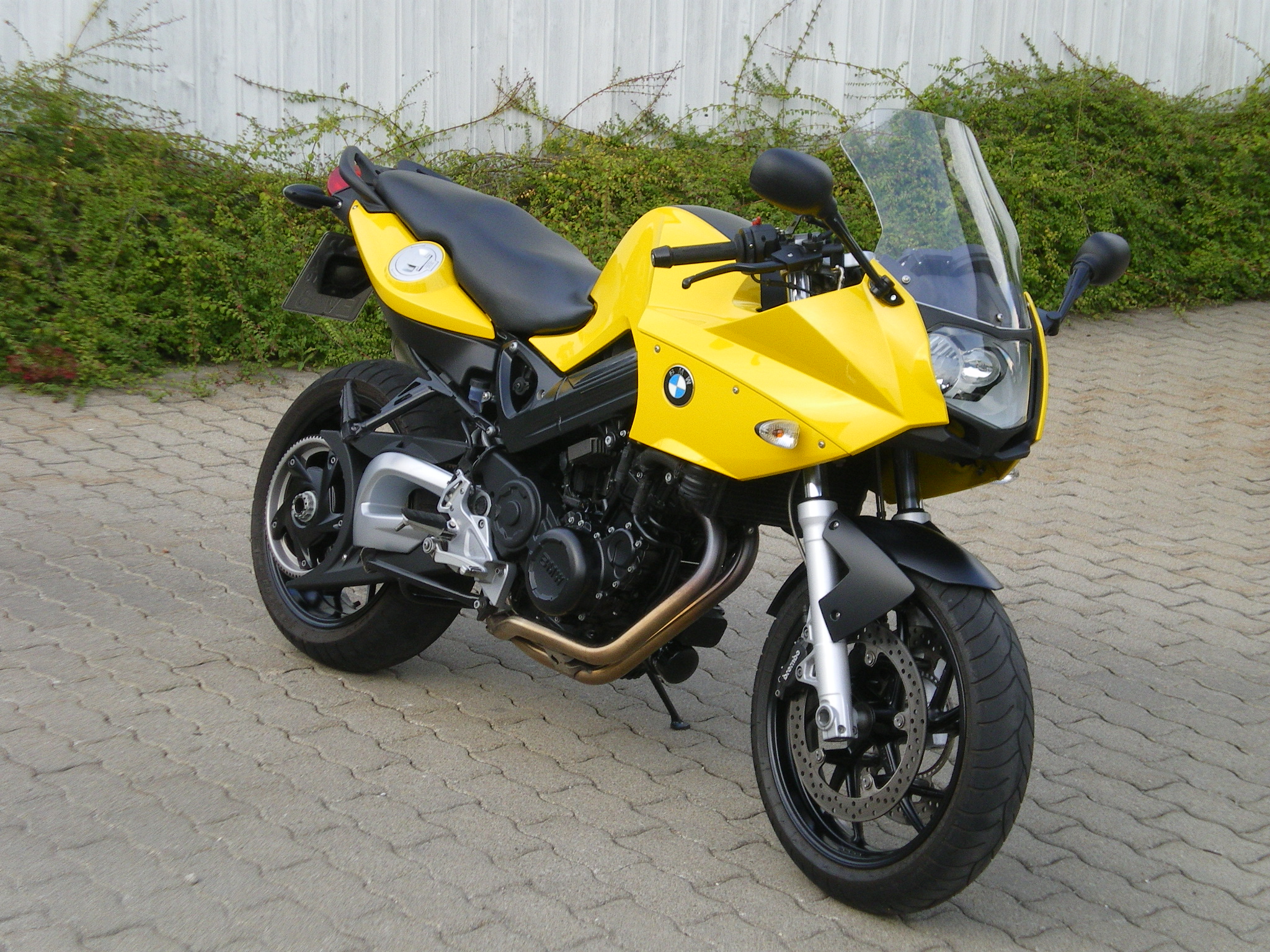

Re: F800RS - Umbau R zu S
Beitragvon BMWBonn » 11.03.2017, 23:59

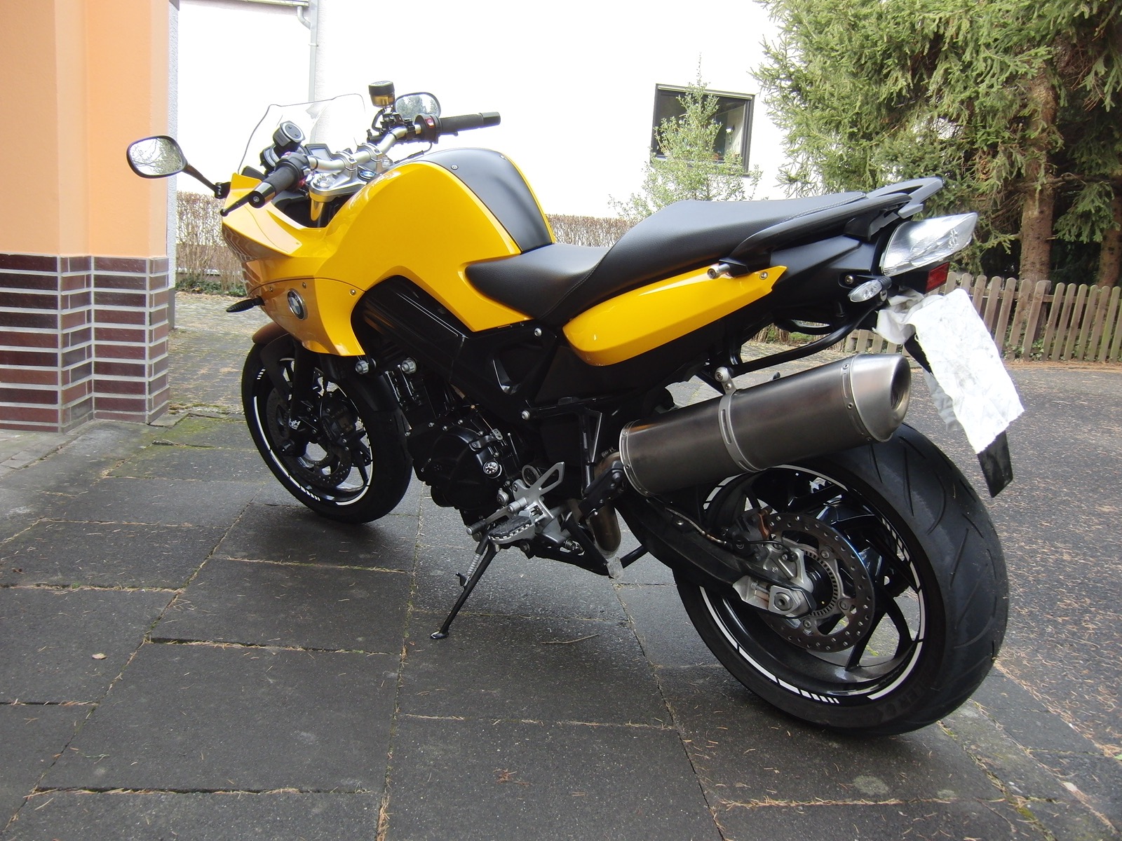

- und wieder eine kleine Veränderung - passend zum Umbau.
Udo
Beitragvon HarrySpar » 13.03.2017, 12:31
Was sagt eigentlich der TÜV zu Euren ganzen Verwandlungen?
Beiträge: 9218
Beitragvon ao6869 » 13.03.2017, 14:08
Hi Udo,
danke für die Info.
Dann werde ich das auch mal in meine Überlegungen einbinden.
Vor Allem da die Dinger ja ne ABE haben und ich über einen angenehmeren Kniewinkel (bei 1,9m und Beinriese) immer dankbar bin 8)
VG
Andreas
ao6869
Beiträge: 214
Wohnort: Rutesheim

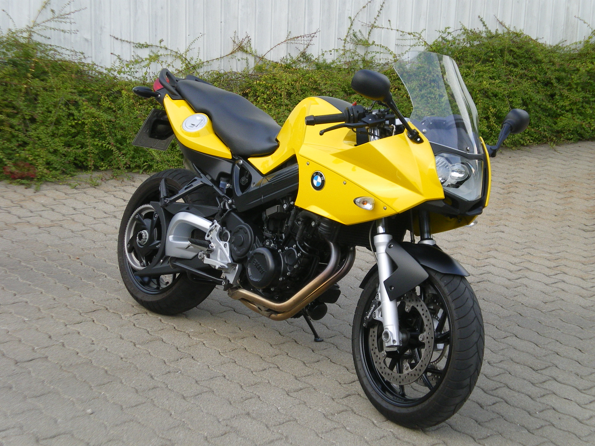

Beitragvon HarrySpar » 13.03.2017, 18:35

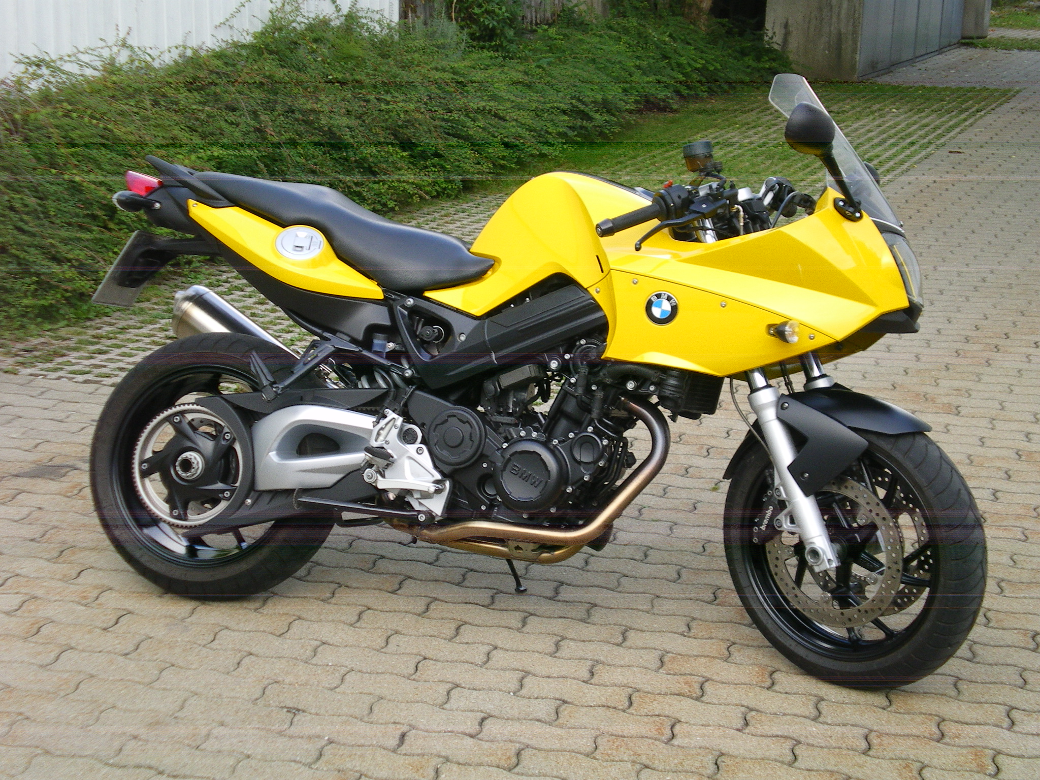

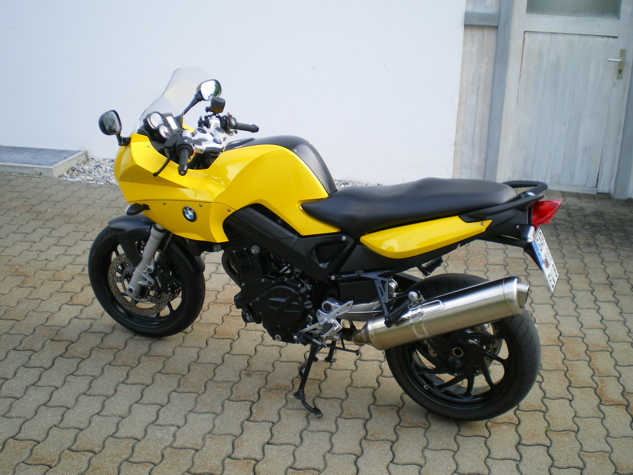

Schwarz - Gelb sieht einfach super aus. So auch die meinige. Ist bei mir die RAL Farbnummer 1021. Diese Farbe hatten die Postautos von 1972 bis 1980.
Beiträge: 9218
Beitragvon BMWBonn » 13.03.2017, 19:54
Hallo!
Jaaa - schwarz-gelb sieht geil aus. Ich mag vor allem auch das warme, orig. Gelb und den schwarzen Motor!
Der TÜV sagt übrigens - wunderbar! Es ist alles eingetragen. Da es sich ja bei dem Umbau um BMW-Teile handelt, war es kein Problem. Klar musste ich auch zum Straßenverkehrsamt, weil relevante Dinge auch im Brief verändert wurden (z.B. ist eine höhere Endgeschwindigkeit eingetragen).
Udo
