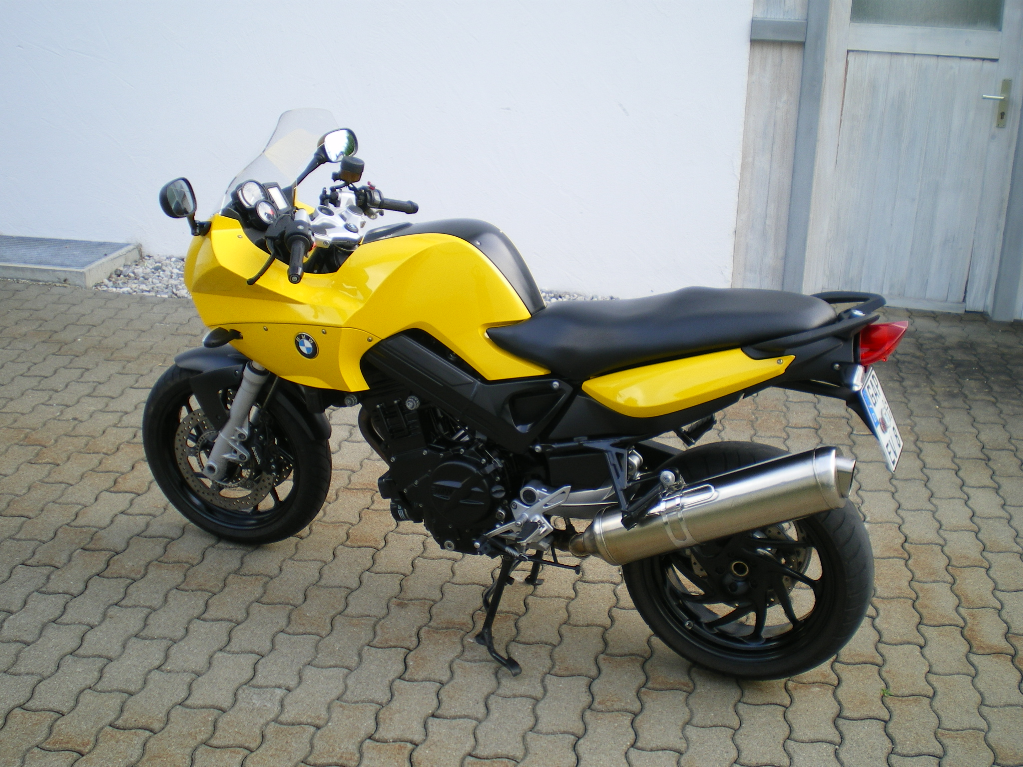

Schwarz - Gelb sieht einfach super aus. So auch die meinige. Ist bei mir die RAL Farbnummer 1021. Diese Farbe hatten die Postautos von 1972 bis 1980.
Beiträge: 9161
Re: F800RS - Umbau R zu S
Beitragvon BMWBonn » 13.03.2017, 18:54
Hallo!
Jaaa - schwarz-gelb sieht geil aus. Ich mag vor allem auch das warme, orig. Gelb und den schwarzen Motor!
Der TÜV sagt übrigens - wunderbar! Es ist alles eingetragen. Da es sich ja bei dem Umbau um BMW-Teile handelt, war es kein Problem. Klar musste ich auch zum Straßenverkehrsamt, weil relevante Dinge auch im Brief verändert wurden (z.B. ist eine höhere Endgeschwindigkeit eingetragen).
