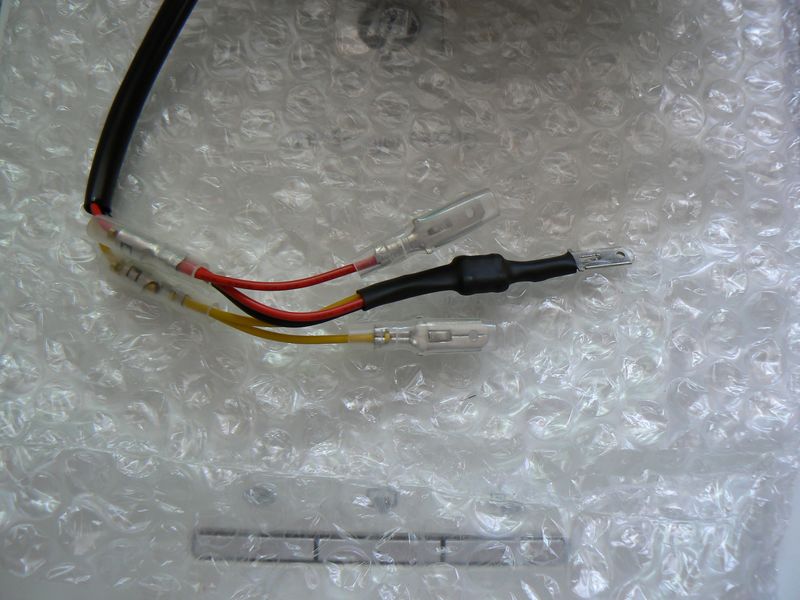

habe jetzt gestern das dunkle LED Rücklicht von lights4all bekommen.
Adapter sind auch dabei.
Nur noch eine Frage damit weiß ob ich noch was an den Steckern basteln muss:
passen die 3 Flachstecker jetzt so 1:1 zum Anschluß am BMW Kabelbaum ?

Ja

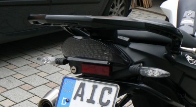

ich habe mir letztes Jahr dieses Rücklicht gekauft.
http://www.ebay.de/itm/LED-RUCKLICHT-HE ... 45fbf2d2e6
Mit der Optik war ich auch sehr zufrieden:
vorher:
nachher:
Mir haben nun aber schon mehrere gesagt, dass man das Rücklicht von hinten nicht besonders gut sehen kann. Besonders bei Sonnenschein...
Ich würde es nicht noch einmal kaufen, sondern das orig von BMW das auch einige hier im Forum haben. Das wären mir auch die paar Euronen mehr wert
Gruß Tobias

Re: LED-Rücklicht ( Kabelfarben )
Beitragvon Gerhard » 03.06.2012, 12:50
so, alles abgebaut. Nun leigt das LED RL vor mir mit den 3 Stecker
- gelb
- schwarz
- rot
aus dem BMW Kabelabaum kommen aber:
- braun
- grau mit rotem Längsstreifen
- grau mit schwarzem Längsstreifen
was gehört nun mit was verbunden ?
Bitte helft mir -DANKE
So, Denkblockade aufgehoben !! . ich hab´s selber hingebracht.
Hier die Lösung für andere die sich gleich blöd anstellen wie ich:
BMW Kabelbaum - BRAUN --> an LED RL SCHWARZ ( = Masse )
BMW Kabelbaum - GRAU/ROT --> an LED RL GELB ( = Rücklicht )
BMW Kabelbaum - GRAU/Schwarz --> an LED RL ROT ( = Bremslicht )
angeschlossen, alles funktioniert, keine Fehlmeldung im BC !!!

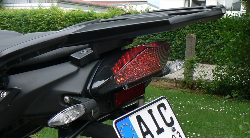

Beitragvon Gerhard » 03.06.2012, 14:21
Hier regnet's.
Hier in AIC auch - also der richtige Tag für so eine Bastelarbeit wie LED-Rücklichteinbau !!!
Jetzt schau ich kurz MotoGP und dann wird alles wieder zusammengebaut :)
und nun ist es geschafft:
war schon etwas nervig das Heck hinten so zerlegen zu müssen.
Auch das Aushänger der Sitzbankentriegelung ist Fummelarbeit.
Alles zusammen wohl so 2 Stunden Arbeitszet für mich als Hobyschrauber
aber jetzt ist alles wieder zusammen
