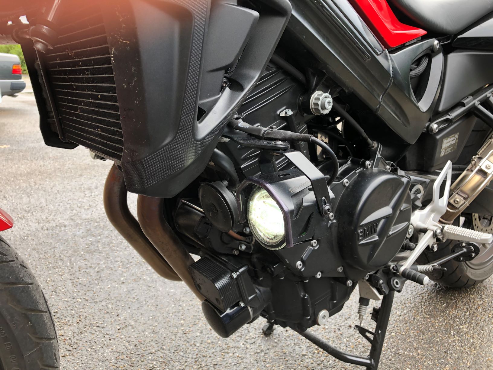

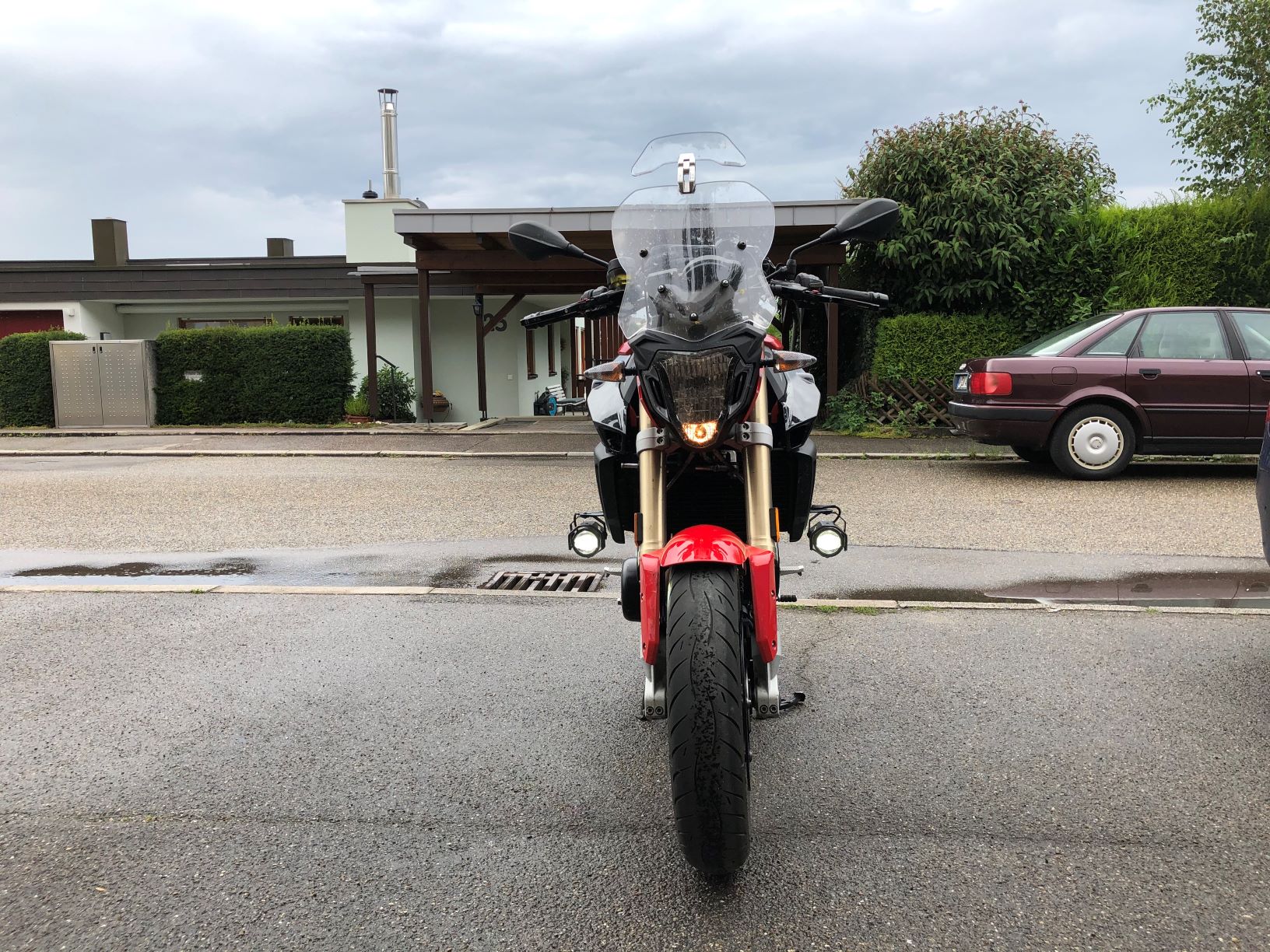

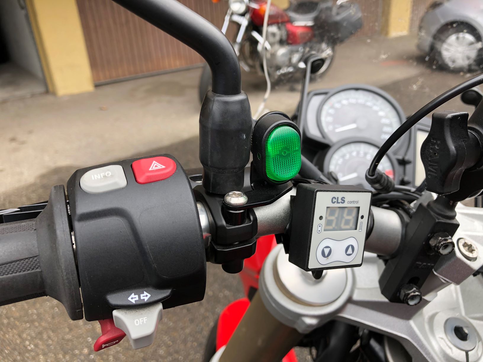

Ich würde gern ein Bild von Werner seinen Beleuchtungen sehen , um mal einen Eindruck davon zu bekommen.
Ist das möglich Werner?
Mich interessiert auch , wo er alles verbaut hat und wie es wirkt.
Und von Langstreckler fände ich es auch toll , die zusätzlichen Lampen mit der jeweiligen Befestigung zu sehen.
Danke
Re: Nachrüstung Tagfahrlicht
Beitragvon Langstreckler » 13.08.2020, 23:42
Hallo Ike,
hier sind 2 Bilder meiner "Opa-mit-Hut-Funzeln" sowie der Schalter, mit dem ich diese einschalten kann, sofern die Zündung an ist.
Dietmar
Lampen eingeschaltet
Lampe links
Schalter
