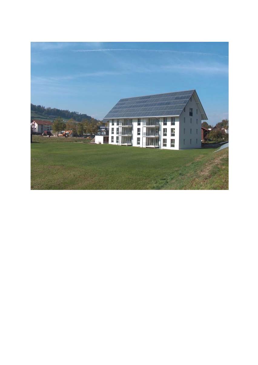

Total off Topic: 100% Solarhaus in der Schweiz

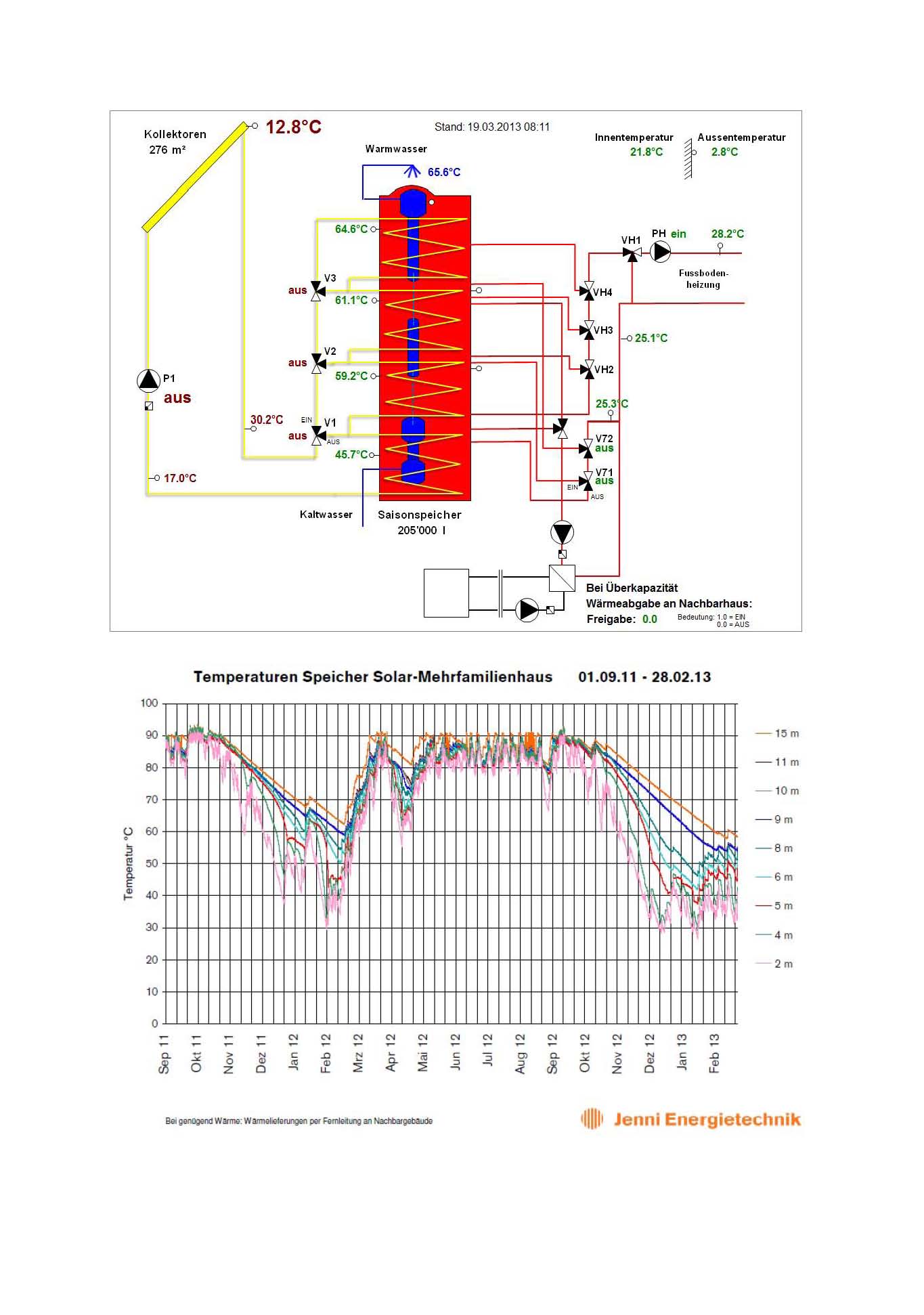

Beitragvon HarrySpar » 19.03.2013, 09:29
Auch diesen harten langen Winter hat das Schweizer 8-Familien Solarhaus überstanden.
Ohne zusätzliche Heizung.
Nur solar mit Pufferspeicher mit etwa 4m Durchmesser und 15m Höhe.
Beiträge: 9231
