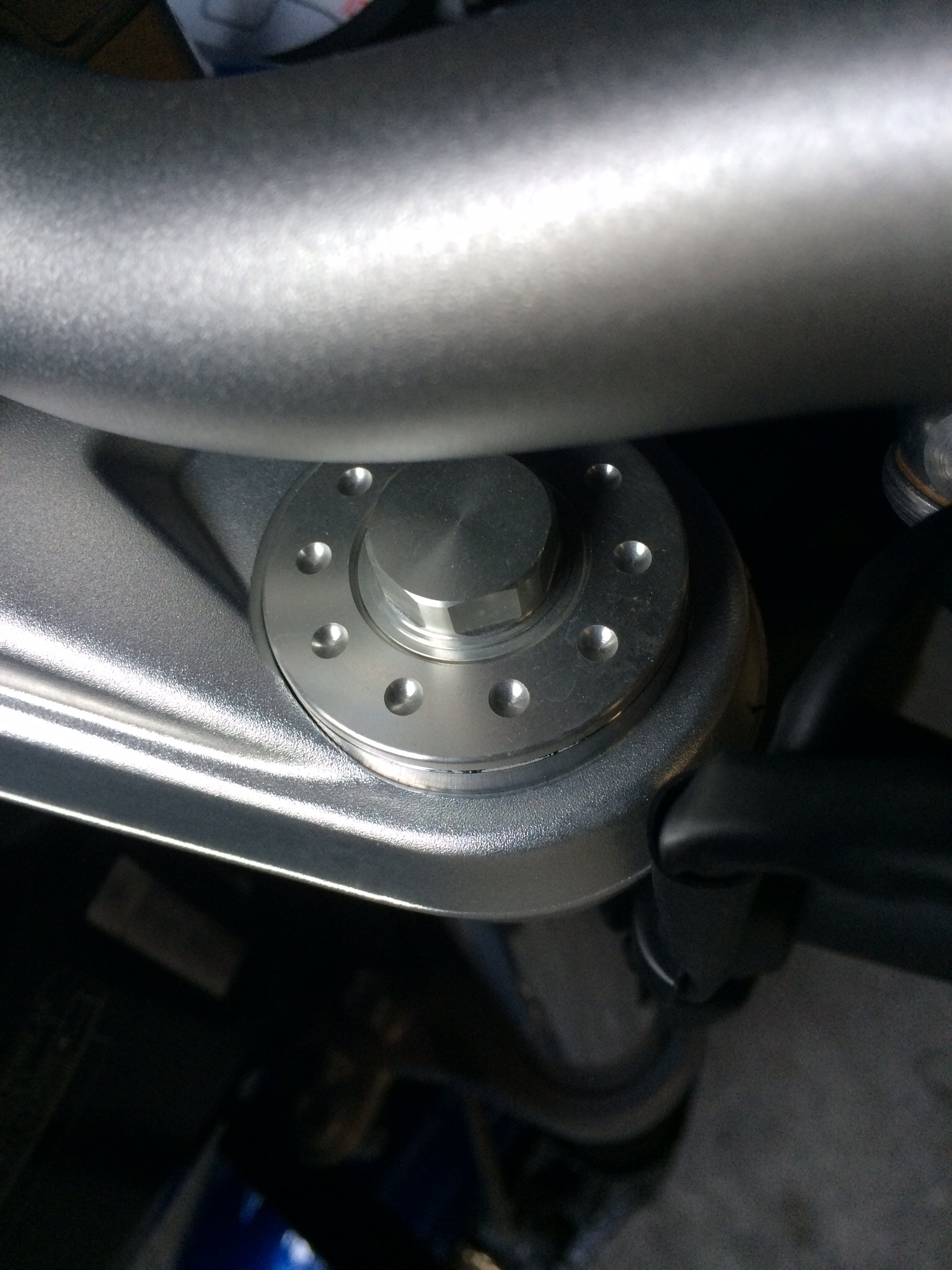

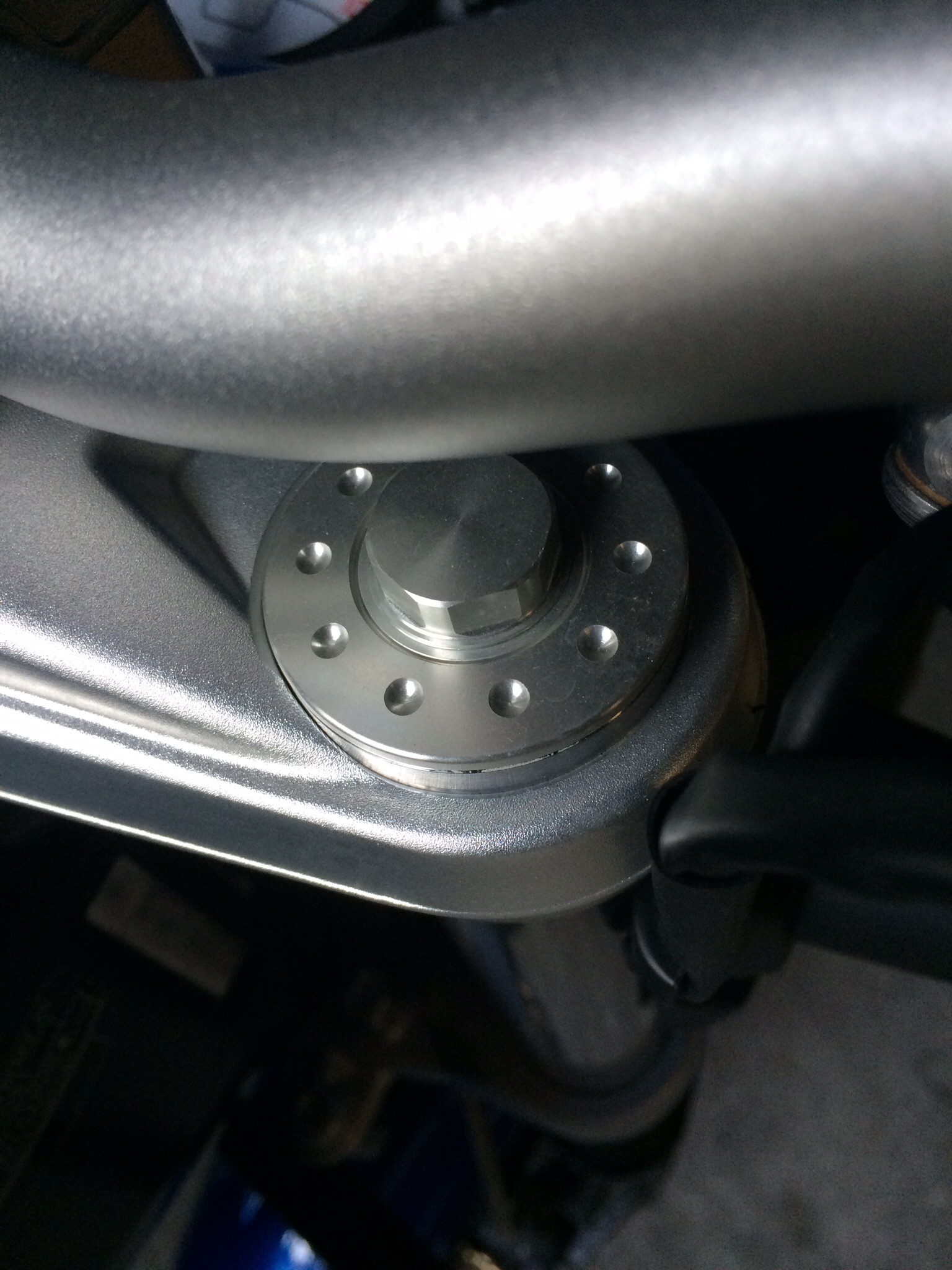

Beitragvon Pille » 16.02.2015, 20:51
Ne,weil die klemmung nur das Standrohr hält
Zuletzt geändert von Pille am 16.02.2015, 21:24, insgesamt 1-mal geändert.
Pille
Beiträge: 28
Registriert: 26.05.2014, 19:42
Wohnort: Rotenburg
Re: Bericht: Gabelfedern tauschen
Beitragvon levoni » 16.02.2015, 21:10
Durch diese Klemmung wird das Standrohr genau in der Höhe des Feingewindes der Verschlusskappe eingeklemmt. Das hat sehrwohl einen Einfluss auf die Leichtgängigkeit beim Lösen der Verschlusskappe.
OIS ISI
levoni
Beiträge: 539
Beitragvon Pille » 16.02.2015, 21:31
Wo wird hier die Verschlusschraube von der Gabelbrücke gehalten?
Pille
Beiträge: 28
Wohnort: Rotenburg
Beitragvon levoni » 16.02.2015, 21:40
Stell Dir mal einen Schlauchanschluss vor. Ein Schlauch über ein Rohr geschoben und dann ne Schlauchschelle drumrum und zugedreht. Und jetzt ersetze: Schlauch = Gabelholm, Rohr = Verschlusskappe, Schlauchschelle = Gabelbrücke. Jetzt verstanden?
Es gibt in der Mechanik neben dem Formschluss auch den Kraftschluss.
OIS ISI
levoni
Beiträge: 539
Beitragvon Pille » 16.02.2015, 21:46
Die obere Gabelbrücke klemmt das Standrohr.Das hat mit der Verschlusschraube nichts zu tun,siehe Bild.
Pille
Beiträge: 28
Wohnort: Rotenburg
Beitragvon Gante » 16.02.2015, 21:53
Tja, ich würde sagen, wer nicht will, der hat schon. Anscheinend gibt es hier zwei Fraktionen. Die eine, die die Klemmung der Gabelbrücke löst und die Verschlusskappen ohne Beschädigung gelöst bekommt und die andere, die meint, das habe nichts miteinander zu tun und sich lieber die Verschlusskappen vergeigt. Muss halt jeder selbst entscheiden, wo er gerne dazu gehören möchte. ;-)
