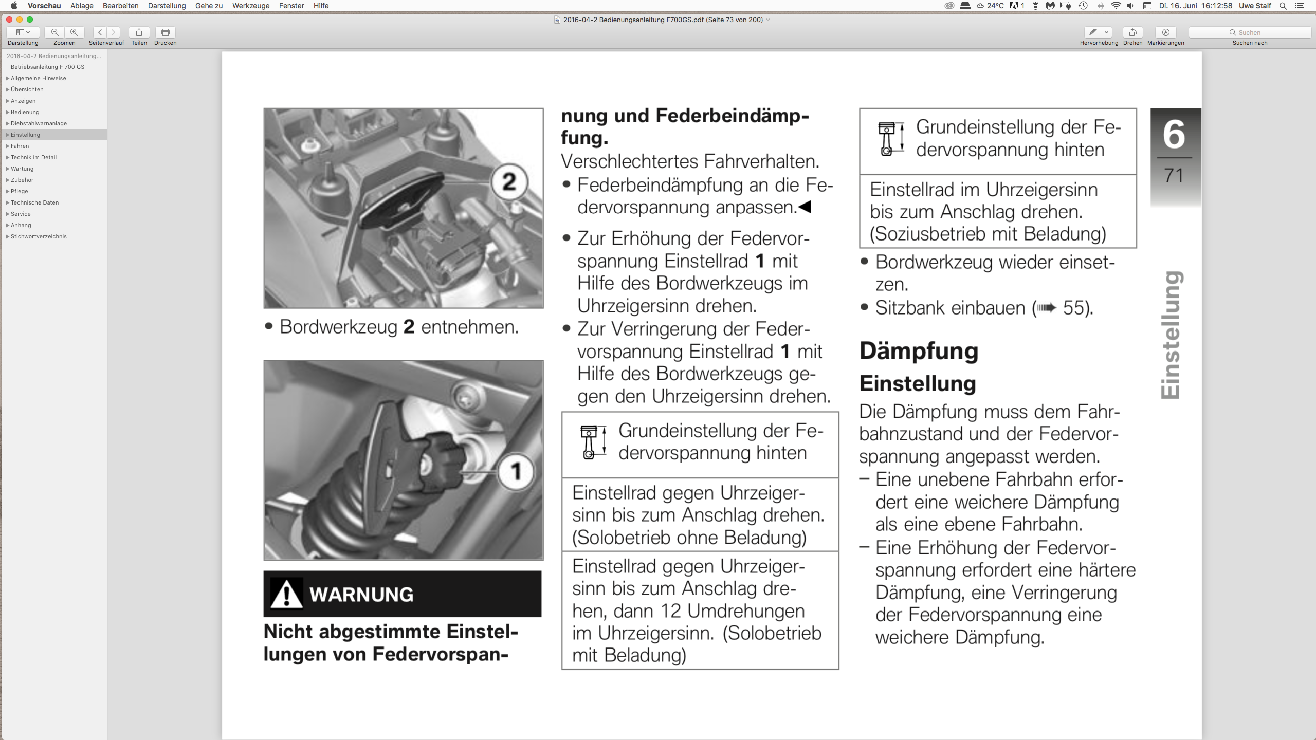

Hier mal ein Auszug aus dem Handbuch:
Und da müsste dann das Bordwerkzeug (2) zweimal gedreht werden, dass das Einstellrad (1) eine volle Umdrehung macht! Da man für Solobetrieb mit Beladung 12 Umdrehungen drehen sollte, wären dass dann 24 Umdrehungen (je 180˚) mit dem Werkzeug...

Eine Umdrehung ist in allen Lebenslagen 360°. Warum willst Du unbedingt den Begriff Umdrehung umdeuten?

Beitragvon Tuebinger » 16.06.2020, 18:43
Vielleicht ist es an der R oder GS oder an anderen Modellen anders... scratch
War jetzt auch verunsichert und hab daher eben bei mir für die S sowohl in der Bedienungsanleitung geschaut (12 "Klicks") als auch am Motorrad selbst nochmals geprüft: 1 "Klick" = 1/2 Umdrehung, dabei steht das Tool waagrecht, also quer, 9 Uhr auf 3 Uhr, klar so? ;-)
Und das passt beim Fahren mit knapp 85kg in voller Montur auch ganz gut, nur die Zugstufe hab ich abweichend von der Betriebsanleitung nur 1,25 "Umdrehungen" (!) statt 1,5 offen.
Hoffe geholfen zu haben

Ich gehe dann mal davon aus, dass 12 Umdrehungen dann eher den 12 Klicks entsprechen und somit 12 x 180˚ und eben nicht 12 x 360˚ entsprechen.
Somit hätte BMW den Begriff "Umdrehung" umgedeutet und nicht ich....

Glaubnicht das BMW es umgedeutet hat.
12Umdrehungen sind 24 Klicks. Bei Solobetrieb (Fahrer um 80kg) mit Beladung glaub ich , ist das ok.
