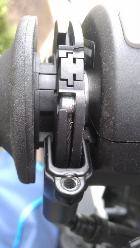

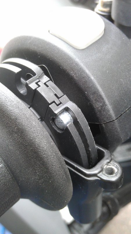

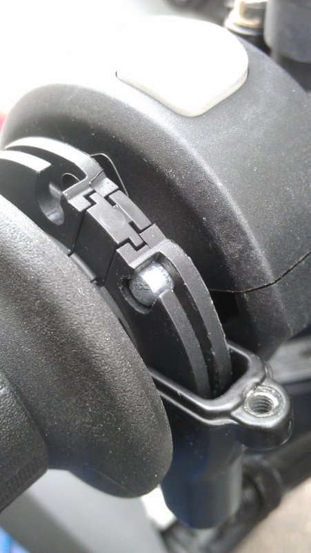

Beitragvon hannemam » 02.05.2012, 07:55
Servus,
gibt's eigentlich irgendeinen Trick, wie man den Gaszug am besten aushängt. Ich hab immer Angst, dass irgendwas abbricht. Hab den oberen Gehäusedeckel abgenommen und das Spiel maximal eingestellt. Hatte bisher aber kein Glück ihn auszuhängen.

Beitragvon hannemam » 03.05.2012, 18:13
So, ich hab mir die ganze Sache nochmal angeschaut und ohne größeren Schaden bekomme ich den Seilzug da nicht raus. Hab mal nen Foto gemacht.
Bin für jeden Tipp dankbar.
