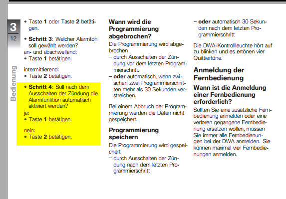

Yep, ich hab die Originale! Mit der Sitzbank hat das nix zu tun.
Die Alarmanlage kennt aber versch. Betriebsmodi. Du hast sie offenbar (versehentlich?) so konfiguriert, dass sie sich selbstständig scharf stellt. Musst in der Bedienungsanleitung nachschauen, wie man das wieder deaktiviert.

"Nichts gefunden..." - du bist mir einer! :mrgreen:
Da:
