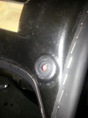

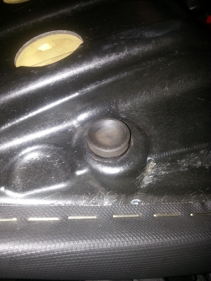

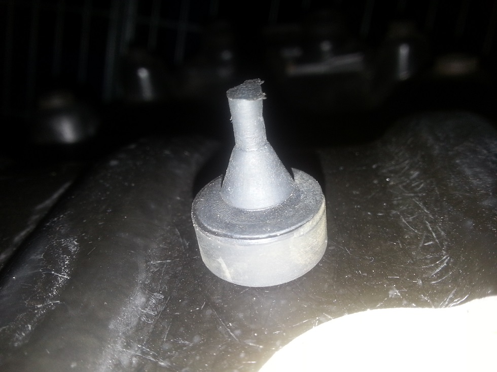

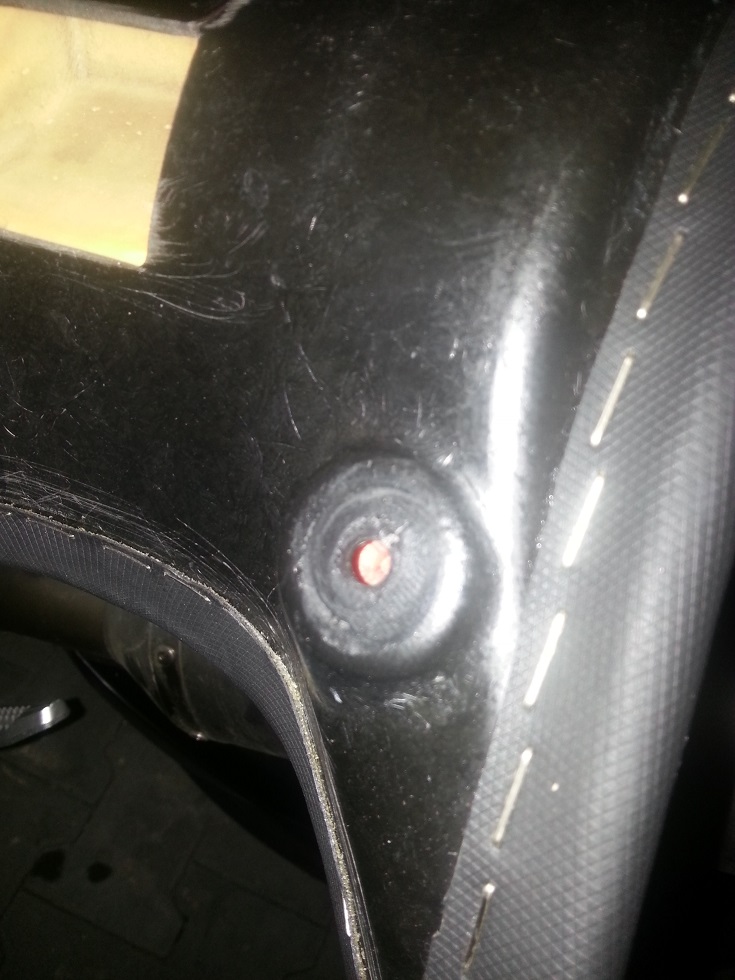

Hallo Forum,
ich habe beim letzten mal festgestellt, dass irgendwie bei meiner niedrigen Sitzbank ganz vorne die beiden Gumminoppen fehlen, dadurch wurde die Verkleidung in der Mitte ein bisschen aufgekratzt. Habe noch eine hohe Sitzbank, wollte aus der kurz diese Noppen nehmen und dort reinmachen, jedoch bin ich immer wieder gescheitert. Hat da jemand eine ahnung oder Tipps wie ich diese Gumminoppon dort wieder reinbekomme? cofus
Danke schonmal. Grüße

Das ist ein größeres Problem. Wenn kein Bezug und kein Schaumstoff drauf ist werden die Dinger durch das Loch gezogen. Da bleibt dir nur die Möglichkeit zwei Gummiplättchen (oder die Noppen ohne Stift) auf die Stellen zu kleben.

jeodch würde ich's mal mit etwas Fett oder WD40 probieren ...
ansonsten bleint wie vor beschrieben leider nur etwas drunter zu kleben...

Das habe ich auch schon probiert. Bekomme die Dinger fast rein, aber der letzte mm fehlt einfach, da ist das Gummi dann zu dick um ins loch zu passen, bzw man kann dann darauf keinen Druck mehr ausüben.

Mit Öl und einem kleinen Flachschraubendreher bekommst Du das bestimmt seitlich reingefummelt.

Wenn Du mit dem Schraubendreher nicht weiterkommst könnte noch folgendes helfen. Säge das Blech an einer Stelle radial ca. 1mm ein und biege mit einer Zange eine Seite des Einschnittes etwas hoch. So einsteht eine Art Gewinde in das Du den Gummi (am besten auch geschmiert) eindrehen kannst. Ich hoffe meine Beschreibung ist verständlich.

Bin jetzt leider nicht am Moped zum nachsehen, aber ich kann mir nicht vorstellen, dass die Sitzbankunterseite aus Blech besteht. Wird doch bestimmt Plaste sein. Aber der Ansatz ist nicht schlecht. Vielleicht mit dem Dremel eine kleine "Nase" rausdremeln und da den Stopfen reinwürgen.
