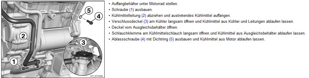

Beitragvon levoni » 01.10.2016, 08:43
Hast Du es so abgelassen?
OIS ISI

levoni hat geschrieben:Hast Du es so abgelassen?
Ja genau!
in Deiner Zeichnung FEHLT das "Entfernen der Entlüfterschraube am Wasserpumpendeckel". (Punkt 1)
Diese wird erst wieder eingedreht, wenn die neue Flüssigkeit eingefüllt wird...NACHDEM die Flüssigkeit beim Schraubenloch OHNE Luftblasen austritt.
