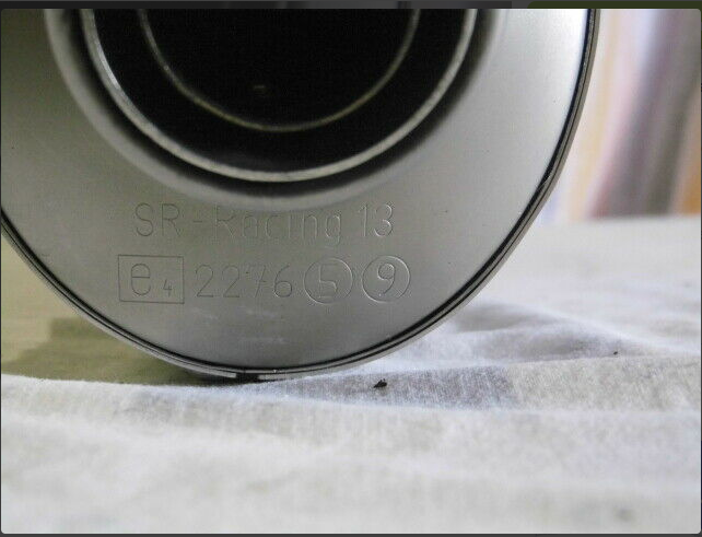

Bleibt die Zulassung, ob die auch für die S/ST gilt muss geklärt werden. Der Endtopf hat eine EG-Zulassung und einen Kat, also eine Nummer und eine 5 und 9 im Kreis. Das ist grundsätzlich schonmal gut. Eine Eintragung sollte damit grundsätzlich möglich sein wenn Abgas und Lautstärke (Standgeräusch) passen - einen engagierten Prüfer vorausgesetzt auch ohne teure Fahrversuche, Leistungsmessung, Abgasgutachten, nur gibts die leider immer weniger.

Beitragvon F800-PW_Sven » 26.10.2021, 11:09
So groß sollte die Schrift gar nicht sein!
Anbei noch ein Foto von dem ESD.
