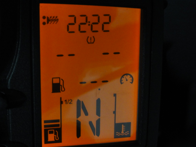

Beitragvon leobar » 02.04.2013, 22:23
PS
der druck wird nur während der Fahrt angezeigt... sonst ist nur __ __ __ __

Re: Wie wird der Reifendruck im BC angezeigt?
Beitragvon thomas1301 » 02.04.2013, 22:26
super, das Bild hilft mir weiter! Bei mir kommen nämlich nicht mal die Striche :(
Thomas

Beitragvon Franky... » 03.04.2013, 07:17
Mit dem unteren Knopf drückst du die Funktionen durch, also drücke den mal bis die Druckkontrolle wie auf dem Foto dargestellt erscheint.
- Trip
- Trip I
- Trip II
- RDK
wenn mich mich recht entsinne
